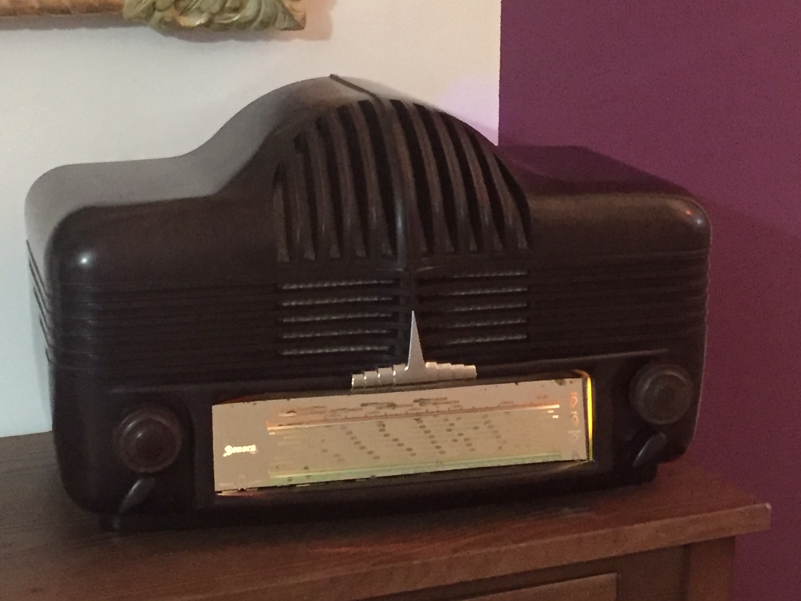

J’ai trouvé la raison du son faible hier en fin d’après-midi, alors j’ai d’abord remplacé la valve 5Y3 par deux diodes et une 100 ohms en série, la HT est montée à 245v (il me semble) mais le son était toujours faible, alors j’ai vérifié tout ce que j’avais déjà remplacé et bingo…
La raison du son faible, j’ai mis une résistance de 470 omhs sur la grille 1 de la 6V6 à la place d’un 470 kohms, encore une résistance qui n’était pas dans le bon casier :rage:et montée sans aucunes vérifications, bien fait pour moi :-1:
Mais ce n’est pas fini, mon potentiomètre volume à bien un pb et je n’en ai pas d’identique (je le fais fonctionner avec un 1 mégohms classique, et également le HP est mort, le spider est déchiré sous la membrane. Je vais poster une demande dans la section troc Recherche potentiomètre et HP (terminé)
Cdt.
Moralité : Si on ne remplace pas les résistances lorsqu’elles sont « hors tolérance » (mais il faut savoir que la tolérance d’époque était de 20%), ce genre de problème est évité …
C"est en forgeant que l’on devient forgeron et en dépannant des radios que l’on devient dépanneur radio.
Le dépannage dynamique (mesures des tensions et contrôle de cheminement du signal avec l’appareil en fonctionnement) est de loin préférable au dépannage statique (mesure des composants un à un avec l’appareil éteint), qui vous fait remplacer inutilement des composants alors que leur valeur un peu hors tolérance n’impacte pas le fonctionnement général du poste.
La résistance avait changé de valeur, bien au delà de 20% mais aurait il fallu mettre une 470K à la place d’une 500K, et moi j’ai monté une 470 ohms… c’est ça de vouloir faire vite sans aucunes vérifications…
Bonsoir à tous,
Enfin il est terminé, HP, potentiomètre et tissu du HP remplacé. Il chante très bien en réception FM en position PU, fort et net.
J’ai nettoyé la bakélite avec du Mirror, et fini avec une bombe nettoyant plastique, mais elle ne brille pas trop.
