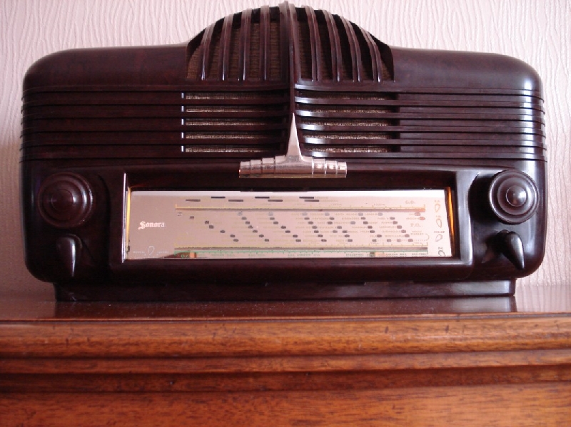

la résistance 3K est changée par une de même valeur en 1/4 de w et le condensateur manquant remplacé par un 22nf /650 volts donc il ne devrait en principe pas claquer. Comme sur le poste de Jean-Claude, je n’ai pas constaté de réglage “pointu” des stations ni en PO et ni en GO .Voici le poste en fonction pour quelques temps dans le séjour; mon épouse dit qu’il ressemble à l’avant d’une Peugeot 403 mais elle a tout de suite rectifié en 203; bien vu Madame!
Merci à tous pour votre aide et à jordu52 pour l’excellente photo du dessous du chassis.
Patrick.
