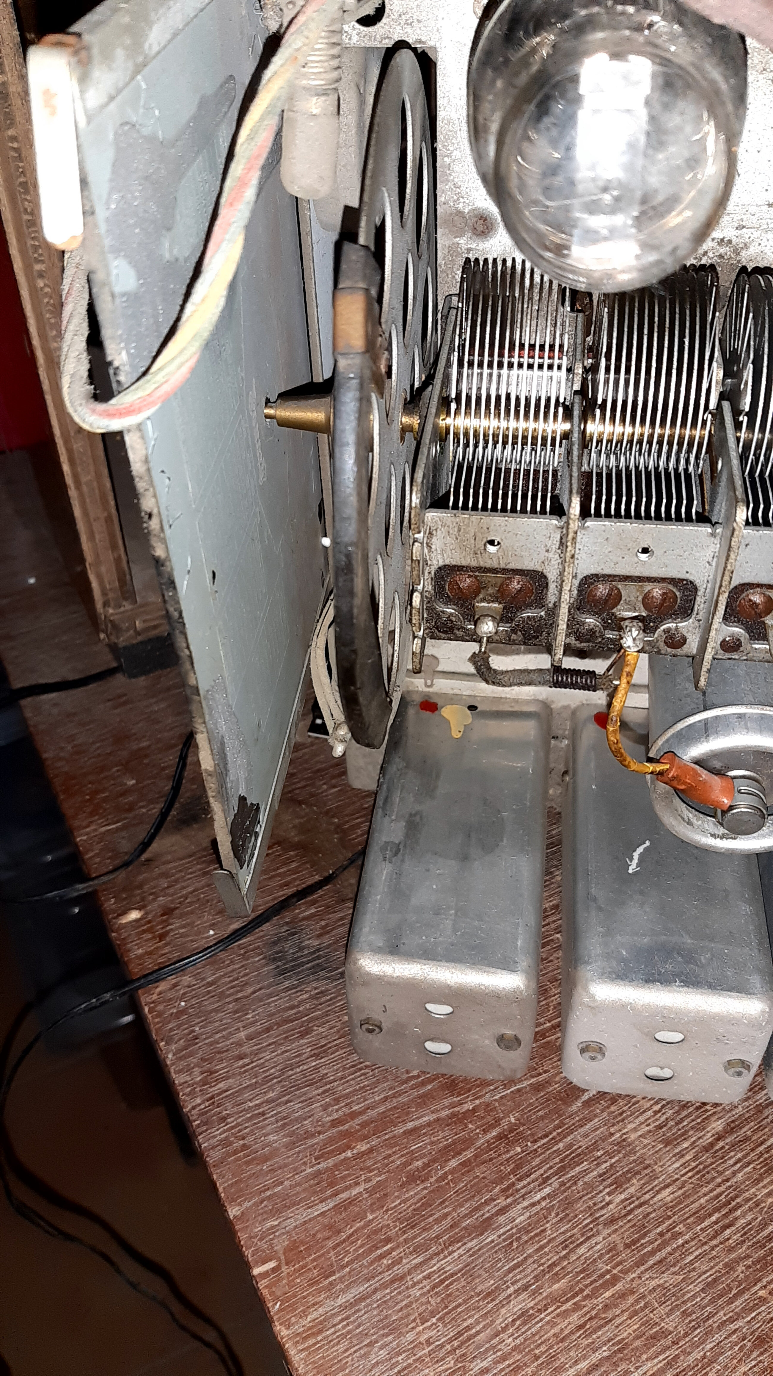

SONORA TO6 1er modèle

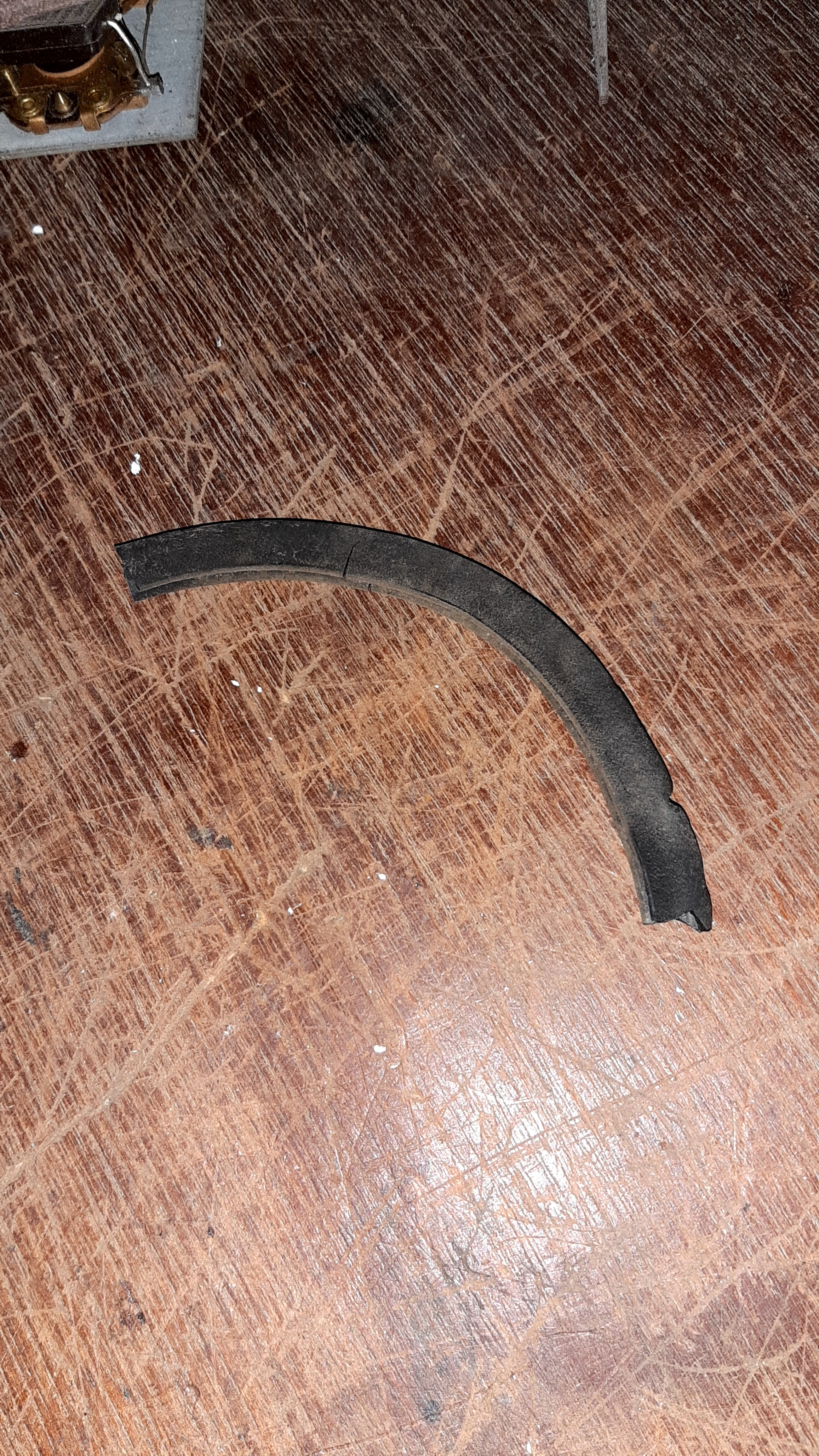

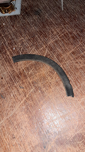

Pièce cassée sur le sélecteur de recherche stations
Qui aurait une telle pièce en stock ou une une idée pour la remplacer
Merci par avance

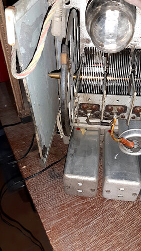

C’est le bandage caoutchouc qui assure l’entrainement de la demultiplication ?
Et recoller cette partie cassée??

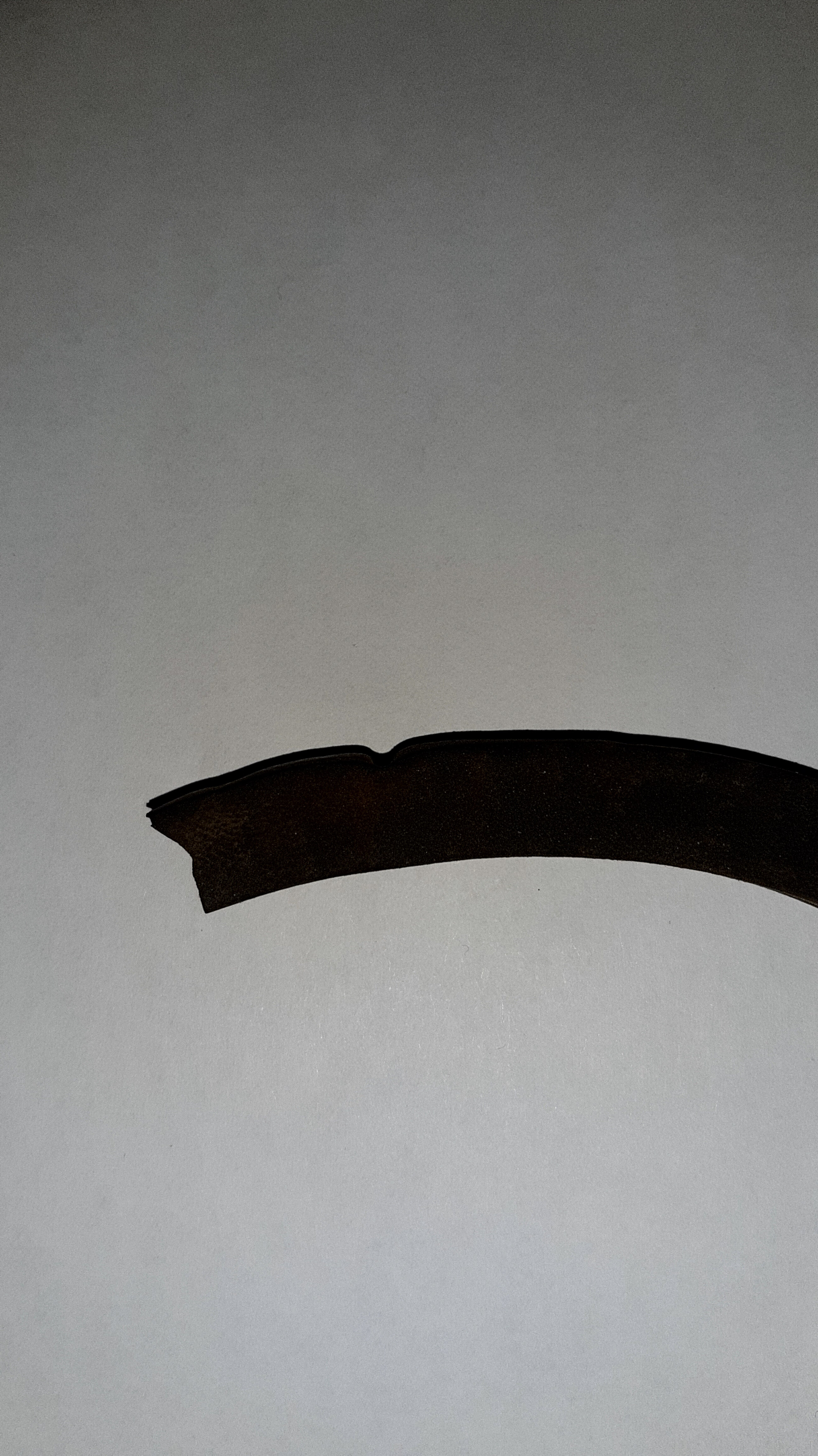

Oui, c’est ça, je ne peux pas le recoller car déjà l’épaisseur est trop importante , l’axe du sélecteur d’onde était bloqué car plus de jeu
Oui, c’est ça elle se trouve en périphérie de la grande roue , du coup l’axe du sélecteur ne pouvait plus fonctionner

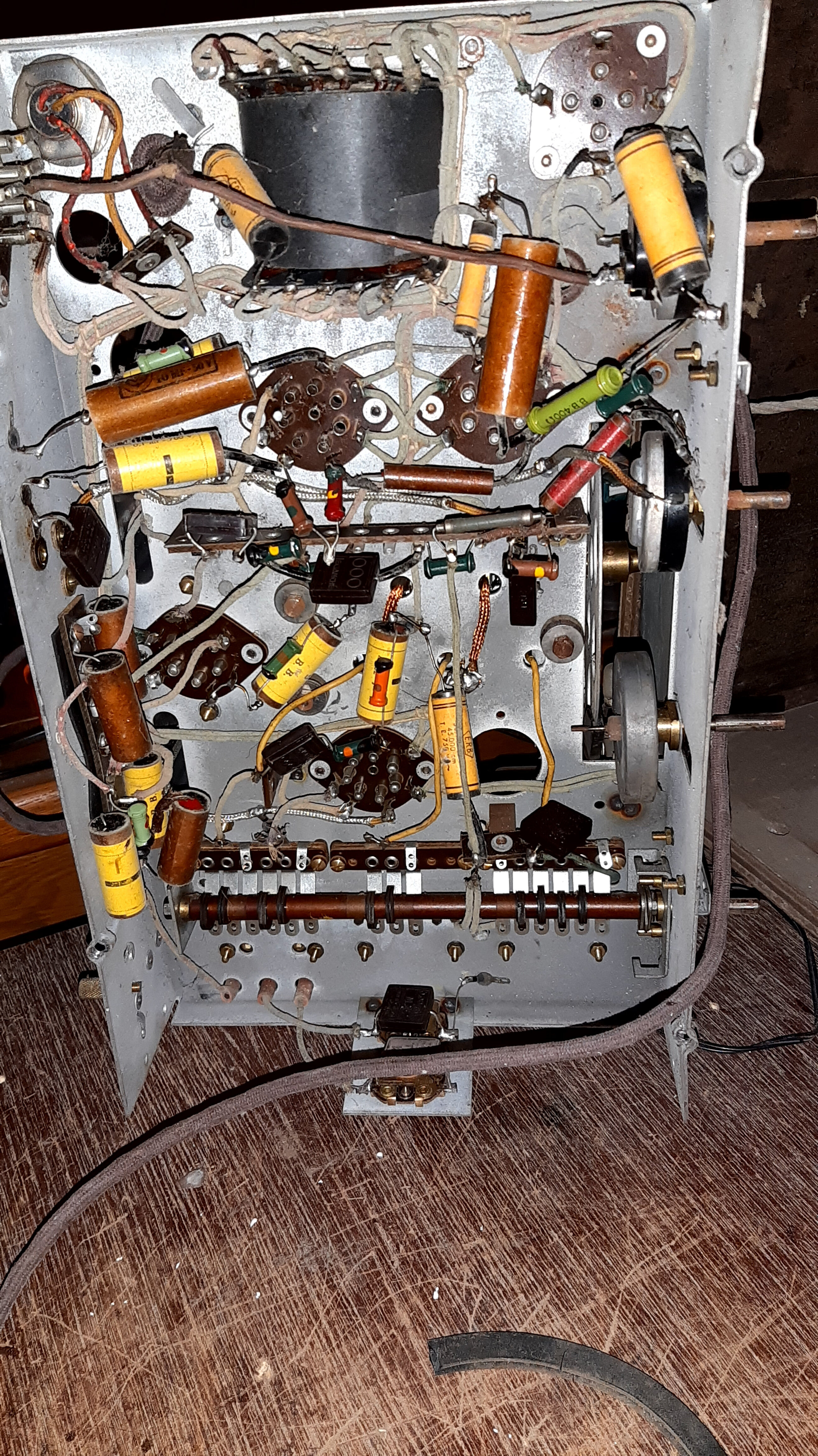

virer ce qui reste du bandage
mettre un petit tube caoutchouc ( du bon diametre ) sur le petit axe ?
cela modifiera un peu le rapport de demultiplication
Parfait , j’y est bien penser sans trop y croire
je vais me mettre en recherche d’un petit tube
Merci pour votre info
on pourrait aussi essayer de mettre un caoutchouc de bordure de tole autour de la poulie
ou un gros elastic
je ne sais pas l’epaisseur qu’il faudrait

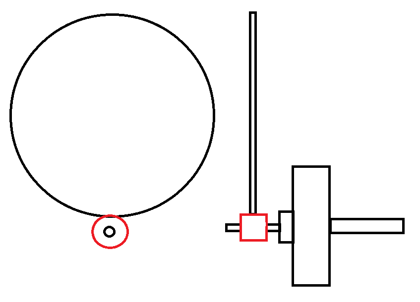

Le petit axe était rentré dans la bande en caoutchouc ce qui bloquait tout
la solution du tube sur l’axe me parait pertinente
panne de vieillesse …
Vaste problème…
Ou un joint torique de la bonne épaisseur?
pour faire tenir un joint torique sur une arete tu fait comment ?
Ah je n’avais pas vu ça, et ton tuyau il faut qu’il soit fendu
non pas besoin on le colle ou l’enfile a force sur le petit axe
il est en rouge sur le dessin
J’ai compris , j’avais cru que le truc sur lequel il s’enfilait était une petite roue.
