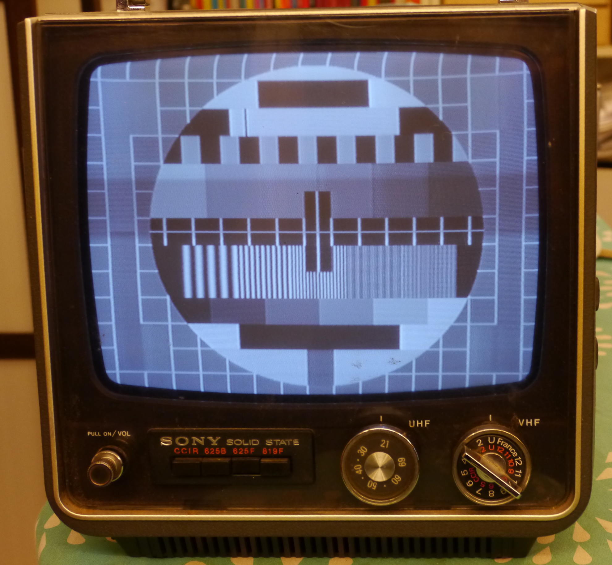

Je viens d’acquérir ce Sony 112UM bien connu par les amateurs de la marque depuis 1977.
Il s’est allumé sans aucun problème majeur si ce n’est du crachouillage habituel sur le potar de volume, quelques réglages à revoir sur la géométrie et un léger « flou ».
Il fonctionne bien et démodule en VHF et UHF, tant en 819L qu’en 625L.
Je n’ai pas encore ouvert le bestiau mais je le ferai bientôt en adaptant une entrée vidéo ou mieux pour y intégrer un mini récepteur DVB-T2 (PériTV) acheté 25€ sur Amazon.fr
Après nettoyage des potentiomètres, l’entrée vidéo et les réglages, je reposterai le résultat.
À suivre donc… :wink:

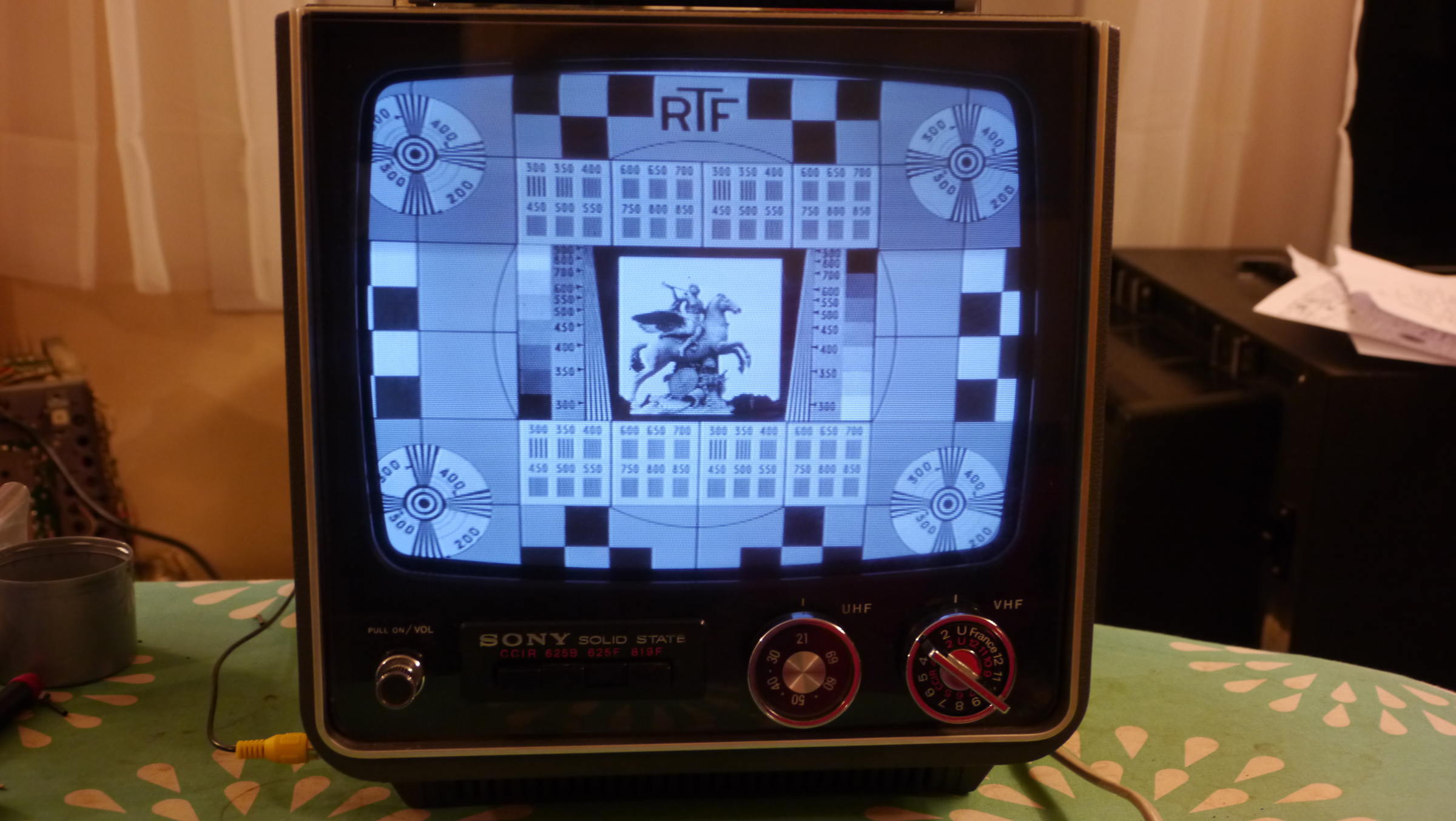

Voilà le résultat en modulation UHF 625L après correction géométrique et nettoyage des contacts / potars…
Il me reste à accéder au fameux C501 censé permettre l’entrée composite mais c’est difficile d’accès.
Si vous avez des conseils / astuces… Ce sera bienvenu.

@Clopos : sur E-Bay Allemagne, la doc SAV du Sony CVM-112UM, la version avec entrée/sortie vidéo de votre TV :
ebay.de/itm/Sony-MONITOR-Vi … 2813765709
Pas trouvé en gratuit chez ElektroTanya,

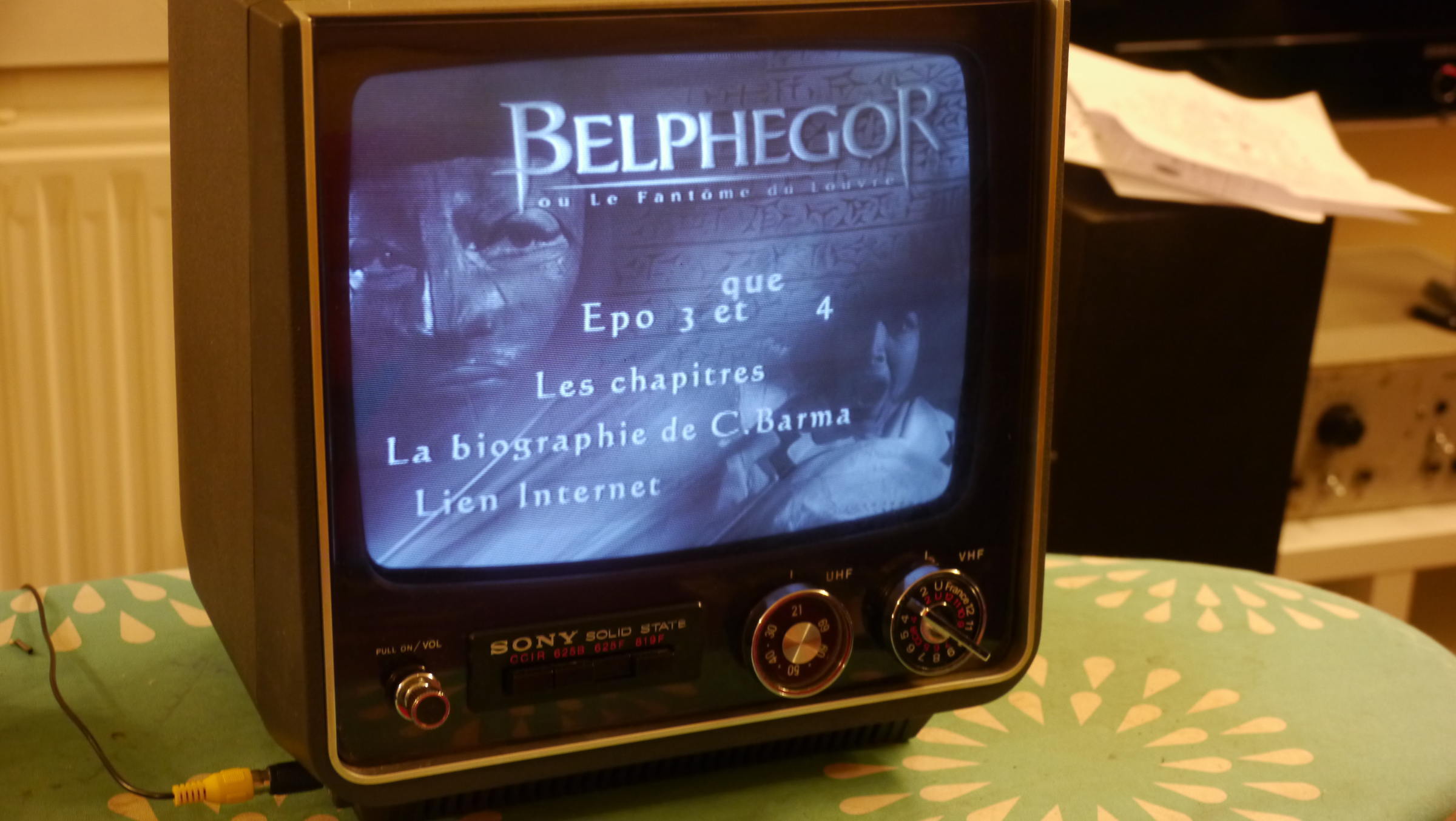

Grâce à MarcelJack, j’ai trouvé l’entrée vidéo et j’ai pour le moment utilisé un lecteur DVD comme source.
J’utilise la prise écouteurs transformée en entrée composite.
Voici le résultat qui n’est pas trop mal, je crois.
