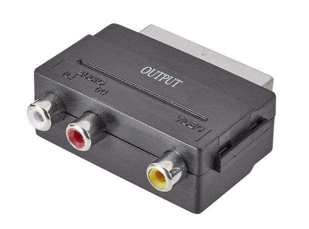

Oui, mais il faudra une adaptation entre la sortie péritel du récepteur TNT et l’entrée du modulateur (prises cinch).
Le plus simple est d’utiliser un adaptateur péritel-cinch suivi d’un cordon audio/vidéo cinch:
