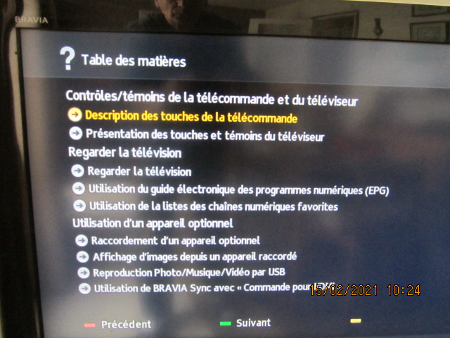

J’ai été voir mais je ne trouve pas la fonction " Tonalité des touches " j’ai ouvert tout les fichiers sans résultats.
Voici une capture d’écran de mon écran !
A suivre…
Es tu allé dans les menus
En allant sur « suivant », n’y a -t-il pas une autre page ?

J’ai suivi vos conseils, mais quand j’arrive à l’avant dernier onglet je n’ai pas l’onglet > tonalité des touches < mais uniquement >réglages avancés< et dans ce menu il n’y a rien sur ce que je recherche !
Pour le coup, je sèche.
Ils sont compliqués chez Sony, particulièrement les interfaces et modes d’emploi.
Je pensais que les différences entre un KDL40EX et un KDL35EX étaient juste une histoire de dimensions, il semble que non.
J’ai fouillé le mode d’emploi de votre tv(35EX) et en effet je n’ai pas trouvé l’option.
En fouillant sur le net j’ai trouvé un soupçon de réponse :
Le son à la mise en route du téléviseur n’est désactivable que si le produit dispose du réglage « Tonalité des touches » dans le menu Réglages —> Son.
Si votre téléviseur n’a pas ce menu, diminuez le volume sonore du téléviseur avant sa mise en veille pour limiter le niveau du son au démarrage.

Je vous remercie pour vos recherches au sujet de ma demande, n’ayant pas ce type de réglage dans le menu, je vais réduire le son avant chaque arrêt, peut-être qu’un jour je trouverai le réglage qu’il faut pour supprimer ce " Dong " ! à l’allumage
