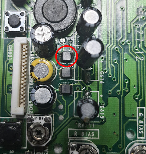

J’ai remarqué l’absence de -20V sur le connecteur de l’écran LCD. Il s’agit de VGL.

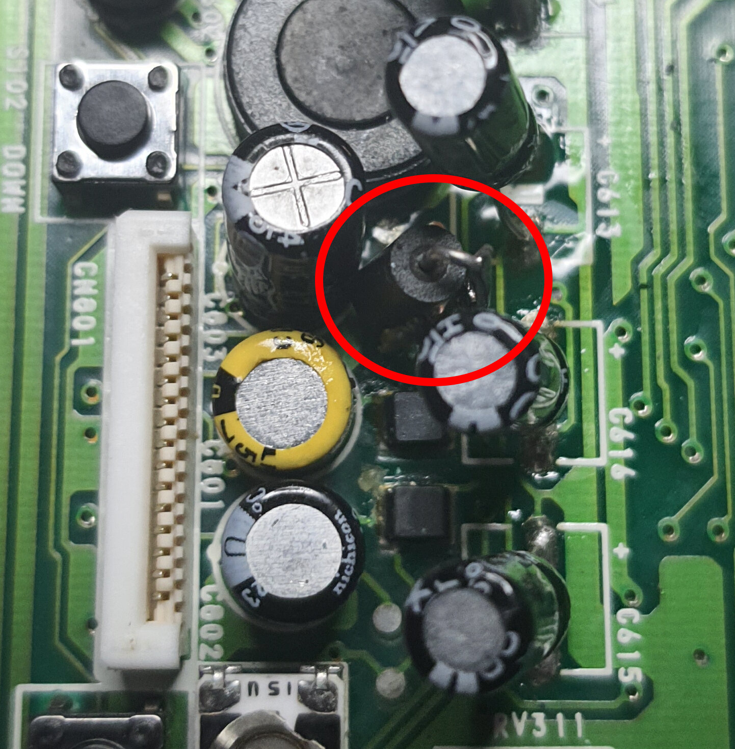

En traçant, j’ai pu identifier une self ouverte (pas de continuité) de 100uH sur le rail de -20V après la capa de 47uF 25V.

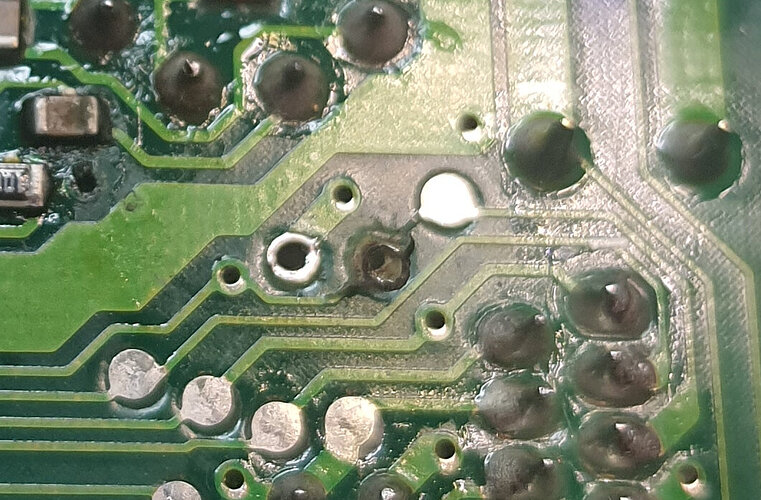

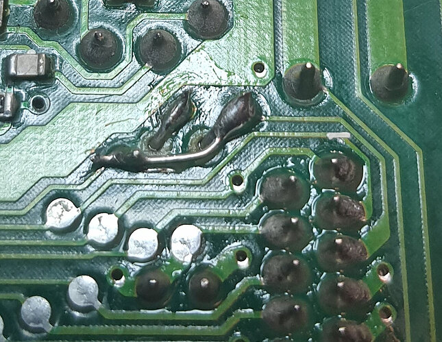

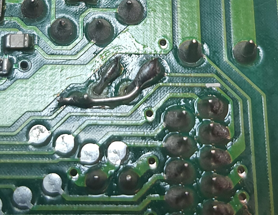

Remplacée, tout est rentré dans l’ordre. J’ai du aussi réparer deux pistes bouffées par l’électrolyte

La self HS:
Et sa remplacante (j’avais pas de cms)
