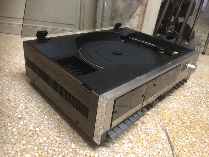

Sony HMK 44 Combiné pick-up/cassette/FM-AM
Petit achat compulsif chez Emmaüs
Je trouve le design particulièrement soigné, sobre et compact à la fois
On vois sur le côté droit le préréglage des présélections Fm
Le combiné est en très bon état cosmétique
Toute les parties chromés sont métalliques
Je ne sais pas quel modèle de Hp sont livré avec a l’ origine
La partie cassette ne fonctionne pas.
Il me semble que que la platine cassette assiste également le mécanisme, de façon que si la courroie d’ entraînement est cassé, rien ne se passe, je verrai ça plus tard
Normalement Sony est gage de qualité et robustesse
Je ne l’ ai pas encore branché au secteur
Si vous avez des conseils ou astuces
Merci d’ avance
hello,
combiné typique des années 70-80…
Voir l’état de la courroie et de la tete de lecture…
Brancher (par prudence) avec une ampoule en série !
En cassette certainement un pb de courroies…à voir !
Esthétique soignée comme Sony savait le faire à l’époque!

Belle trouvaille ,on en trouve chez Emmaeus pas cher,démonte le si tu veux et quant tu viendra j ai toutes les courroies pour ce modèle ,a+.
Holà @Michel81 il viens bien d’ Emmaüs de Pollestres
Je démonterais le bloc je devrais venir te voir le 28/7 fin de matinée avec plein de truc à réviser :stuck_out_tongue_winking_eye::joy::joy:

Le démontage n’ est pas trop compliqué
Juste 2 vis de chaque côté et 1 vis a côté du rangement à cassettes dans un puits il faut juste faire attention au bras de la platine disque quand on retire le capot
La platine cassettes un peut plus
Il faut bien repérer les démontages intermédiaires pour pouvoir sortir les courroies
Les courroies sont effectivement bien détendu et ça patine grave
J’ irait voir @Michel81 qui devrait me dépanner
La suite au prochain épisode :+1::+1:

Bonjour à vous tous, ça y est, j’ai remplacé les courroies.
Tout est rentré dans l’ordre.
