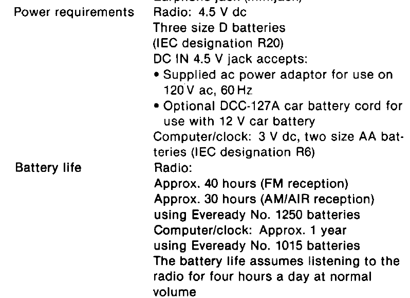

Pour revenir à la question : la notice technique complète est en ligne dans la fiche de ce modèle :
Extrait :
Merci Jean- Michel,
oui, mythique ! un de mes meilleurs achats !!
cela dit dans la notice (que j’ai déjà), il n’est dit que DC IN 4,5v.
l’déal serait d’avoir la description technique complète du chargeur (amperage, etc), je ne voudrais pas me le griller, je suis nul en réparations !!!

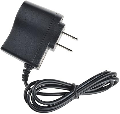

je vais essayer de m’en sortir avec un truc dans ce genre
http://www.conrad.fr/ce/fr/product/512317/Bloc-dalimentation-rglable-Ansmann-5111253-510-3-VDC-45-VDC-5-VDC-6-VDC-75-VDC-9-VDC-12-VDC-1500-mA-18/?utm_source=google-search-product&utm_medium=comparateur&utm_campaign=512317&WT.mc_id=comparateur-gsp-512317&LGWCODE=512317;43857;390&gclid=CjwKCAiA8P_TBRA9EiwAJrpHM4Be0YwioroyveW-0QMDKJnIGJsQM6O4569BUCIsh498ZNcLbkWAehoCNu8QAvD_BwE
En général la tension d’entrée n’est pas critique, à plusieurs volts près.
Merci !
je vais donc arrêter de me prendre la tête… :slight_smile:
le modèle sur amazon a des prises US et ne peut être envoyé en France :slight_smile:
