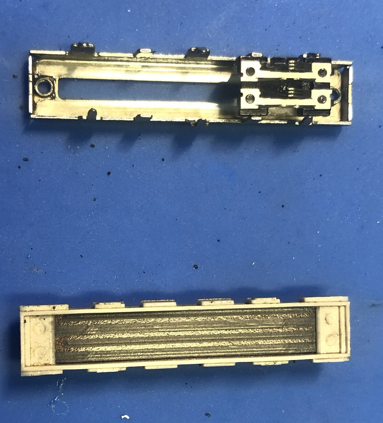

j’ai fait une visite du potentiomètre, avec un bon nettoyage interne et monter, pas de différence, voici une petite vidéo du problème, pas de possibilité de mise à zéro du son ?

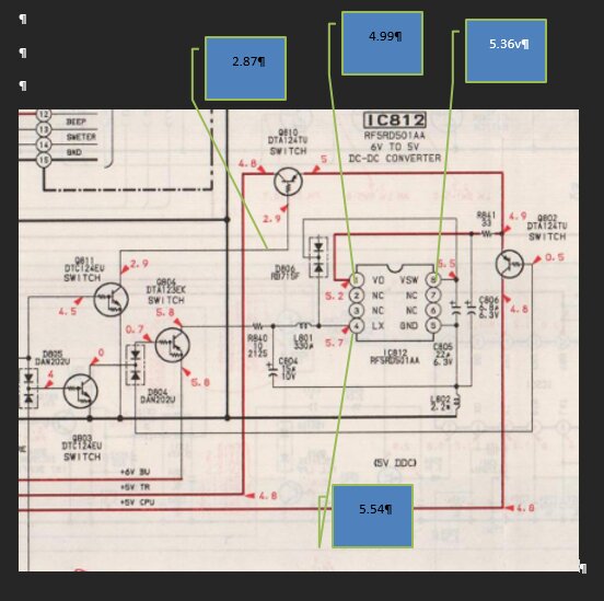

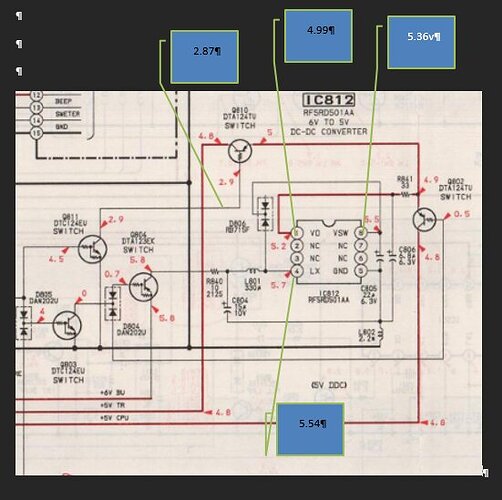

J’ai fait le relevé des voltages au niveau du IC 812,
oup!! se n’est pas un endroit facile d’accès,
j’ai controler les condensateurs , il sont dans les plages
le problème reste le même
Comme dit plus haut, la mesure de la capacité en statique est une chose. Mais elle ne veut absolument pas dire que la capa est encore en état de travailler efficacement à la fréquence de découpage. Pour le vérifier il faut un oscilloscope et regarder la tête de la tension qui sort du convertisseur.

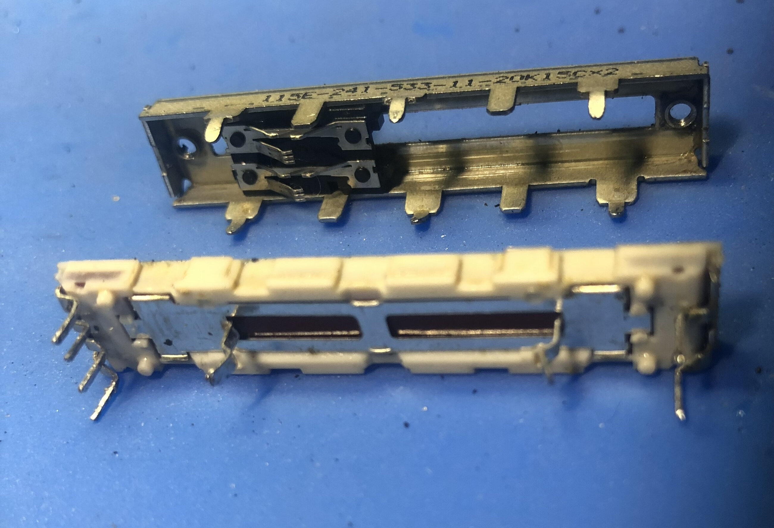

le potentionmètre est à 19.6ohms sur les 2 lignes, je ne sais pas d’ou cela peut venir?
tu n’a pas mesure la bonne piste
une ou deux pistes conductrices de couleur argent et une piste resistive de couleur noire
fragile elle s’efface si le nettoyage est trop agressif

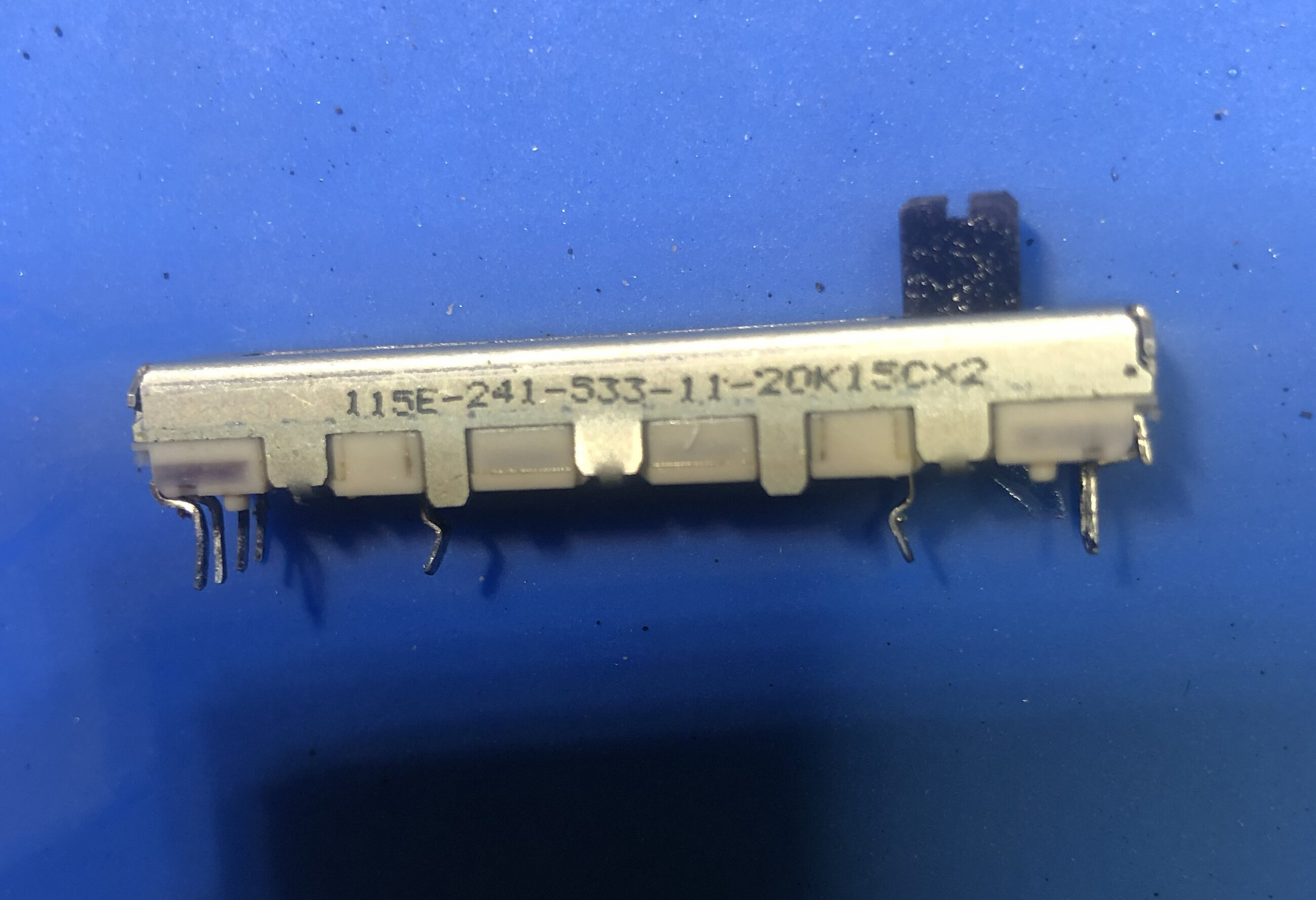

Quelle est sa valeur sur le schéma ?
Il semble être marqué 20K sur le capot.
j’ai mal noté j’ai trouvé 19k.6 ohms,
le shéma sont à 20k
