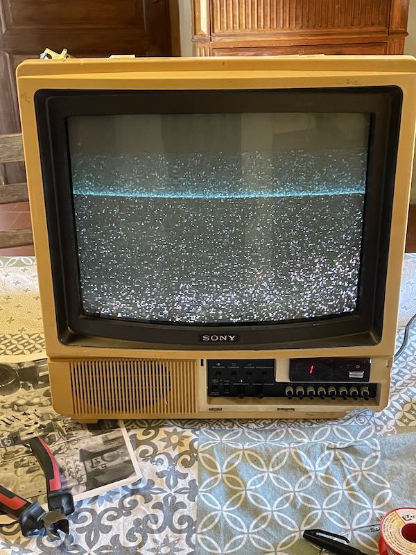

Je remets sous tension : la HT redémarre et l’écran se remplit de neige mis il y a un gros défaut de linéarité verticale.
Intégration de l’ampli côté composants :
En exagérant le potar de stabilité verticale :
Pb-line-arite-verticale-1
En le remettant en position « normale »:
Pb-line-arite-verticale-2
Donc pour le néophite que je suis ça se complique un peu…
Avez vous des pistes ???
Bonjour cjbusiness et bienvenue sur le forum,
Comment peux-tu juger de la linéarité sans signal appliqué à l’entrée ?
Sans signal, le balayage trame n’est pas synchronisé et sa fréquence est inconnue, le résultat sur la linéarité est donc aléatoire.
Il faudrait appliquer un signal vidéo modulé à l’antenne pour aller plus loin (ou un signal vidéo non modulé si le TV a une entrée vidéo).

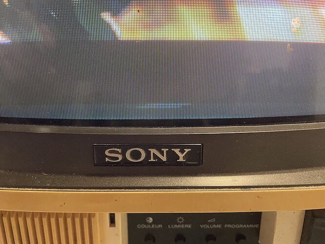

Merci de ta réponse effectivement je ne l’ai pas précisé mais j’ai appliqué un signal video « pour voir » et voici ce que ça donne :

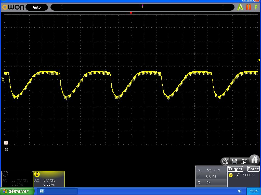

J’ai ressorti mon oscilloscope du grenier et j’ai obtenu ces mesures :
Broche 2 de l’ampli trame : (ne pas tenir compte du dédoublement du signal sur la photo). L’oscillogramme montre un aller trame pas vraiment conforme à celui attendu, plus en escalier qu’en courbe. Qu’en déduire ? J’en sais rien j’ai pas d’expérience…
On a quand même les 28v attendus en crête. La tension moyenne (si j’ai bien compris…) est de environ 17 volts et on la retrouve aux bobines de déviation.

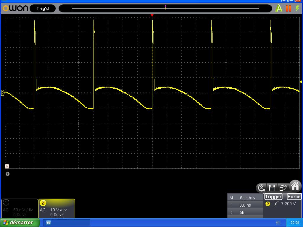

Broche 8 de l’ampli trame : le signal semble conforme si ce n’est que je suis à 20V/div alors que le schéma en ma possession (qui n’est pas le même TV) attend 15V/DIV. Il sert à quoi ? C’est une boucle qui provient du THT ? C’est un signal de synchronisation ?
Signal-broche-8-u-PC1358-H

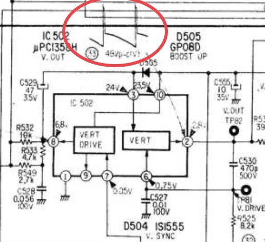

Signal de sortie de l’ampli vertical, broche 2, oscillogramme, 45V CAC, extrait votre section schéma Sony :
Votre 1ère capture d’écran semble +/- similaire, mais vitesse balayage écran oscillo trop faible pour voir détails.
Il faudrait un autre cliché à une vitesse + rapide montrant 2 ou 3 images (20 msec par image).
La broche 8 est une sortie du driver de sortie verticale.
cette sortie est envoyée à la broche 3, entrée de l’ampli final Vertical.
Merci de mettre un lien ou poster le schéma Sony que vous utilisez.

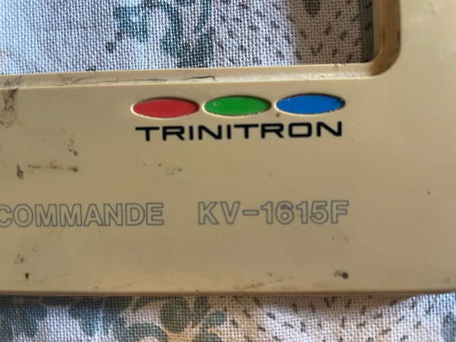

  • Le nom du modèle est bien KV-1615F :
  • Je re-tente de payer un service manuel. Je 1615DF ne doit pas être très différent du 1615F. Je sais que le 1612 et le 1614 n’ont rien à voir même si la caisse est la même…

Voilà ce que ça donne avec une image fixe :

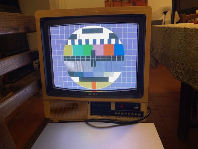

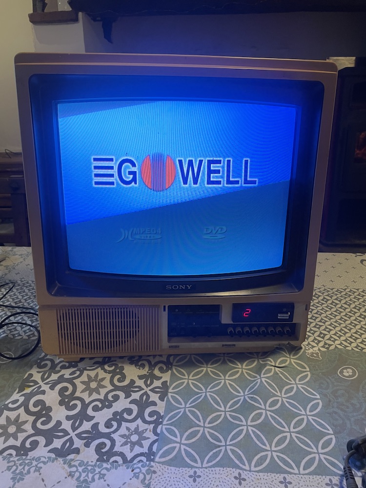

J’ai laissé tourner le TV une première fois pendant une petite heure : tout est rentré dans l’ordre sans que je comprenne ce qui a pu se passer. Si ce n’est que cette fausse manipulation a tout rétabli.
J’ai réussi à trouver un DVD vierge pour y graver les mires du site et ça m’a permis de reprendre les réglages de base. A peaufiner à l’occasion…
Bref ça fonctionne depuis 2 jours sans mauvaise surprise.
