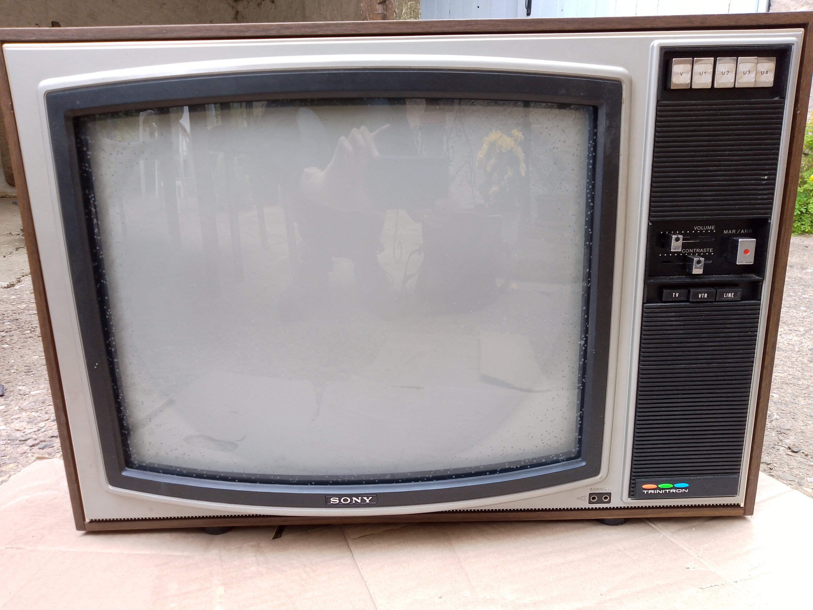

@sJARB : de mémoire, le Sony KV-1810DF (photo) est très difficile à réparer lorsque le balayage horizontal est défaillant.
Le TV utilise des GCS (Gate Controlled Switch) une variété de thyristor produit par Sony. Ce composant exclusif à Sony était déjà très cher lorsque ce TV était encore d’actualité et pratiquement introuvable de nos jours. De plus, le moindre oubli/erreur de diagnostic dans la section puissance H provoquait la destruction immédiate dès remise sous tension.
Le problème a eu une ampleur telle que la revue Britannique " Television" a étudié une modification (importante) permettant de remplacer les GCS par un transistor H de puissance de type BUxxx et de rendre le TV fiable.

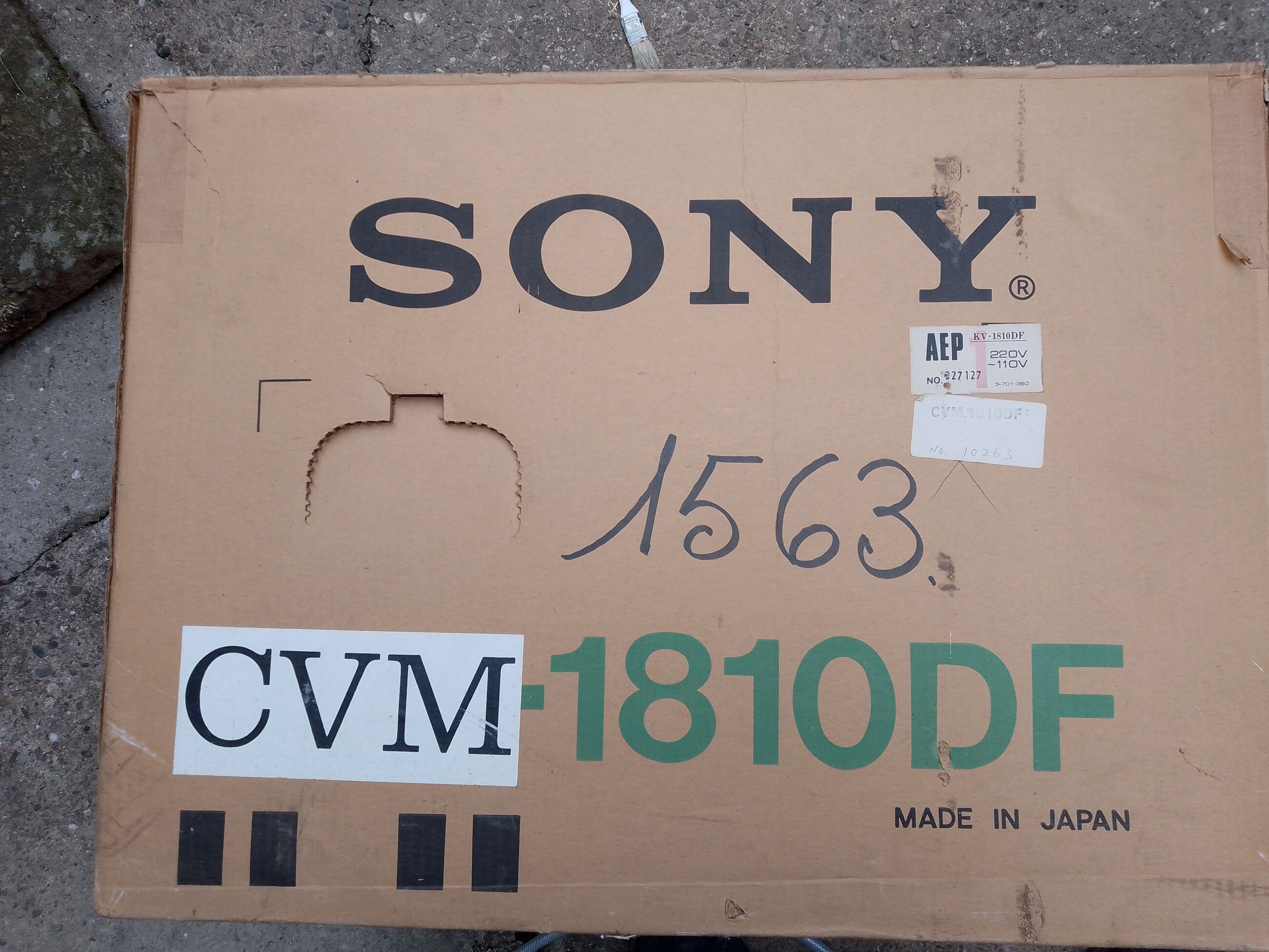

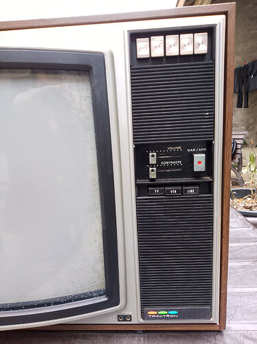

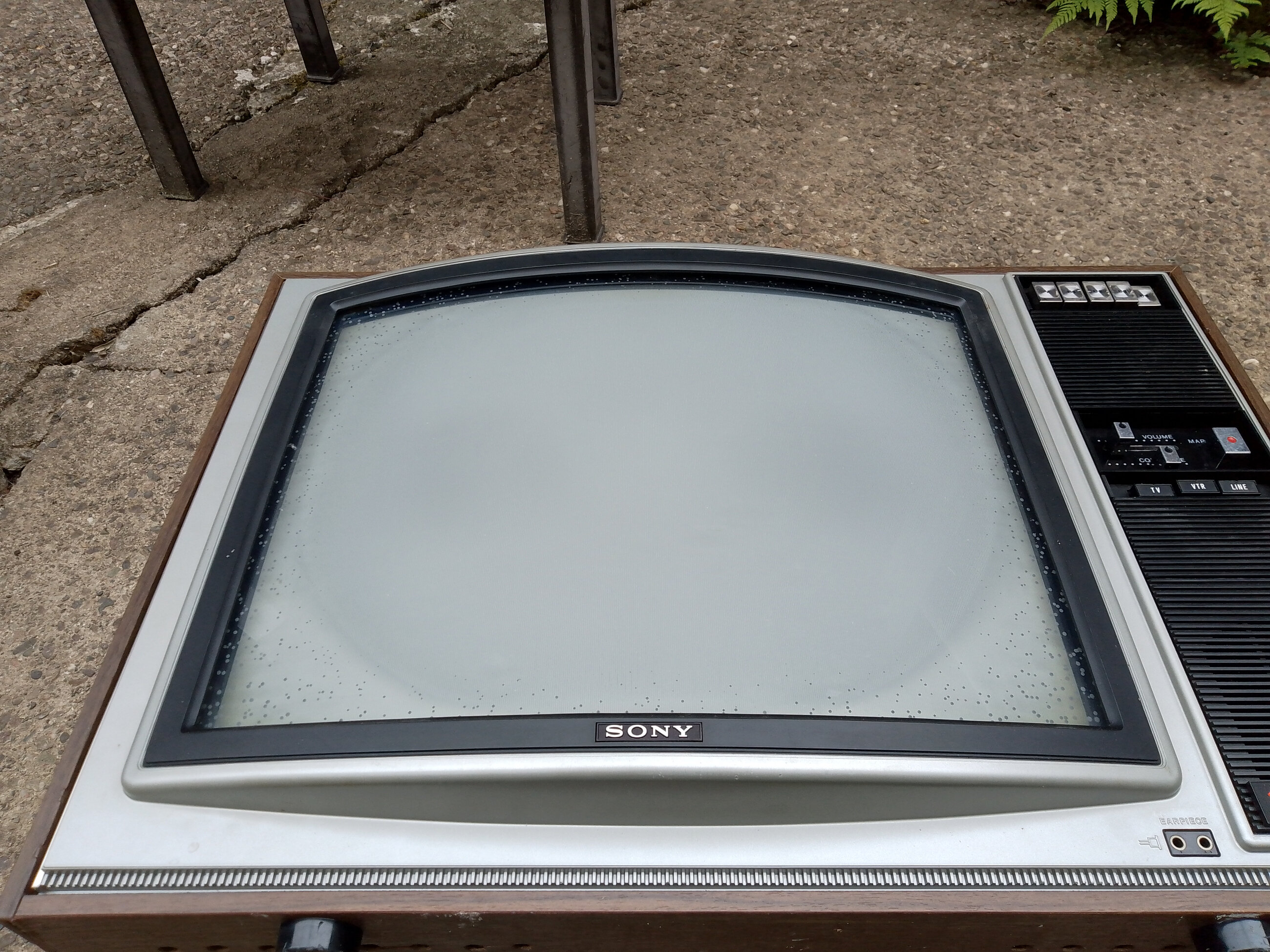

J’ai récupéré un téléviseur similaire, Non pas KV mais CVM-1810DF dans son carton d’origine.
Je ne l’ai pas mis sous tension.

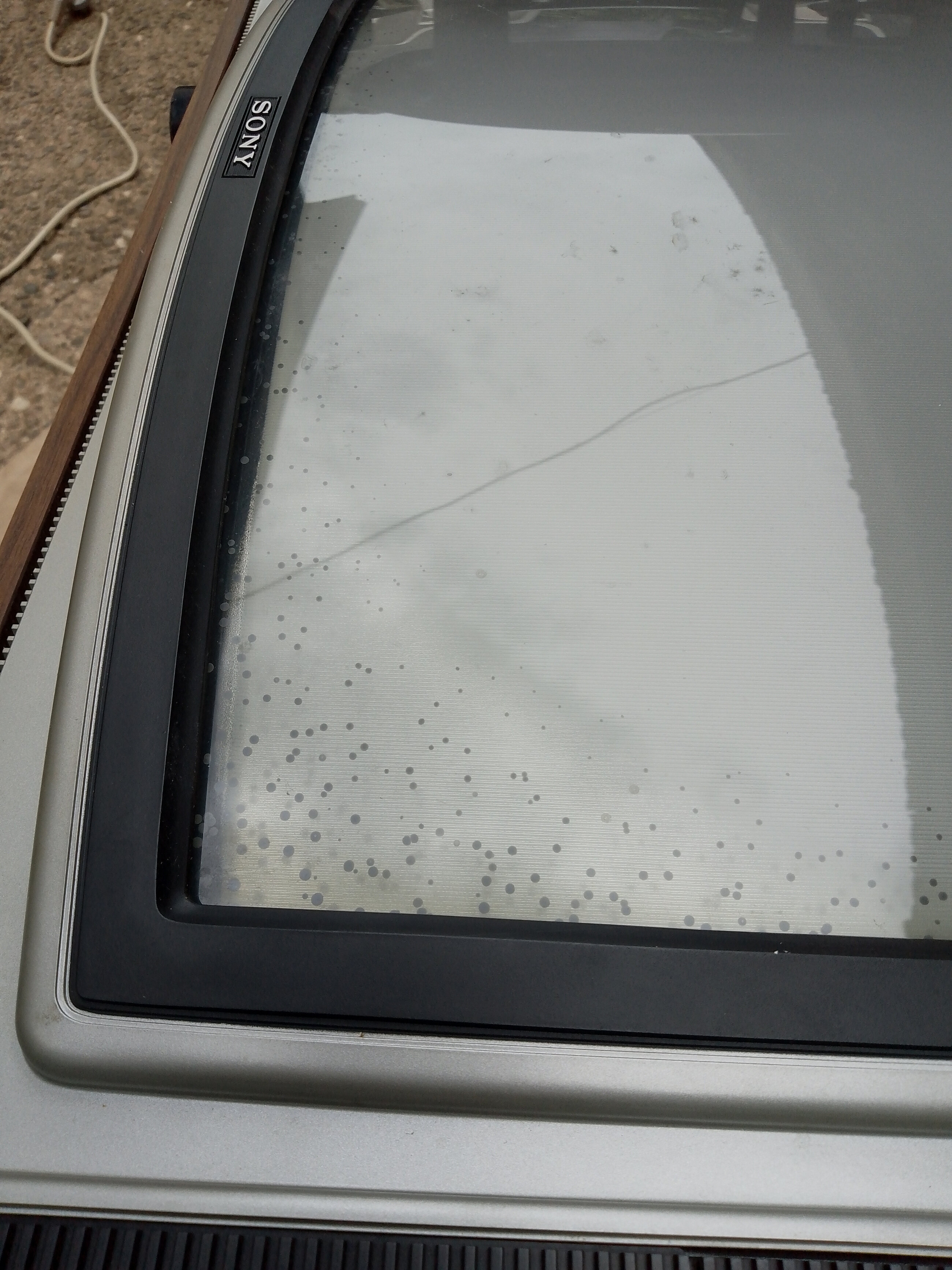

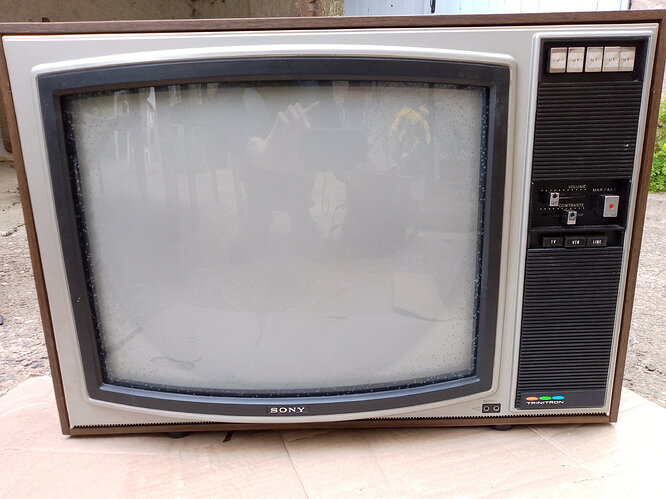

Il y a des points noirs dans la dalle et une auréole/différence de teinte formant un cercle sur toute la surface de la dalle. Tube brûlé à votre avis ou y aurait il une feuille incrustée qui aurait mal vieilli ?
Merci

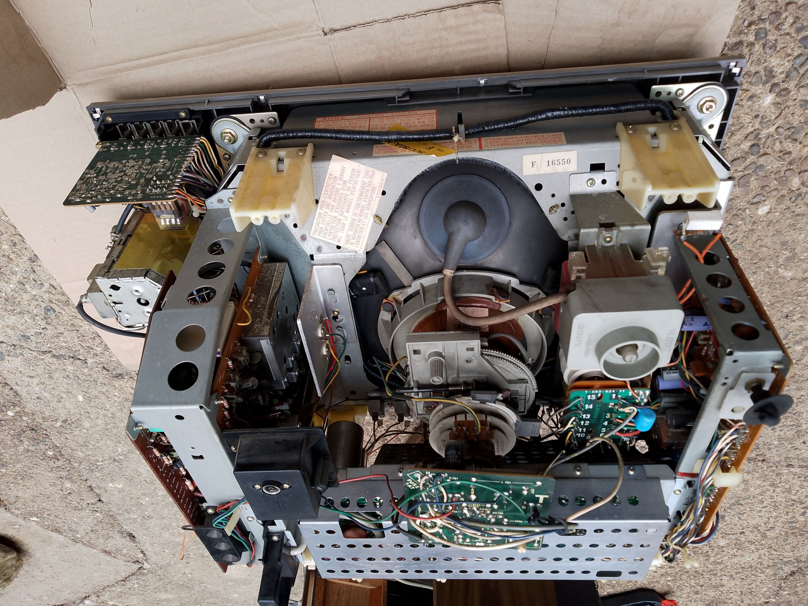

Le tube cathodique a manifestement pris l’air.
Sur la dernière photo, la platine en queue de tub semble un peu de travers; le col étant très fragile, vous devriez rapidement voir s’il est brisé.

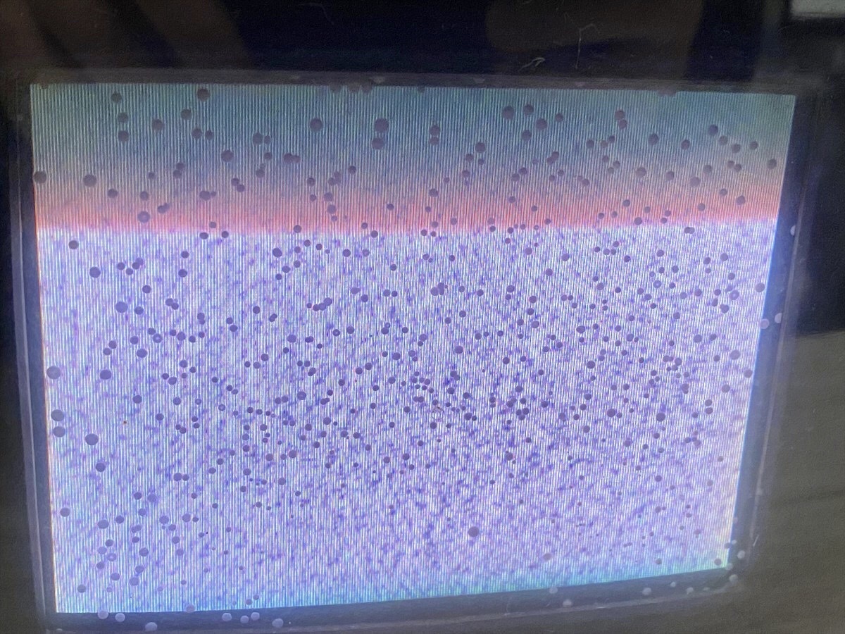

Bonjour @coincoin88
Pas du tout sûr que le tube ait pris l’air.
Regardez cette photo, issue aussi d’un Trinitron 56cm :
Il s’agit d’une cataracte prononcée. Le tube est protégé par une mince feuille de plexiglas collée sur l’écran. Avec le temps/humidité/moisissures, la colle se dégrade et des points noirs apparaissent.
La solution est délicate; il faut mettre le tube à nu et désolidariser le plexi de la face du tube.
Ce problème est fréquent sur les tubes TVC ronds US des années 60.
Selon le type de colle, il y a soit le trempage dans l’eau pendant des mois, le chauffage à un soleil intense d’été et la séparation verre/plexi à l’aide d’un fil genre corde à piano.
Il existe un risque d’implosion = vêtements épais, lunettes de sécurité + gants de travail.
De plus, je n’ai aucune information sur le type de colle utilisée par Sony.
Le tube est probablement OK, essayez de voir le Getter, dépôt argenté sur le col), sonnez le filament au multimètre et essayez de le chauffer sous 6,3V. Evidemment si le queusot est cassé, le tube est HS.
Personnellement, je vivrais avec les taches, cela se voit assez peu sur une image animée.
Pour en savoir plus, tapez « CRT cataract » sur Google.

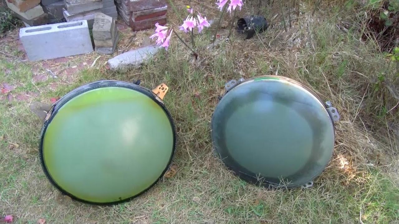

Je crois qu’il y a confusion entre :
d’une part, le Trinitron KV-1810, la photo montrant les points noirs du @coincoin88 et ma photo montrant la même chôse, en pire.
Ce tube a un Plexi collé dessus.
et d’autre part la vidéo YouTube montrant comment se débarasser de la cataracte d’un tube rond des années 60.
Sur ces tubes, ce n’est pas un Plexi, mais un mince morceau de verre bombé, épousant la forme de l’écran.
Sur ces tubes, la difficulté est que selon le type de colle (qui s’opacifie), il peut être assez facile ou au contraire très difficile de séparer la vitre de l’écran.
Sur Sony Trinitron + Plexi, jamais vu d’infos ou vidéos montrant cette opération de décollage.
Est-ce plus clair ainsi?
