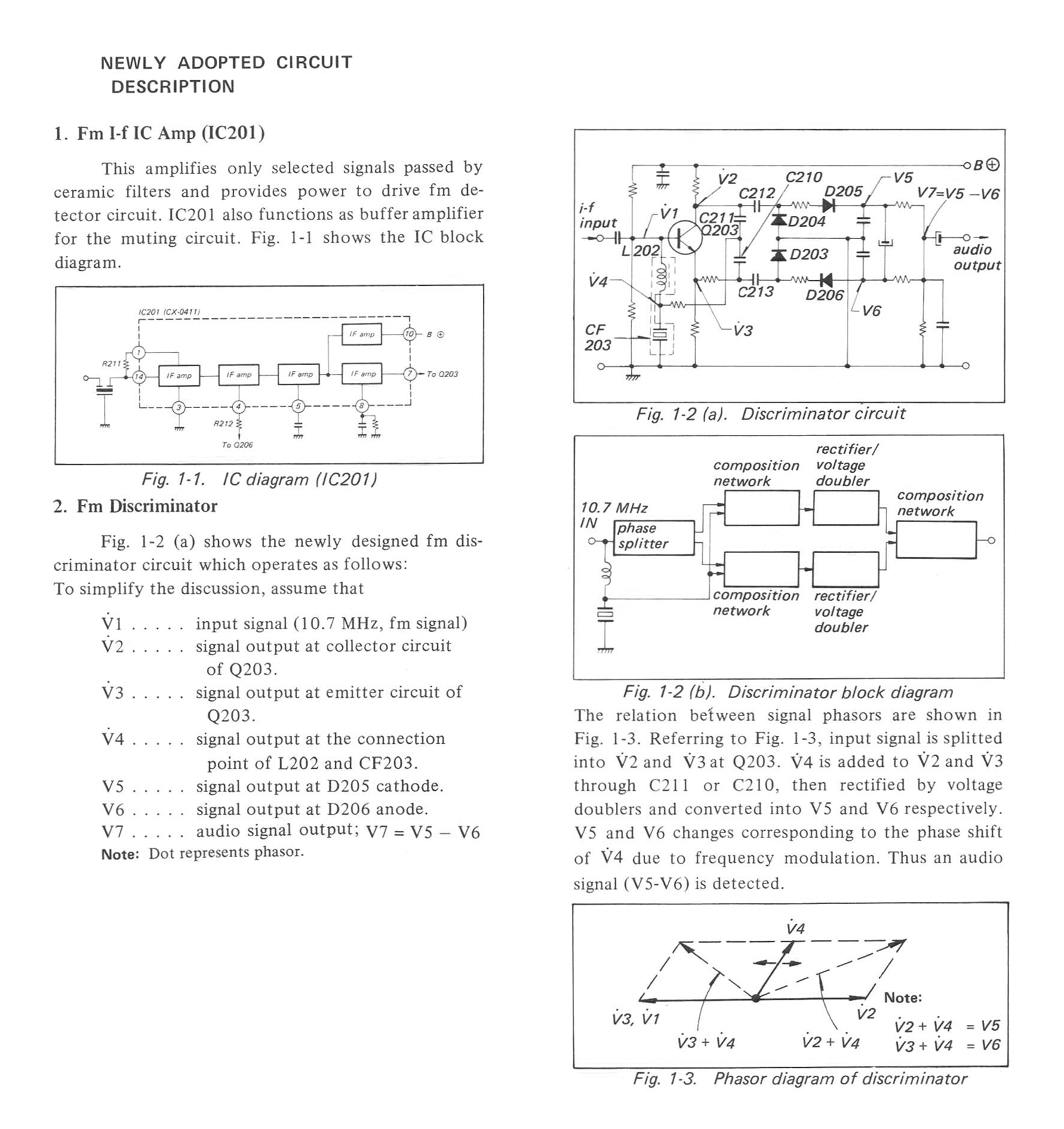

Mon problème est le suivant, le tuner fonctionne mais le niveau du son est faible et il n’ya pas de décodage stéréo, si je connecte la sortie du détecteur de rapport d’un autre tuner sur la sortie de celui ci, le décodeur fonctionne et le niveau est correct.
Si je débranche l’antenne, à proximité d’une station, le niveau est correct (mais distorsion), on a l’impression d’une CAG trop importante.
Je sèche, je ne trouve pas la data sheet du CI CX-0411

Le CX-0411 est décrit dans le sm pages 5 & 6. Voici ce descriptif :
A+ Jean
Merci,
J’ai cette documentation, mais ce n’est pas la datasheet. J’aurais souhaité un remplacement de ce CI introuvable.
J’ai aussi du mal à comprendre le fonctionnement du doubleur dans le détecteur de rapport malgré cette documentation.
