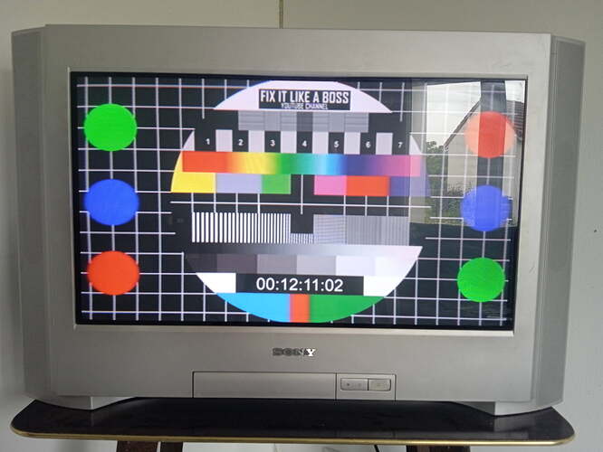

Bonjour a tous ,je viens de Sauvé de la déchetterie ce téléviseur couleur 16:9 Sony trinitron kv-28cl multi-standard de 2004 avec télécommande
Un beau modèle Trinitron ! ! !
Merci :wink:
bande passante du TRc minable (300 points ?),comparé à un Delta Philips TVC5 qui passait les plus petites mires de définition… Tous les tubes TV canon en ligne étaient hélas comma ça… Pas vrai pour les trinitrons informatique qui avaient une super définition.
Bien cordialement
Oui, mais pour une collection, c’est un des derniers Trinitron ! ! !
C’est ça le collectionneur !
En tout cas sur la photo il passe encore très bien les 400 points. :wink:
Et au-dessus si c’est de la video composite (j’ai l’impression que c’est du PAL), difficile à savoir ce qui vient du tube ou du traitement video.
Il faudrait voir ce que ça donne en RVB.
Tout à fait,
Sans doute un peu les deux ? C’est vrai que les filtres à ondes de surface n’étaient pas bien terribles, en tout cas taillés pour la norme B à 5.5 MHz et pas la norme L à 6.5 MHz…
Les passoires à RLC des vieux TV laissaient mieux passer la définition…
Bien cordialement…
Bonjour il a la norme pal b/g et secam L
Et fonctionne aussi bien sur le tuner que sur sortie RVB /composite :wink:
Oui mais la photo a été prise avec quel signal à l’entrée ?
Composite (PAL ou SECAM ?) ou RVB ?
Pour juger des performance du tube il faut injecter une mire en RVB sur la péritel.
Signal En Péritel secam (transcoder pal secam) + convertisseur HDMI
