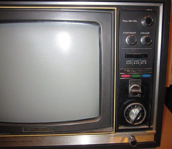

  • Aspect extérieur: elle est d’aspect un peu usagé, certains coins, et les arêtes, un peu abimés. Poussiéreuse car je n’ai pas épousseté. Une bosse transparente de 2 cm sur le dessus qui semble être de la colle séchée.

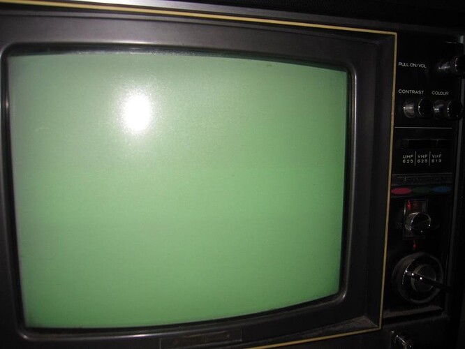

  • Techniquement, elle s’allume (en tirant le bouton du haut), et de la neige vient sur l’écran, mais l’image est verte. Et quand je tourne le bouton CONTRAST, des lignes blanches apparaissent sur l’écran.

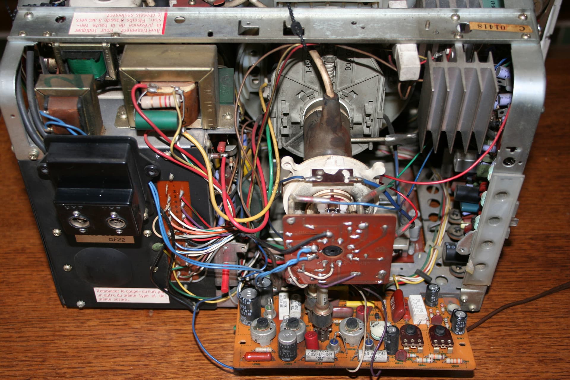

Voici les clichés du Sony KV-1220DF postés par @Ellho sur le forum US VideoKarma.

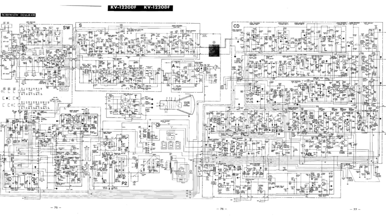

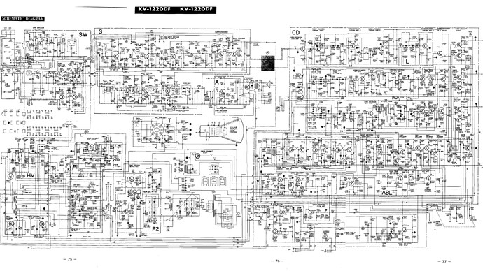

Il faudrait vérifier les voies Bleu et Rouge et refaire l’ échelle des gris
Voici le plan au cas ou.

Inutile de charger le serveur du forum avec des schémas qui sont déjà dans la fiche de ce modèle dans le GL :
Et le lien direct vers le service manuel, complet de 73 pages, contenu dans cette même fiche :

Ce téléviseur a dû rester des années/décennies hors tension.
Une dominante verte (ou R ou B) est courante à la remise en route.
Après 1/2/3 heures de fonctionnement, les canons se réveillent et ce n’est qu’alors qu’on peut jûger que l’un ou l’autre est réellement faible.
