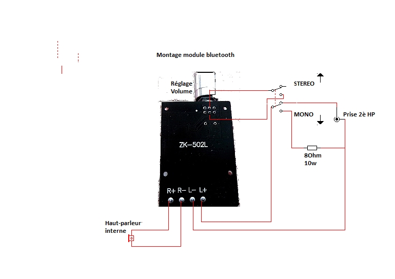

Bonjour, je recherche un module ampli-bluetooth mono avec potar de volume déporté (j’ai trouvé un mono mais avec potar sur le circuit; trop compliqué à monter mécaniquement sur la caisse prévue). Je ne trouve que des modules stéréo et je n’ai pas la place pour un deuxième HP, un de ceux-ci utilise un TDA7297. Puis-je laisser une sortie en l’air en connectant les 2 entrées en parallèle ? Ou dois-je charger un minimum cette sortie ? Merci de vos avis

Avant de trouver le module mono (merci!) j’avais prévu ce montage avec le module stéréo:
je pense qu’il y a toujours un risque de laisser une sortie en l’air surtout si on applique un signal à l’entrée…
Il vaudrait mieux mettre l’entrée du canal inutilisé à la masse, que cette partie hors service n’amplifie rien.

Mettre l’entrée libre à la masse, mais charger un poil la sortie, mettons 100 ohm,
ça ne mange pas de pain.
Après, si l’on est aventureux, on peut mettre les 2 entrées en parallèle, et les sorties aussi, avec une résistance de faible valeur en série sur chaque broche, soit 4 résistances pour compenser un déséquilibre interne du CI. Disons des 0.22 à 0.47Ohm, suivant que l’on charge en 4 ou 8 Ohm.
Bien choisir les polarités du 7297 dans ce cas !
