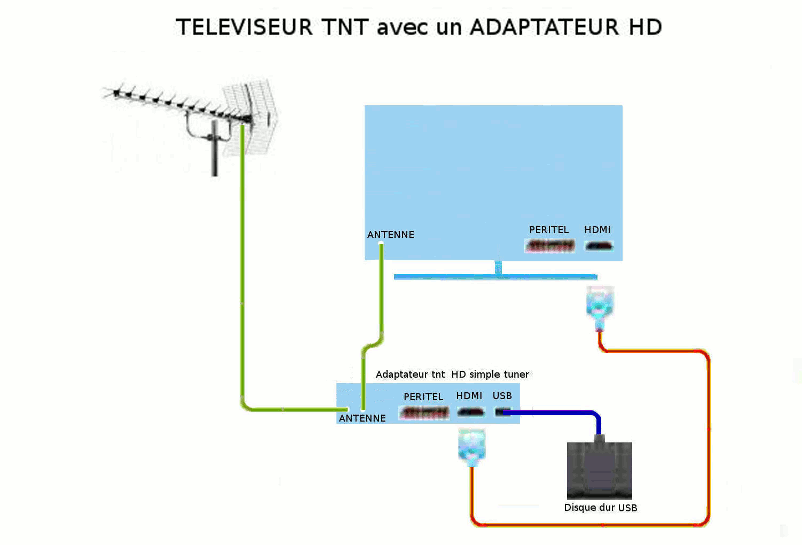

A quoi sert la sortie coaxiale IEC raccordable à un téléviseur de cet engin
  • est ce simplement un by pass de l’ antenne extérieure permettant de regarder un programme sur une TV HD pendant qu’ éventuellement on en enregistre un autre via le démodulateur TNT sur un pc ou une clé USB, l’ utilisant comme un magnétoscope numérique
  • ou est ce une sorte remodulée en analogique pour aller vers un ancien TV sur l’ entrée UHF , comme sur les anciens magnétoscopes VHS .
C’ est assez ambigü dans la notice , mais comme ils n’ indiquent pas de canal de sortie , je pense que c’ est vraisemblablement la première solution :thinking:
Pouvez vous confirmer ? merci

c’est effectivement un by-pass, il n’y a pas de modulateur.
