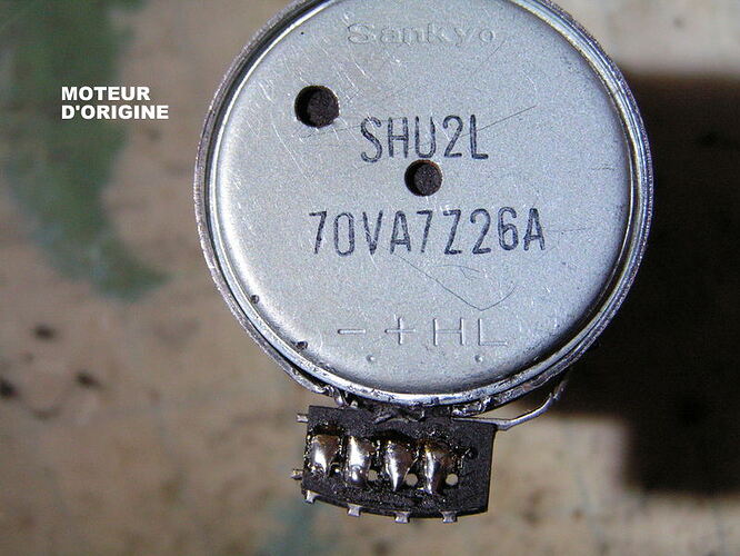

Elle est de 1998. Apres l’avoir arrangée, partie MD cassée, lecteur cd encrassé, courroies platine k7 fondues, j’ai voulu régler la vitesse de rotation de la platine k7. Comme un idiot je n’ai pas vu le petit ajustable et habitué aux moteurs où on introduit un tournevis dans un orifice directement sur le moteur j’ai inséré un petit tournevis dans le trou présent.
Malheureusement ces moteurs à 4 fils ne se règlent pas ainsi, le tournevis a esquinté le bobinage du rotor, le moteur est grillé. C’est un Sankyo SHU2L.
J’ai fouillé dans ma cave et j’ai trouvé sur une vieille sony un moteur similaire à 4 fils mais de marque différente, le logo ressemble à Mitsubishi ?
Apres remplacement, ça marche pas, trop lent et les fonctions d’autoreverse s’affolent.
Les moteurs à 4 fils ne seraient donc pas interchangeables entre marques ou bien ai-je grillé quelque-chose en amont?

il faut d’abord verifier la resistance des bobinages pour voit s’il sont identique
en esperant qu’il en reste un ou deux de bons sur le moteur HS
il est effectivement fort probable que s’il y a une electronique qui pilote le moteur elle ait souffert du C/C
qq photos de la K7 , sa reference exacte et une photo des dux moteurs aiderait
Bonjour, voici donc les photos. C’est à priori bien spécifique du peu que j’ai vu sur le net. Pour preuve Sankyo a plusieurs moteurs à 4 plots avec des références différentes bien qu’ayant les mêmes côtes extérieures. je peux rien mesurer le tournevis a tout flingué.

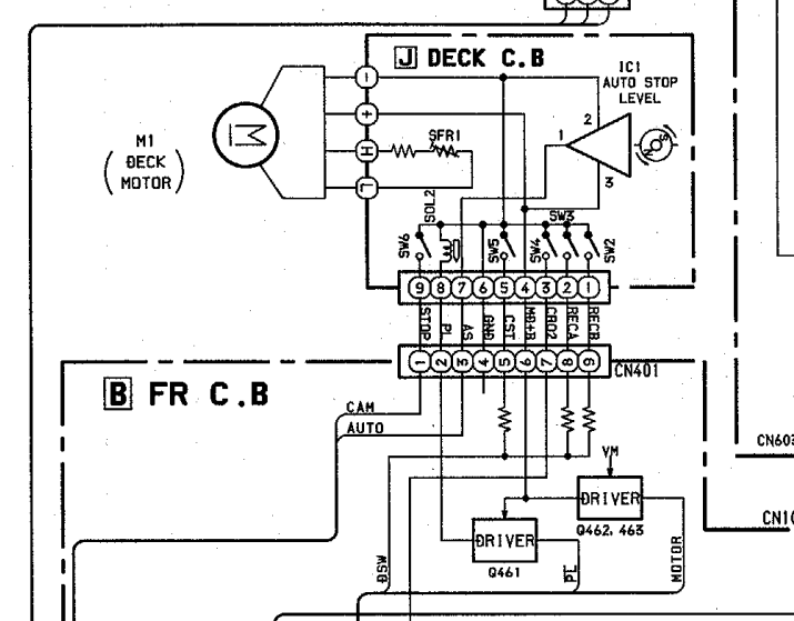

pour que l’on puisse vous aider il faut la reference de la platine ou mieux son schema
le but etant de comprendre comment se fait la regulation
Ben j’ai que la référence de la mini-chaine: Aiwa XR-MD85.
Autrement j’ai ça. Mes compétences très limitées m’empêchent d’y comprendre grand-chose.
https://drive.google.com/file/d/1BapNnSv6Kq1KPx6-AVJenjrxx2VFXcVQ/view?usp=sharing
la doc est dans le grand livre
c’est ici sur le schema mais si vous n’avez aucune connaissance en electronique …ça va etre dur…
Mes compétences sont purement manuelles mais bon, au départ ma question portait sur la compatibilité des différents moteurs et si le fait que le remplaçant ne fonctionne pas venait justement d’une incompatibilité ou si j’avais pu griller quelque-chose ailleurs, dans lequel cas inutile de m’acharner ni de me lancer dans des recherches pour un moteur d’origine. D’ailleurs je sais même pas où je pourrais trouver ça.

à mon zumble zavis, il faut un moteur identique
ça m’étonnerait que n’importe quel 4 fils fonctionne
Michel…
Tu as des moteurs SHU2L en vente sur ebay pour une dizaine de roros…
De toute façon, sans moteur idoine, ce serait fort difficile de savoir si la régulation fonctionne…
Oui je pense que je serai fixé en remettant un moteur identique à l’original. Le seul que j’ai trouvé sur ebay il est à 18€ ave cle port et il a l’air tout vieux, pour un moteur qui marchera peut-être pas ça fait deuil surtout que j’ai vidé ma cave le mois dernier et j’avais un double k7 jvc qui avait peut-être le même, en tout-cas c’était des sankyo 4 ports. :frowning:
