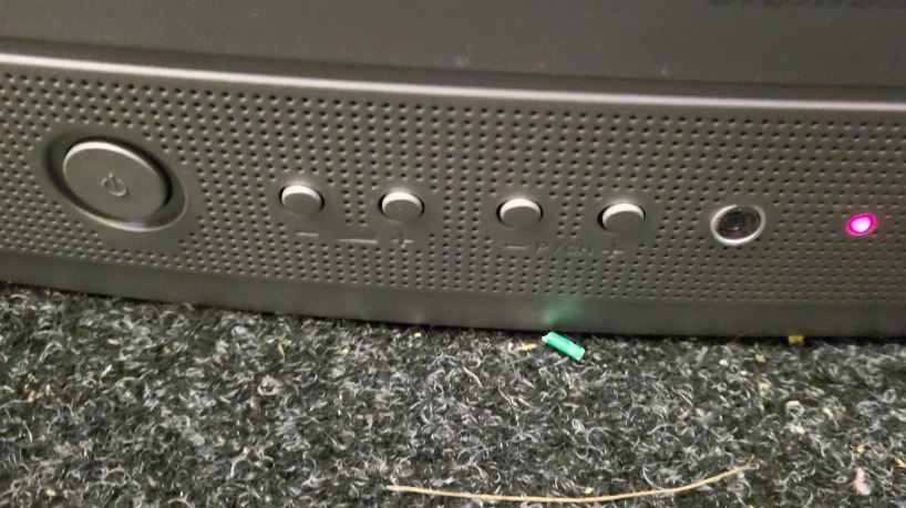

Lorsque je ma met sous tension, la led s’allume bien en rouge, signe qu’elle attends gentiment qu’on l’allume… jusque la tout va bien.
Mais dés que j’appuis sur un bouton de le télécommande (un d’un bouton channel sur la TV directement) pour l’allumer, la led de la TV reste rouge… la télé n’affiche aucune image. Après environ 20 secondes, la led clignote assez rapidement (alternant rouge/vert), environ 11 fois.

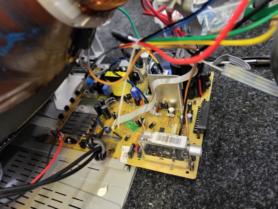

J’ai démonté la TV pour une première inspection visuelle mais comme la TV est absolument neuve, je ne vois rien d’anormal. La TV est restée dans son carton, sans trop d’humidité… à priori pas de soudure froide…
Petite indication, quand je la met sous tension, on entend le ‹ tchong › du tube qui se charge, mais cela ne va pas plus loin, pas moyen de la faire sortir du mode veille et donc de voir la moindre image sur l’écran.
De plus, quand j’ai démonté la TV pour inspection visuelle, j’arrive bien à décharger le tube avant toute manipulation (on entend bien le ‹ TIC › caractéristique quand je le décharge).
Ci joint quelques photos, en espérant que quelqu’un pourra m’aider… cela ne devrait pas être méchant, la TV n’a jamais servi du tout! Bien sûr plus de garantie après tout ce temps ![]()

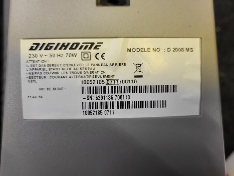

Le manuel de service de ce chassis Vestel 11AK56 (54 pages) :
Le chassis date de 2007.
Un menu de service est accessible (voir la page 43) et contient une option pour faire un reset, à voir si le reset est possible aussi via un cavalier à déplacer sur la carte mère :

La platine n’utilise visiblement pas de batterie genre CMOS, voire même quelque chose qui ressemblerait à une batterie soudée. Le menu technicien étant OSD, sans l’écran fonctionnel, rien de possible à ce niveau.
J’avais trouvé également la doc de cette platine, et j’avais espéré y trouver une table indiquant les codes erreurs (cfr mon symptôme de la led clignotant environ 10 / 11 fois lorsque j’essaye de sortir du mode veille, comme je l’ai expliqué dans mon premier message).
Petite indication supplémentaire : le ‹ cul › du tube ne s’allume à aucun moment…
