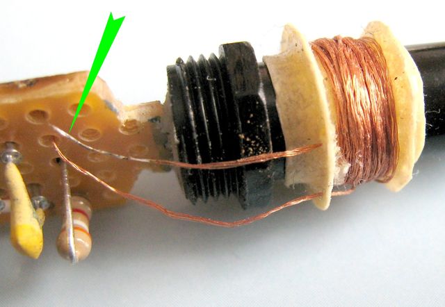

voici un fil divisé très fin, genre litz, émaillé. cette méthode a été utilisée pour dévernir, étamer et réunir tous ses brins. la soudure apparaît bien brillante sur environ 1 cm.
le fil est bobiné sur un mandrin en papier fort, collé puis imprégné à coeur de Rustol. Après durcissement, 24 h environ, il semble comme bakélisé. je suis très satisfait par ces deux méthodes.
bien amicalement
