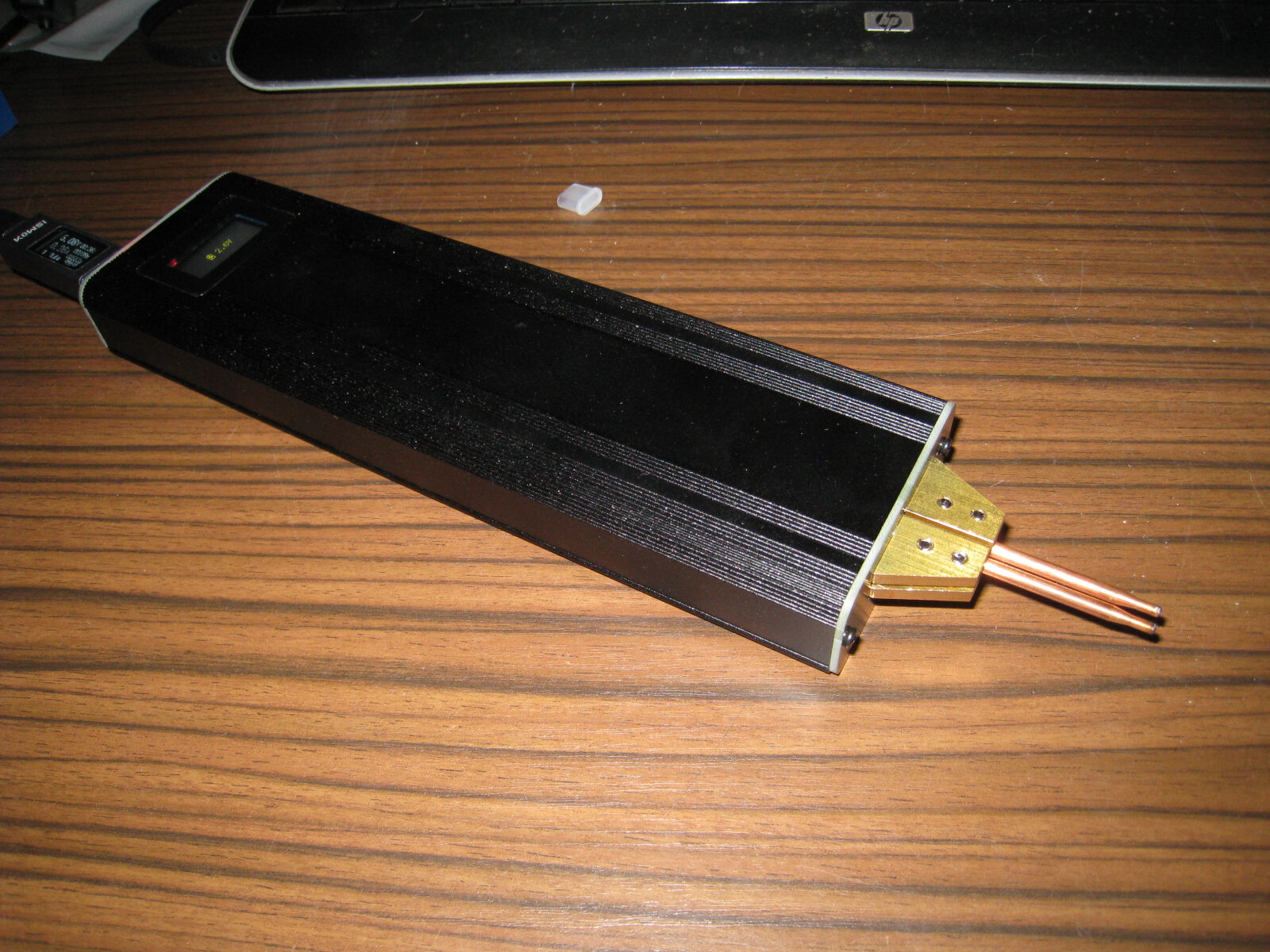

Dans sa dernière vidéo Philippe nous présente une étonnante soudeuse par point pour relier ensemble les batteries au lithium;
Encore une de ses chinoiseries dont il a le secret. ![]()
Ca a l’air efficace et surtout complètement autonome!
C’est probable mais j’ai des doutes sur la probité de ses essais.
A partir du moment où le matériel lui est offert, il faut bien qu’il fasse plaisir aux fournisseurs.
J’ai acheté celle-ci pour 18€, elle fait le job sans problème.
Attention ! elle se décharge toute seule, ce qui n’est pas très bon pour une batterie LIPO.
Pourtant, j’en ai une grosse (lol):
SOUDAX SD300 300W/S
Cdt,
Gérard
Vu. (j’en cherche une) Attrayant au premier abord mais le problème, c’est du chinois entrée de gamme et production de masse, donc quid du controle-qualité aux normes UE-Deutschland ? Quid de la fiabilité dans le temps de ce genre de produit ? quid de l’isolation du biniou avec ces hautes intensités certes courtes mais répétés ; est-ce que les composants sont dimensionnés pour « encaisser » dans le temps ? Pas sur…

Pour effectuer une bonne soudure par points, il est indispensable d’appliquer une force précise aux électrodes.
Sur les têtes de soudure pro, cette force est appliquée grâce à des ressorts tarés et un contact déclenche la soudure quand les ressorts sont suffisamment comprimés.
Sur ces gadgets, rien ne permet de doser la force d’application des électrodes, la soudure obtenue est complètement aléatoire.
Pour augmenter la fiabilité de la soudure, je conseille d’incliner la soudeuse d’environ 20-30° de façon à obtenir un certain effet ressort qui assure une pression égale des deux électrodes.

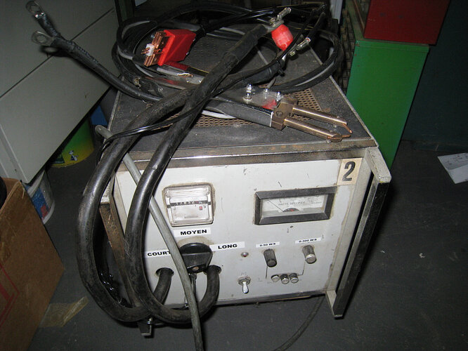

J’ajouterais que les bonne soudeuses fonctionnent par décharge d’une banque de condensateurs, SOUDAX, UNITEK, d’autres par application d’une faible tension sous un fort courant, MAC INTOSH, par exemple pour celles que je connais.
Je possède un appareil de mesure pour dépanner et calibrer les soudeuses par points ou à molettes qui mesure précisément le courant jusqu’à 99kA et la tension fournie par les soudeuses.
C’est un MIACHI MM316A qui permet de mesurer une ou plusieurs impulsions de soudage, envoyer la forme échantillonnée sur un oscillo et imprimer le résultat.
Une boucle capture le courant et des pinces capturent la tension aux bornes des électrodes.

J’ai quand même passé plus de 25 ans à entretenir et dépanner des soudeuses par points chez un grand fabricant de batteries, je me souviens que ce n’était pas si simple de régler les têtes de soudage pour obtenir la bonne soudure, alors quand je vois qu’une Chinoiserie tenue à la main et contenant une cellule Lipo et un gros Mosfet prétend faire de bonnes soudures…
