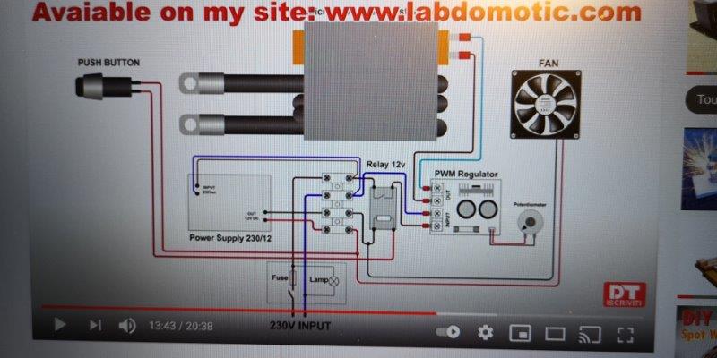

Bonsoir voila un schéma sur lequel je voulais m’inspirer ,mais le jeux en vaut il la chandelle ??
Je ne m’en inspirerais certainement pas.
Ce qu’il appelle « PWM Regulator » n’en est pas un. C’est un vulgaire gradateur à triac sur le primaire du transfo et comme dit plus haut dans cette discussion, il est préférable de jouer sur la durée de contact des électrodes plutôt que de faire varier la tension.
Le ventilateur ne sert pas à grand chose.
Son sertissage de cosses laisse vraiment à désirer. :mrgreen:
Par contre, la réalisation des électrode me plait bien ainsi que l’aspect général de sa soudeuse.
Voilà, mais ce n’est que mon avis perso. :wink:
je me suis en grande partie servie de sa fabrication ,sauf pour sa partie électronique qui ne m’inspirait pas, avec le ventilateur que je trouvais superflu !

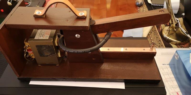

voila ma petite copie ,5,5 kg quand même
Elle a une belle allure.

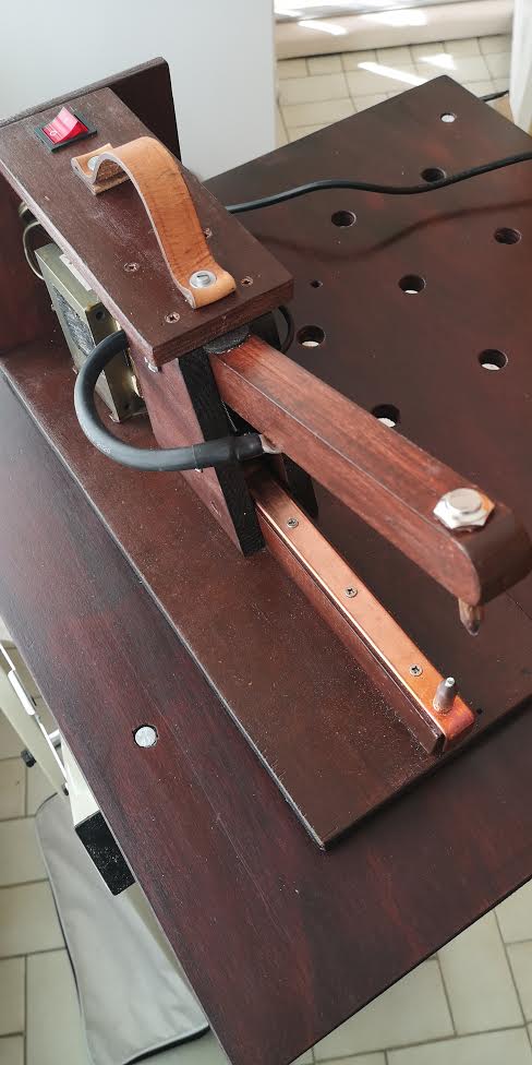

Bonjour, voila j’ai terminé ma soudeuse par point avec une modification notoire pour la mettre en service ,un bouton poussoir momentané au dessus de l’électrode qui me permet d’abaisser le bras et d’établir le contact, et de relâcher en fin de soudure ,j’ai du faire plusieurs essais ,un bouton poussoir n’a pas tenu ,il m’a littéralement explosé dans la main ,ce lui ci fait 3 ampères!
Une question pour ceux qui en on fabriqué un ,les bandes en cuivre chauffe énormément ,mais je pende que c’est normal?
Cordialement
JAK
Bonsoir à tous.
Effectivement, au bout de deux ou trois soudures, l’appareil chauffe mais il ne faut pas oublier que l’on a affaire à un court circuit et il n’y a pas à s’en inquiéter tant que le transfo ne chauffe pas de façon exagérée. Les soudeuses industrielles ont les bras et les électrodes refroidis par un circuit a eau.
Éventuellement, prévoir en série avec le primaire et collé entre le secondaire et les tôles, un petit thermostat ou sonde bilame qui couperait l’alimentation du transfo en cas de surchauffe. La plupart des transfo de four à micro-ondes en sont équipés.
Ok merci pour la réponse ,car en touchant les barrettes cuivre j’ai retiré le doigts tellement c’était chaud ,mais le transfo non même pas tiède, le bouton évite de trop laisser rougir la pièce! et j’ai la coupure au niveau du bouton par le neutre !
