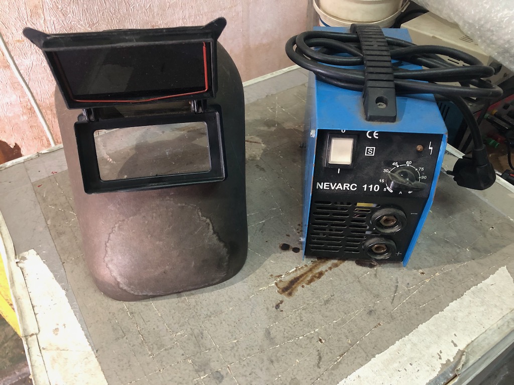

La cagoule LCD est pratique … mais beaucoup de soudeurs l’ont abandonné faudrait leurs demander pourquoi … Une classique avec un verre n° 11 ou 12 c’est parfait

Voilà un masque ( ou une cagoule ) qui va bien … à côté de mon vieux Nevarc 110 de 22 ans ( NEVAX )
