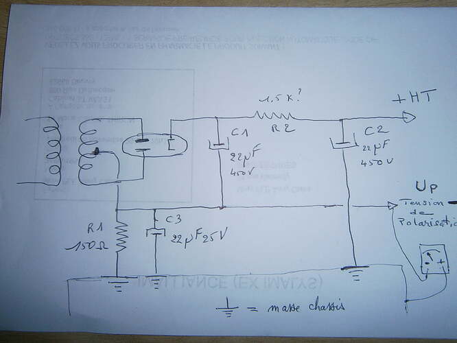

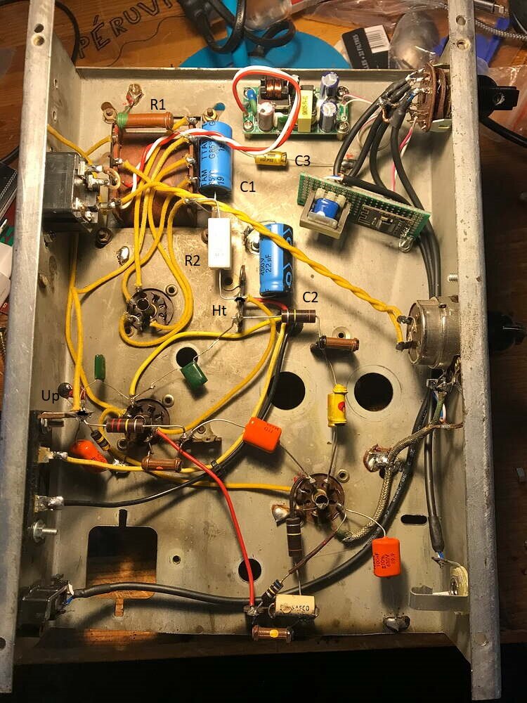

Souffle BF
Essayer de monter votre alimentation au dessus du châssis plutôt que au dessous et filtrez l’alimentation continue par des condensateurs au passage du châssis pour aller au dessous.
Vous pouvez aussi mettre un blindage autour de l’alimentation à découpage.
Quel valeur de condensateur et ou exactement ? Je n’ais pas bien compris
Ahh mince je viens de finir de poser le second câble pour l’alim chauffage.
Il n’y a plus aucun souffle mais un leger ronflement de plus le son sature beaucoup

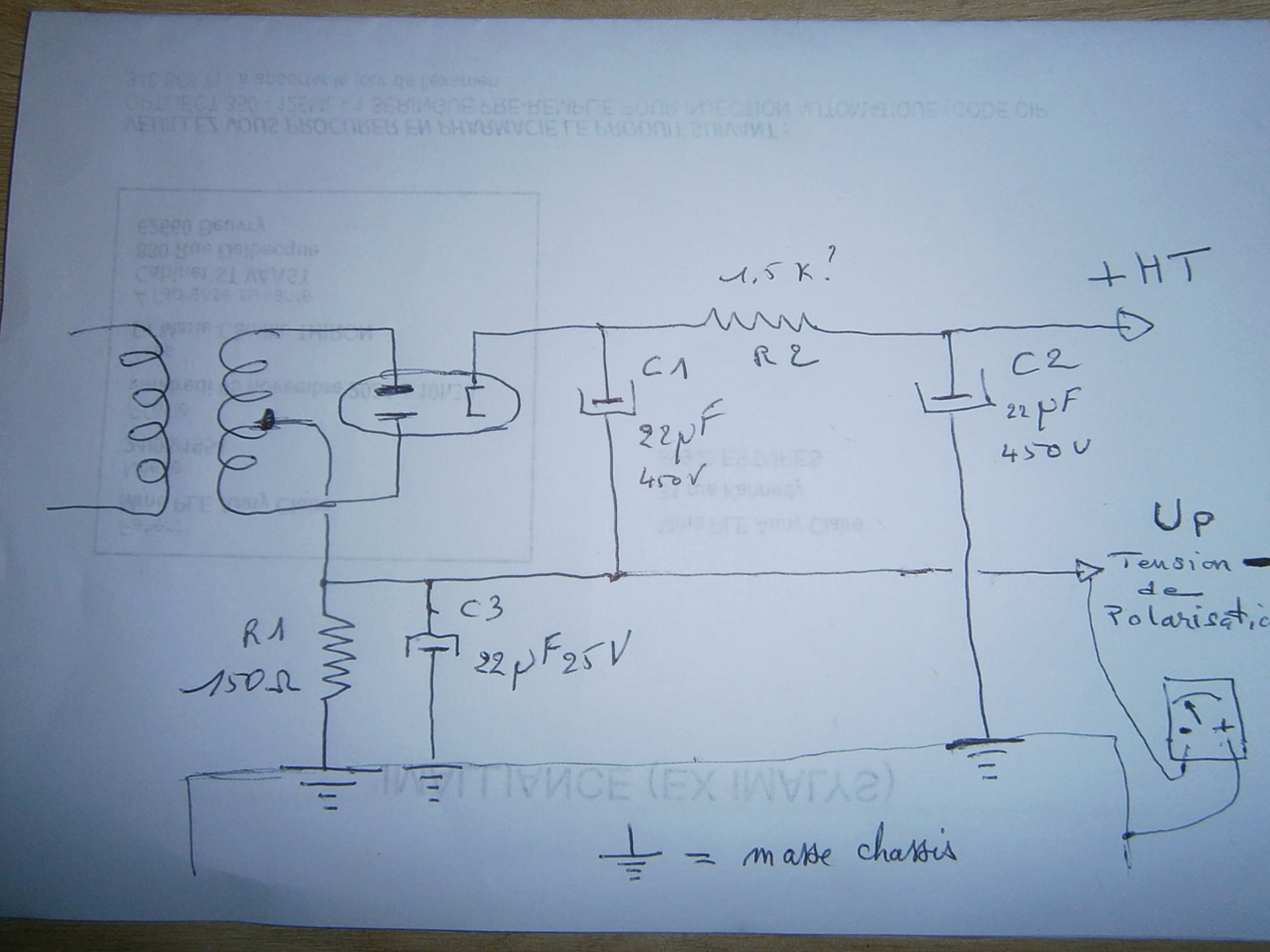

oui il faut laisser la résistance au dessus du transfo
elle sert à fabriquer une tension négative dite de polarisation
et bravo pour votre réalisation
