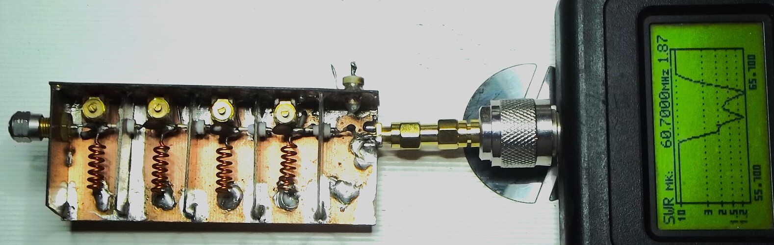

Autre solution de réglage de filtres passifs, sans source de bruit, avec une mesure du ROS.
On trouve pour pas cher désormais des petits analyseurs performants, comme le mini VNA, qui rendent de grands services.
En chargeant l’entrée d’un filtre par 50 Ω, et en mesurant avec une connexion directe au VNA sur la sortie, la lecture du ROS permet d’ajuster le réglage du filtre sous essai en temps réel.
C’est simple, rapide, efficace, et sans LNB !
Cliquez 2 X sur l’image, pour l’agrandir.

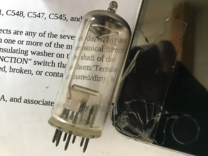

Effectivement un article est paru dans un QST utilisant une « monode » comme source de bruit , mais a l’époque il valait mieux s’en tenir a la classique diode saturée comme la 5722 ou la K81A
si on voulait quantifier le bruit

il existait d’ailleurs des tubes generateur de bruit bases sur de principe j’en ai utilisé au debut de a carrière a la thomson avant l’arrivée des mesureurs de bruit

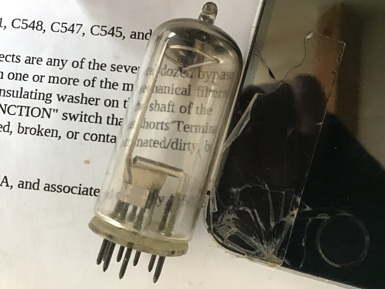

Il me reste aussi dans ma collection une K81A , on pouvait faire des mesures jusqu’à ……300 MHz
(a droite ce n’est que mon telephone ….je sais il faudrait réparer l’écran )

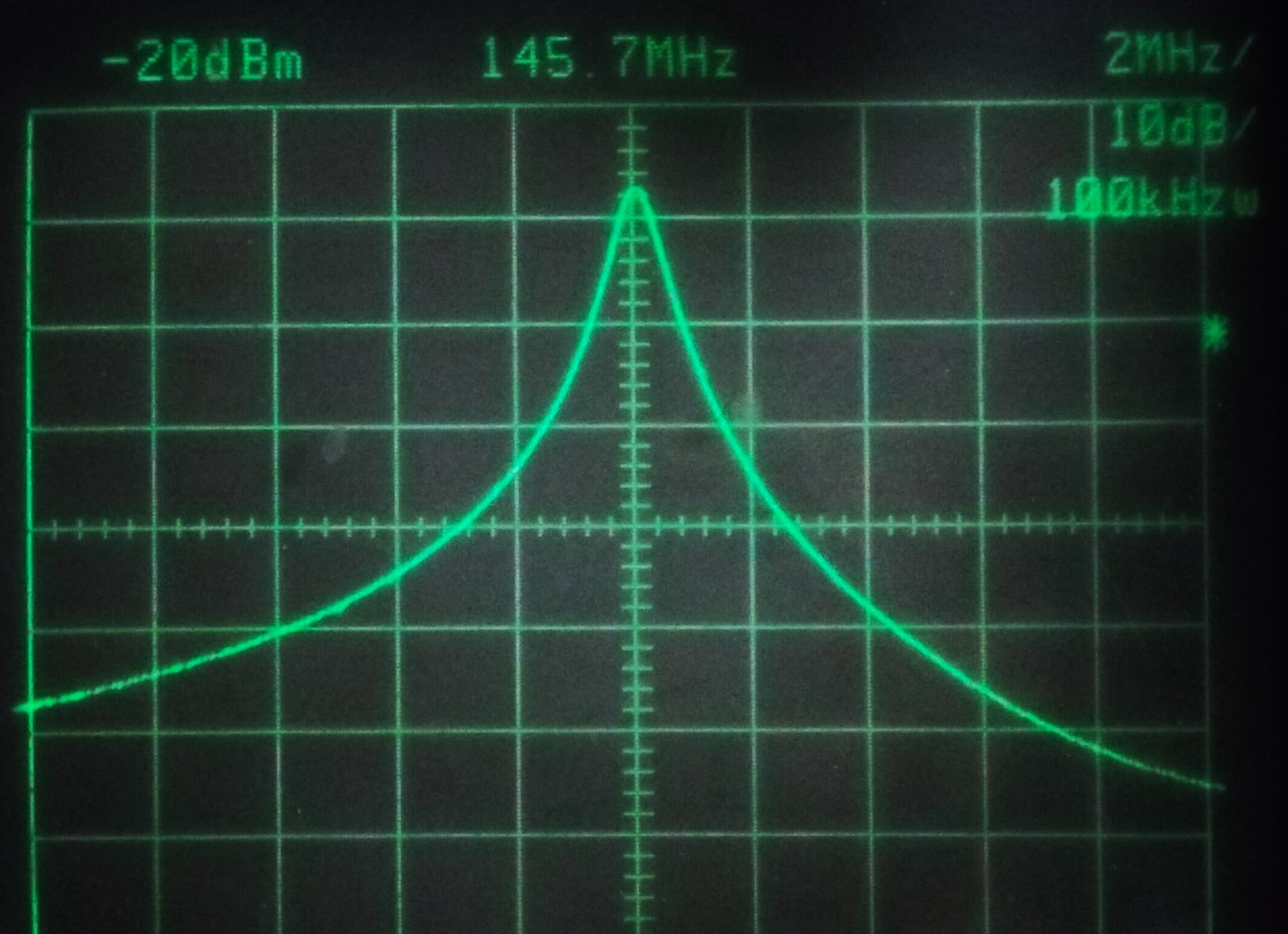

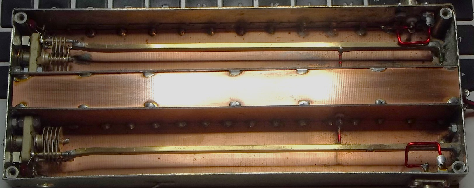

La source de bruit est également très pratique pour caler un préampli de réception VHF à lignes.
Dans le cas présent, le modèle était destiné à la réceptions de relais, dans des conditions difficiles. (émetteur très puissant sur 143.050 à 8 Km.)
