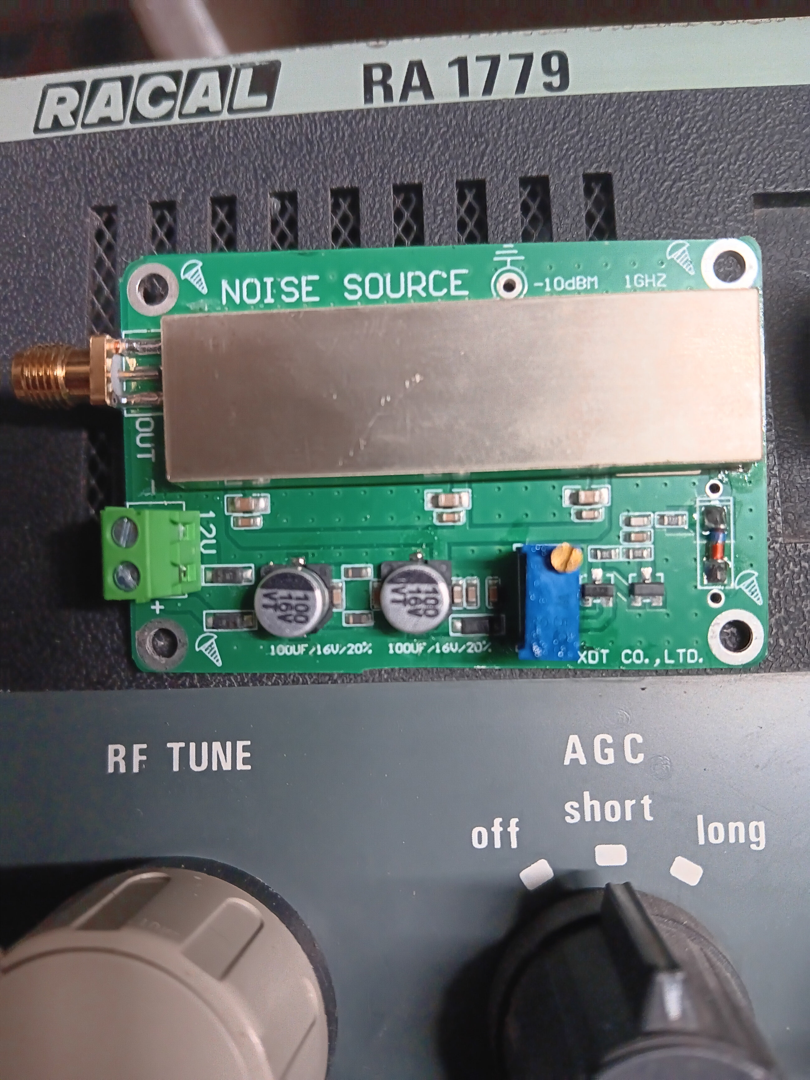

J’ai donc reçu la petite carte chinoise. Pour 8€ ça fait le boulot, pas la peine de chercher plus loin.

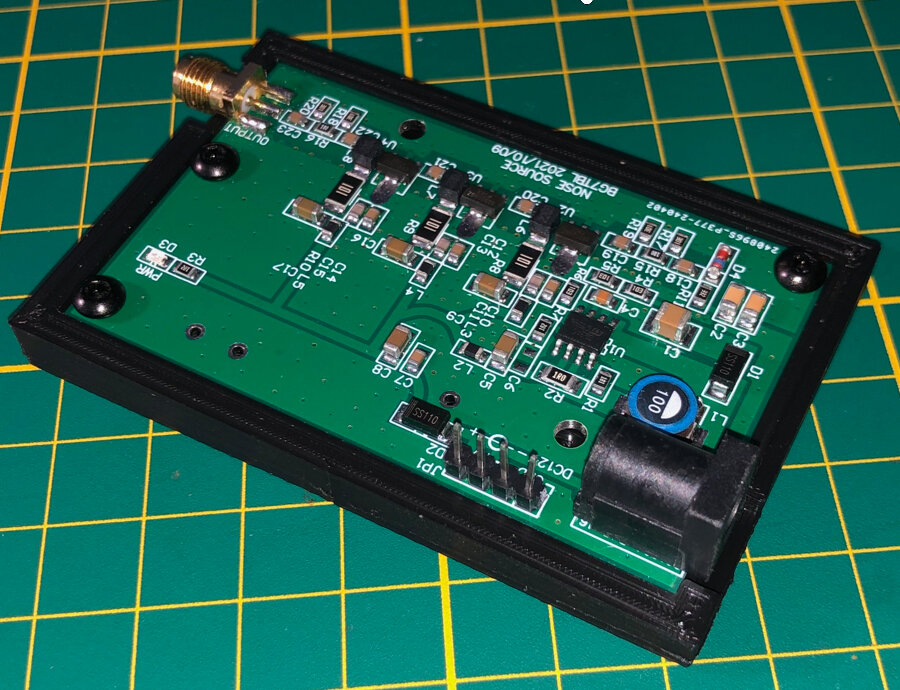

Comme je n’aime pas que les cartes se baladent nues sur la table, j’ai imprimé en 3D un petit berceau pour lui éviter de mauvaises rencontres sujettes à des coups de foudre.

moi je l’aurais mis dans un boitier métallique à blindage intégral
Salut Michel,
Je suppose qu’un boîtier blindé serait un plus, mais je n’avais pas de boîtier adapté sous la main. Et encore faudrait-il également éviter que les fuites HF ne remontent par le câble d’alim.
Les chinois n’ont à priori pas fait de version avec un capot soudé sur le PCB, comme cela existe pour d’autres types de cartes. Peut-être parce que les MMIC chauffent beaucoup.
Mais je ne suis qu’un bricoleur de base, et ça va déjà me permettre de mettre le pied à l’étrier :slight_smile:
Pour les boitiers plastique, il suffit de tapisser l’intérieur avec de la bande de cuivre adhésive.
Ca ne coûte pas cher, et ça se soude parfaitement.
Ne pas oublier de raccorder la « cage » ainsi constituée à la masse.
Bande cuivrée.
Ce lien n’est qu’un exemple, et l’on trouve des bandes faisant jusqu’à 50 mm de large, par 30 mètres de long.
Perso, avec le kit que j’avais monté et que je ne retrouve plus, il était livré avec un boitier, j’avais soudé le circuit dedans par quatre points prévus
ça marchait, mais la courbe était bien ondulée, pas linéaire en amplitude
alors j’ai soudé tout le pourtour du circuit en continu au boitier, la courbe est devenue plate…
Il existe une version capotée, j’ai acheté celle-ci l’an dernier. Elle est assez linéaire jusqu’à 800 MHz mais coûte un peu plus cher (30 roros).
Le tout dans un boîtier métallique et les fils d’alim qui font qq tours sur un tore ferrite de récup, ça fait son job.
