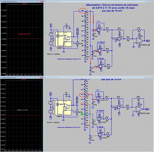

Source de tension variable / Alimentation de précision
En cette période de farniente estival, loin du fer à souder et afin de ne pas me rouiller les neurones, j’ai réfléchi à une application autour de la référence de tension AD587 url=https://www.analog.com/media/en/technical-documentation/data-sheets/AD587.pdf[/url].
Grâce à LTSpice, il n’a pas fallu longtemps pour mener cette étude et en simuler le fonctionnement.
Ce circuit pourra servir d’alimentation de précision ou de source de tension qui permettra l’étalonnage de nos voltmètres.
Dans sa version câblée, les décades de tension pourront être choisies par 3 commutateurs rotatif 1 circuit / 10 positions.
0 à 10 V
0 à 1 V
0 à 100 mV
permettant d’étager la tension de sortie de 0 V à 11.1 V par pas de 10 mV (comme sur les images des 2 simulations) ci-dessus
Le courant de sortie pourra atteindre 1A avec l’utilisation d’un TCA0372 url=https://www.onsemi.com/pub/Collateral/TCA0372-D.PDF[/url].
L’alimentation symétrique pourra être basée sur le couple 7815 / 7915. On trouve des modules tout faits chez les chinois pour quelques poignées de riz…
Nota : on pourrait de même utiliser le circuit REF102C comme référence de tension url=https://www.ti.com/lit/ds/symlink/ref102.pdf[/url].

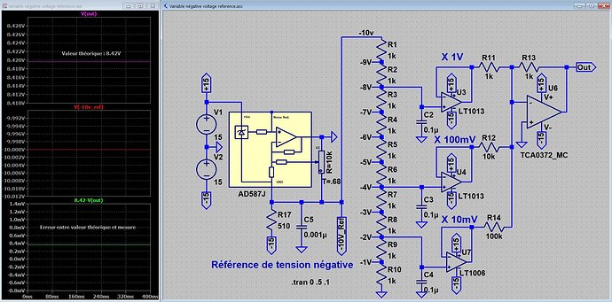

Variante du schéma avec le AD857 câblé en référence de tension négative (source datasheet du AD857) afin de gagner un AOP
Edité :

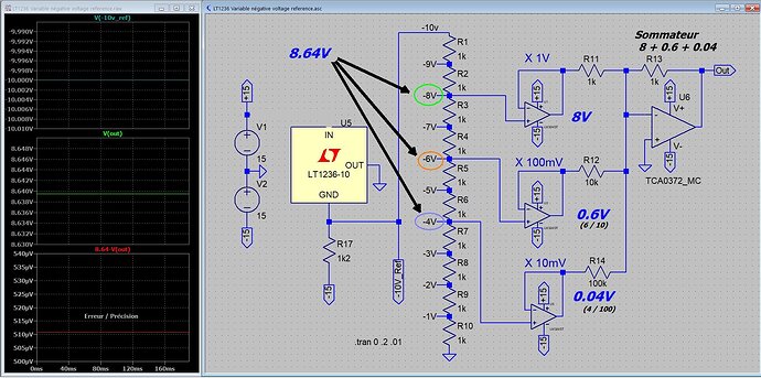

Nouvelle simulation avec une référence de tension LT1236-10 en référence de tension négative.
Toutes les suggestions sont les bienvenues…

D’autre part, j’ai résolu le problème en câblant la référence de tension en valeur négative.
Je pense que je vais faire mes essais réel à mon retour de vacances avec un LT1236-10 url=https://www.mouser.fr/datasheet/2/609/lt1236-1270037.pdf[/url] qui ne coûte que 4 à 5 euros.
Prochain challenge, comme le LT1236 n’a pas besoin du rail positif de la tension d’alimentation dans cette configuration, je vais cogiter pour une alimentation simple.
