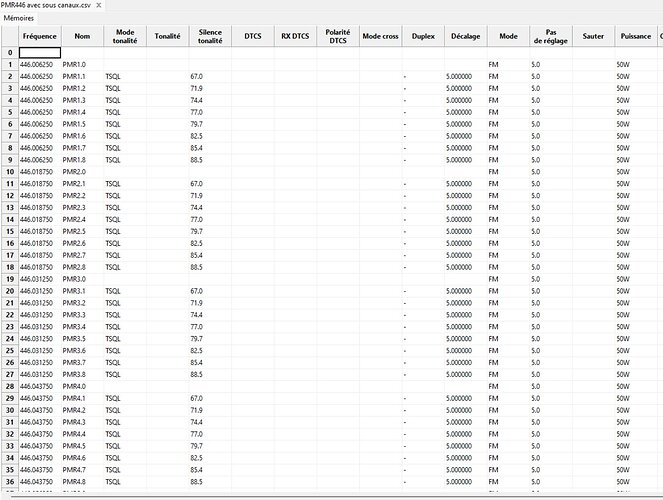

Je débute et je possède deux Baofeng UV9S+, que j’ai prrogrammé sur les 16 canaux Pmr446, et 8 sous canaux sur les 8 premiers canaux.
En test je n’ai que les 16 canaux qui fonctionnent mais pas les sous canaux!
Je vous met en pièce la programmation que j’ai faite, merci de me dire si je suis bon.

A mon zumble zavis, il faut recopier la colonne « Silence tonalité » dans la colonne « Tonalité »
et « décalage 5000 » pas pigé…décalage de quoi ?
sinon, ces jouets font 5 W au maximum
j’ai essayé mais ça ne change rien, je me susi inspiré de cette vidéo, j’ai tout fait pareil?
