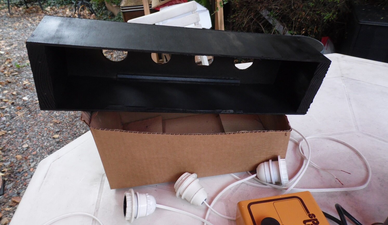

…Alors, ni une ni deux, je prend la boîte , vide les chips de polystyrène (qui servaient au calage) et, vire les petit tasseaux (qui servais à la fermeture)
Je ressort de mes vieux stock 4 douilles et 4 lampes de spots R80 de couleurs (qui ne se font plus mais dont j’ai constitué tout un stock !)
Un coup de perceuse sans fil et de foret étagé, puis de rape pour loger les douilles …
Un peu plus tard, douilles et lampes montées …

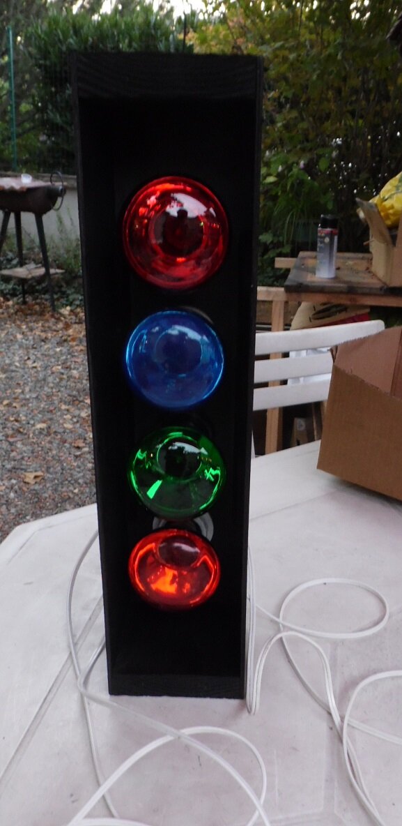

On obtiens quelque chose qui ressemble à ce que nous faisions et utilisions du temps de nos premières boums !
Reste à faire les finitions, le câblage électrique, et les essais …(et a voir si ça fonctionne encore ou si un “recapage” est nécessaire ?)

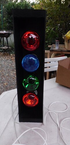

Finition , qui s’est borné a 2 couches de peinture noire ( Pas comme à l’époque ou on étais ados, et ou on les peignais avec des couleurs flashy !) en bombe (glolok-glolok-pshiiii-glolok-glolok-pshiiipshiiii…)
câblage et montage des douilles, avec du banal “scindex” (issu de vieux stock comme les lampes spots R80 à filament) et revissage dans la rampe (une fois sèche)

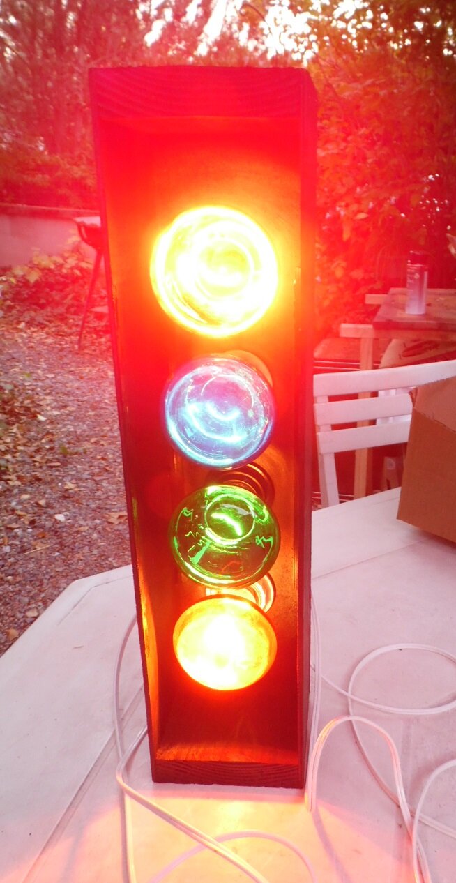

Essais du modulateur, direct (comme il n’est pas très vieux, et contrairement à un poste à tubes, il n’y a pas eu remplacement systématique de condos, ni démarrage progressif au variac, ou à la lampe en série )
Ca fonctionne du premier coup (et sans avoir changé de composant) ! Il y a juste le canal des graves qui est plus généreux que les deux autres …
Bon pour le service !

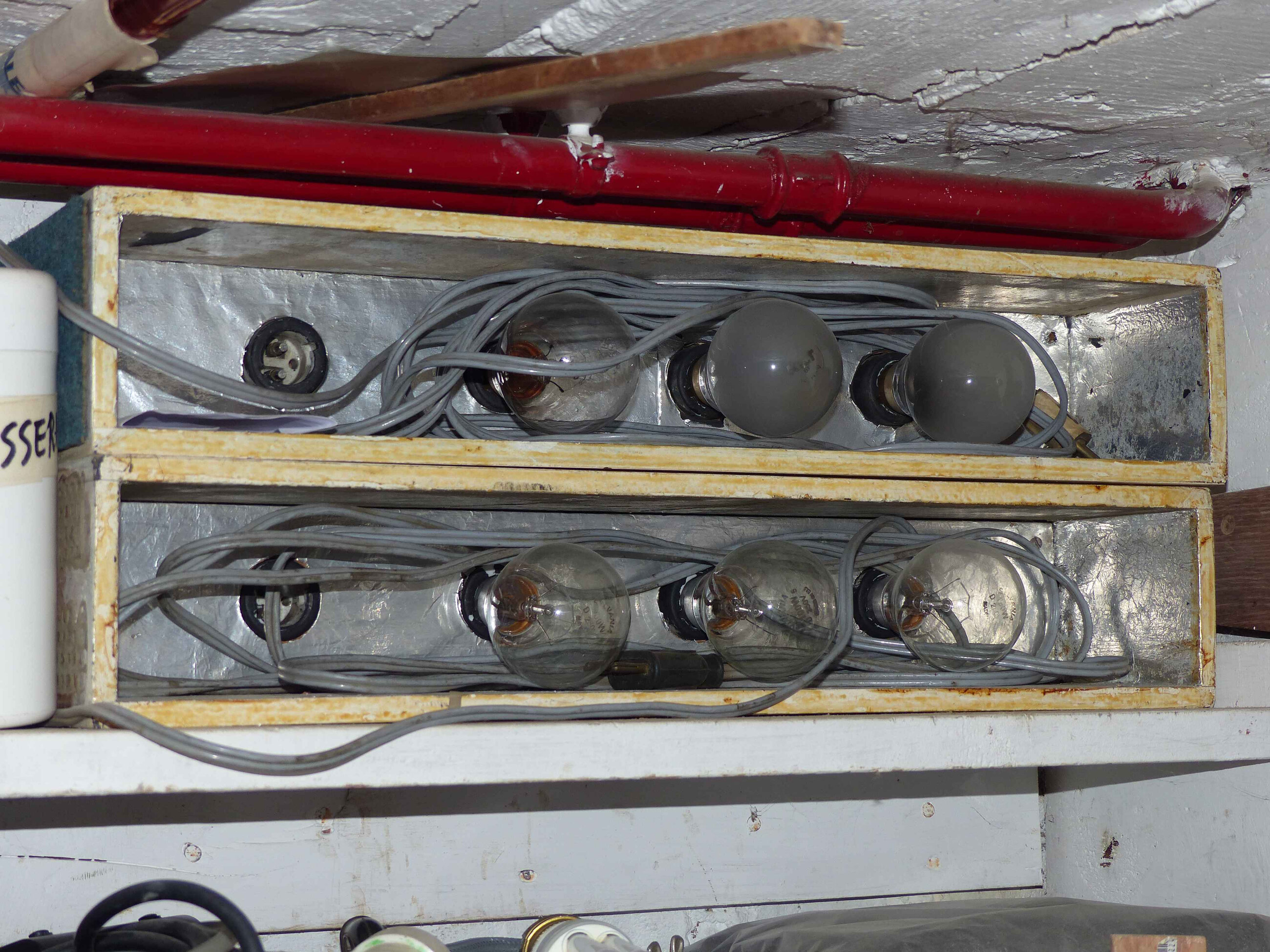

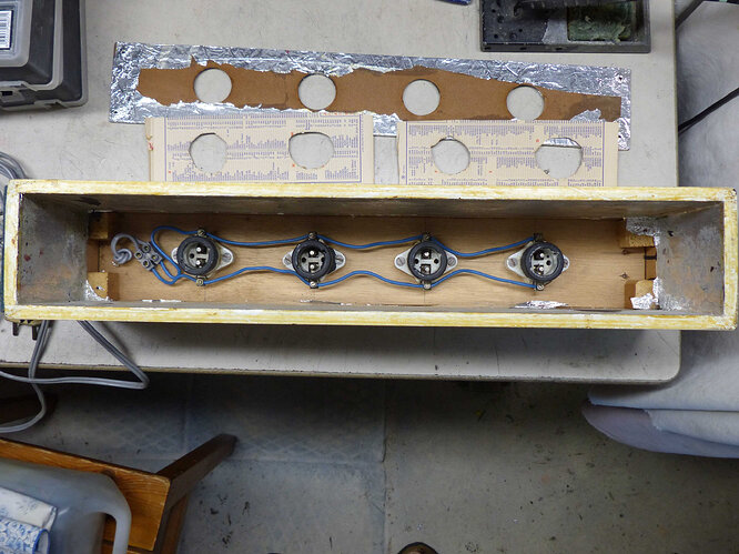

Voici des boites à lampes fabriquées il y a plus de 50 ans . Douilles B22 en porcelaine venant d’une décharge publique ,papier alu emprunté à ma mère probablement, Contre plaqué 10mm et double fond en 5mm. Je survoltais des lampes 110V pour faire du super 8 en intérieur avant l ‘achat d’une torche idoine.

Le but est totalement différent mais l’idée de base est semblable ! Sauf qu’ainsi survoltées, ça devais chauffer énormément , et ne tenir que quelques minutes …
et
Pour ce genre d’utilisation, on pouvais faire un couplage série pour les réglages, et parrallèle pour l’instant de la prise de vue
(Bon, c’est le même principe que ces lampes survoltées genre “photolita” du commerce, pour prises de vue d’amateur, et ça suffisais pour quelques minutes de prise de vue…)

…destinées à être vissées sur un socle . récupérées en 71 en décharge donc déja anciennes à cette date .
“Devant” il y avait un gradateur à triacs (Mac11-6)
cela coutait beaucoup moins cher que les lampes flood
démarrage 2 lampes 110V 100W en serie alimentées en 220V
et pour filmer un bouton poussoir mettait les lampes en // direct sur 220V
cela durait autant que les floods pour le 1/10eme du prix

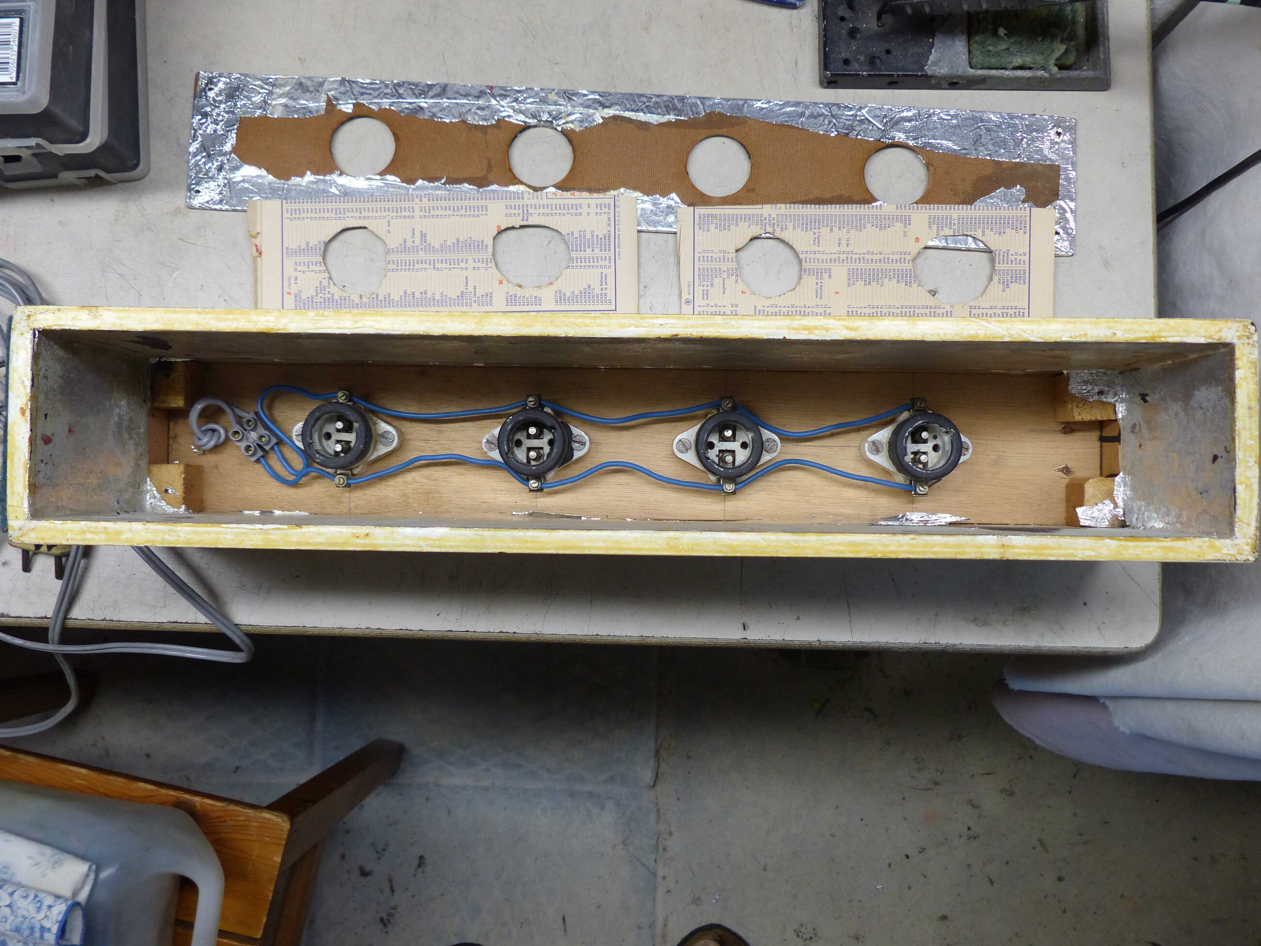

Une vue des douilles pour Sloop.Matériel d’avant guerre je suppose .
Ah oui ! c’est effectivement très vieux !
Peut être pas d’avant guerre quand même, mais bien des années 1940-50 quand Legrand utilisais l’ancien signe CLL !
Fallait pas que l’aluminium collée à la planche du réflecteur ne touche les bornes des douilles, sinon « paf ! » (ou risque de châtaignes en mettant les mains dans le bazar…).
Mais je vois que cela avait été pensé au vu des deux morceaux de cartons imprimés visibles en photo !
