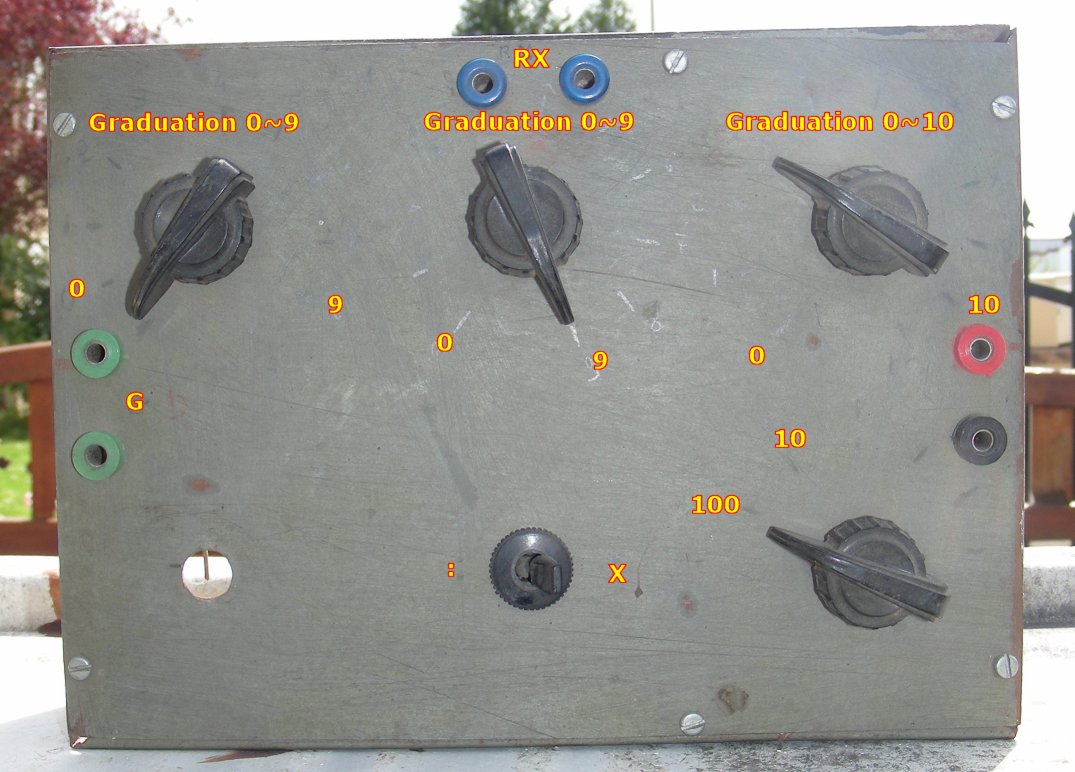

Toujours suite à ma pioche miraculeuse, j’ai récupéré trois appareils de construction perso, qui saurait dire à quoi ils étaient destinés ?
J’ai ma petite idée pour au moins l’un des trois, mais…

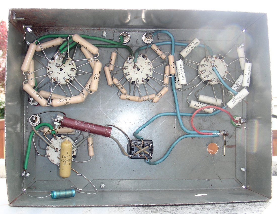

Vu le montage des résistances, je serais tenté de dire une boîte à décade. En gros une boite grâce à laquelle on peut obtenir nimporte quelle valeur de résistance en tournant les boutons…
Mais le nombre de bornes me laisse perplexe…
EDIT: Ou alors un atténuateur. mais sans conviction
Ne serait-ce pas plutôt un pont de mesure de résistances?
Rx: résistance à mesurer
G: galvanomètre indicateur de zéro
Borne rouges et noires: pile
Inter: peut-être 2 sensibilités pour le galva ?
reste: 3 décades plus un multiplicateur par 10 ou 100.
Quand au trou ?

Vu qu’il y a des condensateurs dans le cablage, l’inter peut servir au choix entre la mesure de résistances et la mesure de condensateurs.
Dans ce cas, on peut injecter un signal sinusoïdal (à la place de la pile) et remplacer le galva pas un écouteur sensible (ou amplifié)…
Jacques
Eh bien chapeau !
J’avais pensé à une boite à décade, mais le coup du condo, ça je n’y avais pas pensé, et c’est vraisemblablement la finalité complète de cet engin.
Il en reste deux à trouver…
