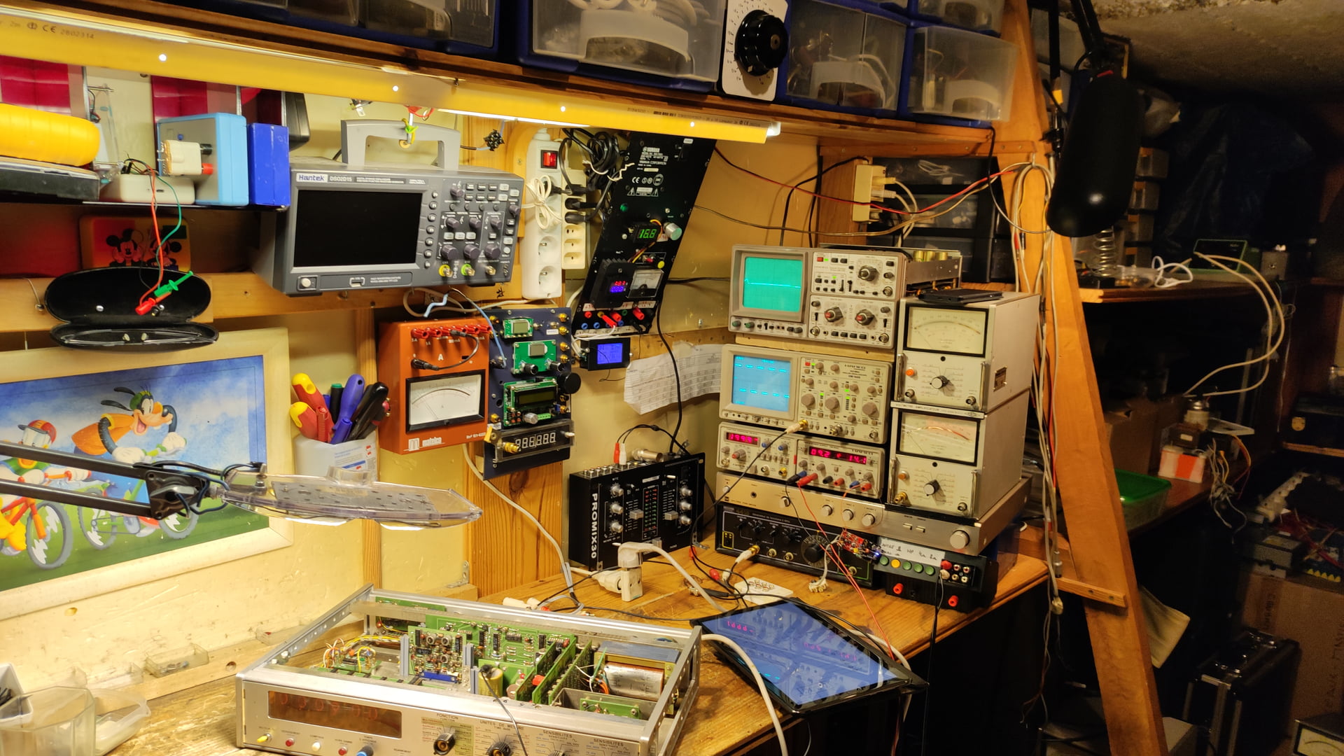

Parce que dans ma cave de 1,40 m sur 3,90 m, qui me sert d’atelier bidouille, je n’ai pas la place pour 1 pc qu’il me faudrait d’ailleurs acheter puisque ceux que j’ai sont trop vieux (XP et Seven), et la tablette c’est hyper pratique, dans la cave, la cuisine, le canapé devant la télé (pas dans le lit…)
4 « J'aime »
J’aime bien cet atelier avec son éclairage tamisé et où tous les emplacements sont judicieusement occupés… :+1:

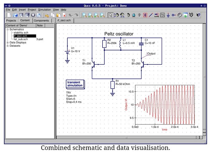

J’ai un PC sous seven et Spice (Ltspice et Qucs) fonctionne sans problème. Honnêtement une tablette avec Spice c’est pas très pratique. Il faut une souris et un clavier pour travailler correctement, aussi bien pour entrer le schéma que pour paramétrer les composants,les simulations, les graphiques…

Merci à Phil83 pour sa remarque, qu’on me fait parfois. Tout est à portée de main, je vous épargne la partie de gauche, c’est dans le même genre.

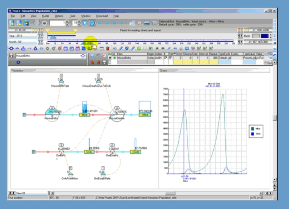

Ça a l’air sympa Qucs, j’aime bien l’overlay des résultats avec le schéma, j’avais fait pareil pour mon logiciel de dynamique des systèmes, en 2002
J’utilise QUCS studio qui est assez orienté RF avec synthèse de filtres et possibilité de mesurer paramètre S. Le PB de Qucs c’est que les bibliothèque de composants ne sont pas compatibles de celles de Spice. Il y a un convertisseur c’est ça ne fonctionne pas toujours…
