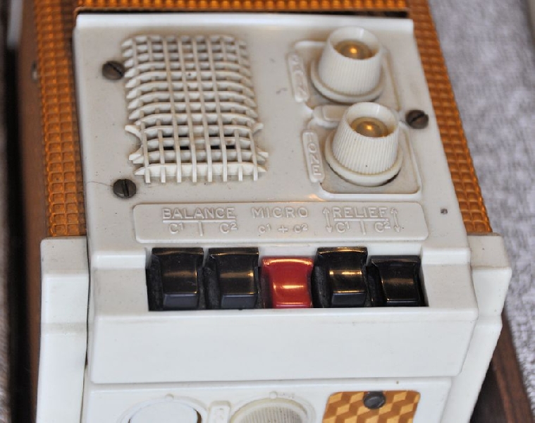

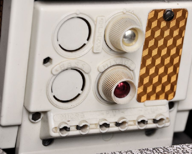

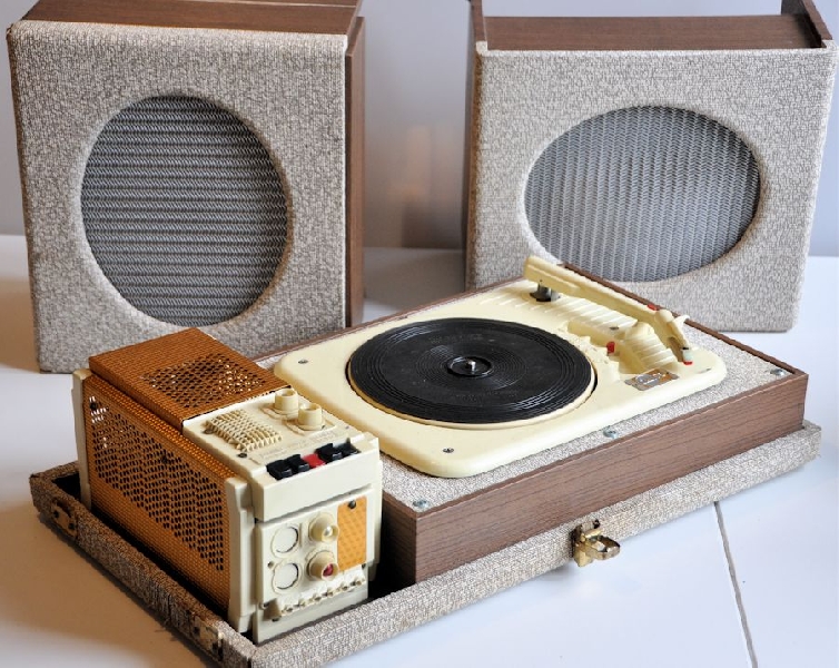

De retour de brocante avec de splendide électrophone Claude stéréo. J’ai été séduit par la partie amplification, qui est plutôt originale, n’est-ce pas ?
Cela me rappelle [sa fiche](Chine : bel électrophone Claude Paz Visseaux à clavier
Si quelqu’un connait sa référence, ça m’intéresse !

Ces électrophones ont été fabriqués par CLAUDE PAZ et VISSEAUX .
C'est le  Sélectro-phone stéréo sorti entre 1959 et 1963.
Il ya eu 2 modèles avec entrée micro mixable : le sélectro-phone2 avec 2 HP et le sélectro-phone6 avec 6 HP .

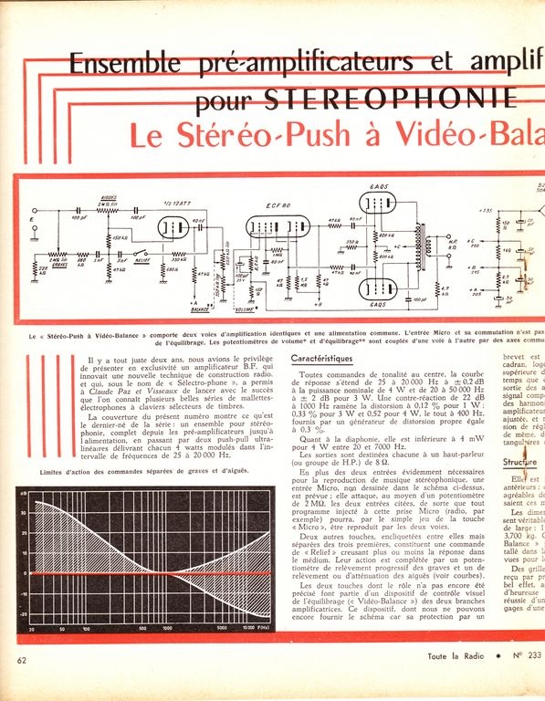

voici un schéma trouvé sur le net!
cdlt
domi64
Je dois être un peu "miro" mais je n'arrive pas à lire l'article...
Moi non-plus
Domi pourrait-il placer ces documents directement dans sa fiche ? Ca se fait en quelques clics, via la flèche verte
En tous cas merci pour la belle trouvaille !
C'est fait: documents rajoutés!Coucou
Impeccable, merci !
je reconnais que la qualité est tres moyenne mais en zoomant (x150%) on arrive a le lireNotice
Il est là : fiche 37400
Toujours aussi dur à lire, même à 200%...
Bonsoir
 C'est le même document que celui proposé par radiomuseum et à 175 % c'set tout à fait lisible Notice
jean louis
Il est vrai que l'ami Domi a numérisé avec une définition un peu juste. En attendant mieux, ça dépanne ! Fleurs

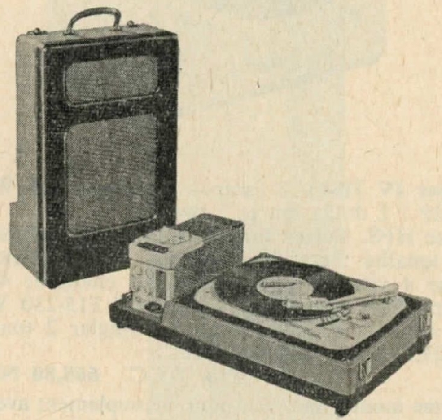

En numérisant quelques numéros spéciaux du Haut-Parleur (en ligne ici) j’ai référencé une autre variante utilisant le même module BF :
Le Sélectro-phone Ultra-linéaire 4601 Trois types d’amplificateurs sont décrits dans le même numéro, et sont visibles dans la doc en ligne : 3 HP, stéréo 2, et stéréo 6.
