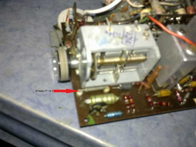

Stabilyt 10?
Ce composant que je ne connais pas se trouve sur un GRAETZ Joker 834, à coté des cages de CV.
Quelqu’un saurait-il ce que c’est ? Un genre de disode Zener ? une pile comme mentionnée sur le schéma et que je n’ai pas trouvée ? C’est un mystère pour moi, mais surement pas pour des spécialistes des radios de l’époque !
J’ai tenté un test de mesure de tension de coude, ça dit 1,56 Volt…mais ça a pu tromper le testeur ?
Merci de vos suggestions
Cordialement
Il s’agit d’un petit accumulateur Ni-Cad, qui sert à fournir une tension à peu près stable. On peut habituellement le remplacer par deux diodes Si en série et éventuellement encore une capacité en parallèle sur le tout. Il convient alors de réajuster la polarisation.

tension mesurée appareil allumé ou éteint ?
si éteint, pile
si allumé, « genre » de zener

Ce que j’ai un peu de mal à saisir, c’est comment on peut remplacer une PILE par des DIODES ?
Sinon, comment ne pas avoir pensé à ça avant pour les voitures électriques ? une série de 1N4148 et hop, 500 km d’automonie…on réinvente le mouvement perpétuel !
Plus sérieusement, en examinant le schéma obtenu - sur un club concurent - cette pile est en opposition à la tension d’alim gnérale, donc une zener peut-être ?
Cordialement
Cette « pile » avait été une solution d’époque, parmi certaines autres, pour obtenir une tension fixe et stable. Comme nous le savons, il existe d’autres solutions. L’inconvénient est que ces « piles » ont une durée de vie limité et qu’elles ne sont plus fabriquées de cette manière depuis longtemps déjà. Même si vous deviez encore en avoir en NOS, elles ne seraient plus bonnes. Donc, si vous désirez remettre en état un appareil qui en utilise, il faudra trouver une solution de remplacement. J’ai fait mes propositions en ce sens. L’avantage d’utiliser des diodes dans le sens de la conduction réside dans le fait que la dérive en température est plus proche de celle des transistors, ce qui est favorable dans le cas de la présente utilisation.

Pour ceux qui auront un jour un Stabilyt à remplacer :
Sur un SABA Transall complètement muet, j’ai remplacé le Stabilyt par 2 diodes 1N4148 + 1 diode BAT48 en série avec un condo de 100µf en parallèle sur l’ensemble.
Sur le poste ainsi réparé, j’ai mesuré 1V5 aux bornes de ce nouveau « Stabilyt »
