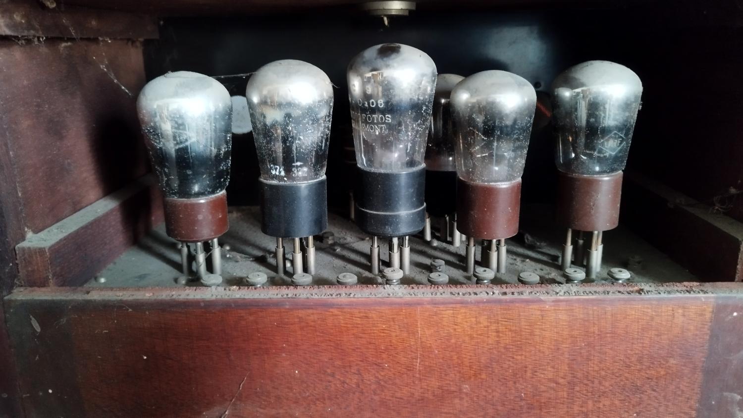

bonjour
Sur un Stanislas 22247 j’ai retrouvé les tubes MX40,B406,DZ2222,C.9 4v 0a08,A409,A409 , la C.9 une radiofotos gramont je connais pas , si vous avez des infos ? la DZ2222 = A425 donc une A409 à l’origine .
Laurent F4FDW
C9 = A409
MX40 = A441N

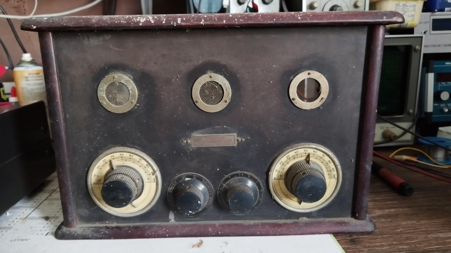

Il serait intéressant de mettre une photo du poste au GL, actuellement il n’y a qu’une illustration.
Jolie pièce !
tu pourrais mettre les photos dans la fiche on n’a que une gravure
et aussi completer la liste et nombre des tubes
Merci pour la correspondance du C9 , donc une A441,une B406 et 4 , A409 , oui bien sur je compléterai la fiche par photos et docs , tubes etc
voila la fiche est complétée , d’autres photos suivrons après restauration .
Va falloir lui trouver un cadre ! :wink:

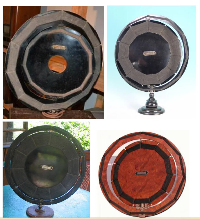

J’ai aussi le cadre mais il n’est pas du poste , je sais pas si c’est le bon mais le trou corresponds .
ce type de cadre a equipe plusieurs poste
et il semble y en avoir eu deux modeles
Tu connais la différence des deux ? valeurs différentes électriques ? j’ai pas celui avec le système à ressort ,j’ai l’impression que les deux sont pareil électriquement !!!

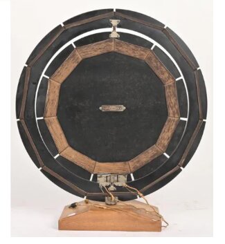

Il y a d’autres modèles avec des diamètres de pivots différents :

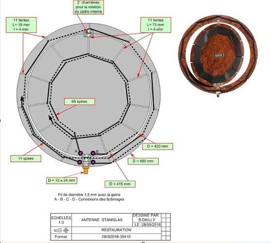

ce qui importe c’est le nombre de spires
pour que le bobinage s’accorde correctement avec le CV du poste
oui bien sur , à voir s’ils ont tous les mêmes spires , le mien fait 2200uH et 147uH si mes souvenirs sont bon .
nombre de photos sont suffisamment precises pour compte le nombre de spires
Toutes ces lampes sont dans notre base de données des lampes ici :
MX40 Fotos → Bigrille
DZ2222 Métal Mazda → A425 Philips → MF
C.9 Fotos → A409 Philips → MF, détection ou 1ère BF
B406 Philips → Finale BF
