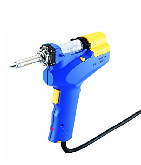

Oui je laisse tomber " l’air chaud " je viens de commander un pistolet Hakko FR 300 chez amazon pour 300 roros bon ce n’est pas du Weller ( j’ai une station de soudage de plus de 20 ans en Weller ) mais c’est moins cher et j’ai lu quelques commentaires positifs sur l’engin qui est en fait un fer à dessouder donc pas de tuyaux
dès réception je ferais part de mon achat

moi ce qu’il me faut de pouvoir dessouder des petits composants comme des CI et souvent en double face avec le Philips ça fonctionnait plutôt bien mais l’engin ( made in japan ) a plus de 40 ans ! j’avais déjà refait une membrane il y a longtemps mais là en plus le fer est complètement bouffé et j’avais du braser une buse faite maison ( avec un gicleur de gazinière ) car il n’était plus possible de visser une nouvelle buse
Bonjour, voilà le fer à dessouder est arrivé j’ai fais quelques essais sur du double face et bien ça marche super ! en plus l’engin pas très lourd bien en main est de belle fabrication ( made in Japan ) la buse fait 1mm pour des petites pâtes genre CI ou petits transfos et ça me conviens, pour la grosse cavalerie la bonne vieille pompe safico et le fer bien chaud ; et pour finir ma station Philips est repartie pour un tour … j’ai refais une nouvelle membrane et du coup ça re-aspire bien
