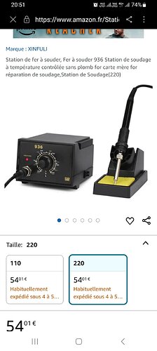

Je possède ceci, j’en suis très content! J’avais un Weller avant dont la température n’étais pas réglable. C’est vraiment hyper pratique de pouvoir regler la température.
Je m’en sert souvent, il tiens le coup. J’ai fixé le support de fer au-dessus de la base pour plus de facilité.

La station 936 présentée par Nicolas1974, c’est celle que j’ai utilisée quelques années. Je déconseille fortement. Mauvais transfert thermique, chauffe trop lente, fil trop court. Si je la retrouve, je veux bien la vendre un tout petit prix. Mais n’a rien à voir avec une Weller, sauf de très loin. Quant à la température réglable, je suis calé à peine en dessous de 400°C, et je n’y touche quasiment jamais, c’est inutile si le fer est bon.
Il y a eu peut-être plusieurs séries? Je trouve quelle chauffe vite, mauvais transfert thermique tu veux dire quoi par là?
Je ne m’en plaint pas, que du contraire. J’en suis ravi. Mon Weller ne fonctionnait plus bien du tout, il datait des années 70 ou debut des années 80 acheté d’occasion.

J’utilise la même station Velleman et je confirme, résistance fragile.
Mon vieux Weller 40 W a plus de 30 ans.
Je l’ai aussi, exactement les mêmes commentaires le transfert thermique est catastrophique. Quand je suis passé sur Weller la qualité de mes soudures a augmenté tout de suite.
Je dois quand même avoué qu’elle m’a servi longtemps pour son prix raisonnable, elle fait le job.
