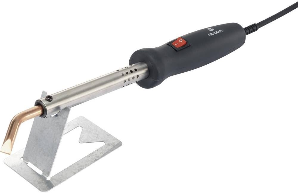

bjr,
les avis divergent des qu’on parle des « grandes » marques !
durant mon activité « pro » j’ai eu une station weller: le transfo a grillé au bout de deux ans!
Pour la TSF un fer simple de 100 ou 150w rendra beaucoup plus de services pour un prix qui reste plus bas qu’une station de soudage!
le mien est un toolkraft kD100 de 100w et je l’utilise pour toutes les soudures sur chassis et ça fait 10 ans que je l’ai!
il est toujours en vente sur amazon:
