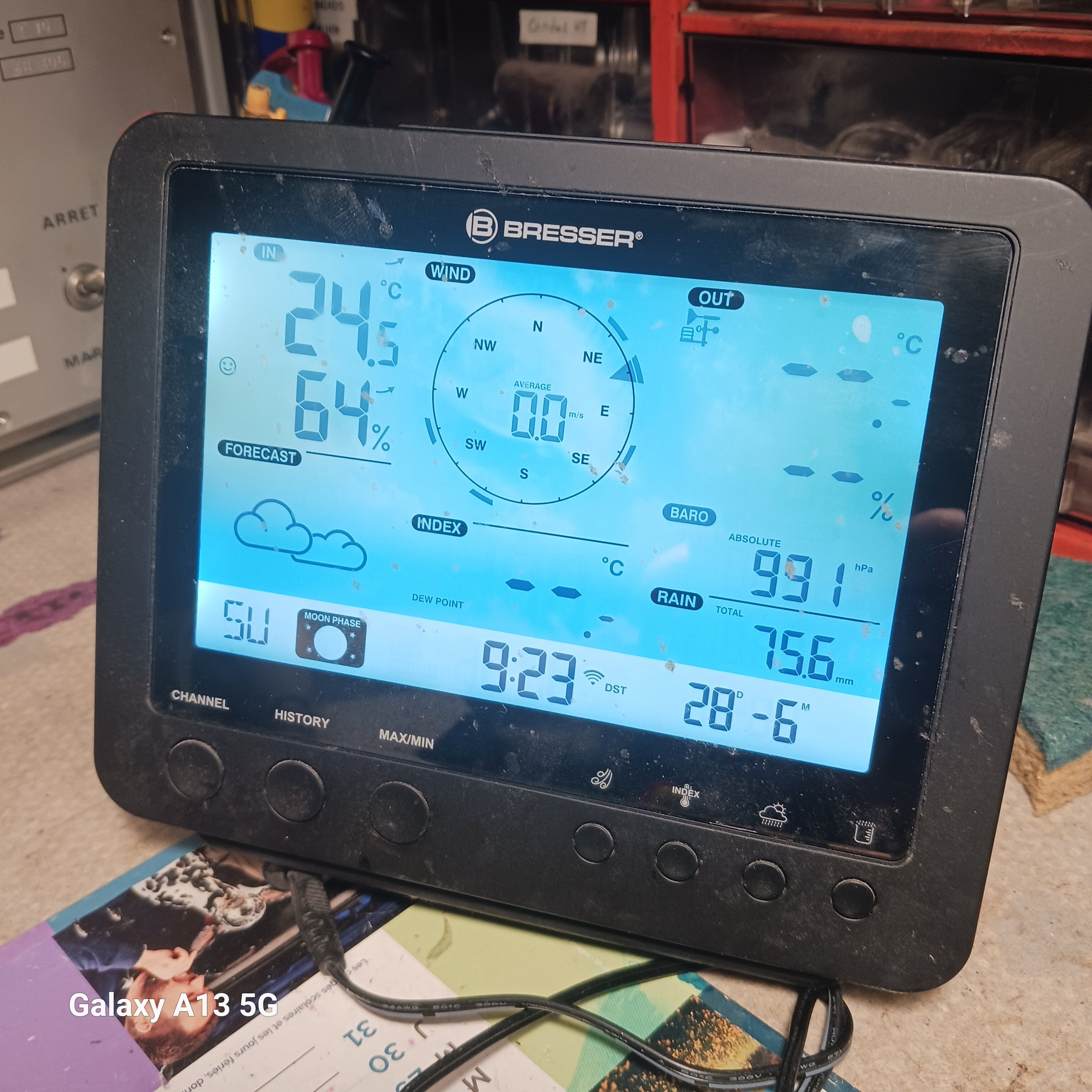

Station météo BRESSER en panne
Bonjour à tous

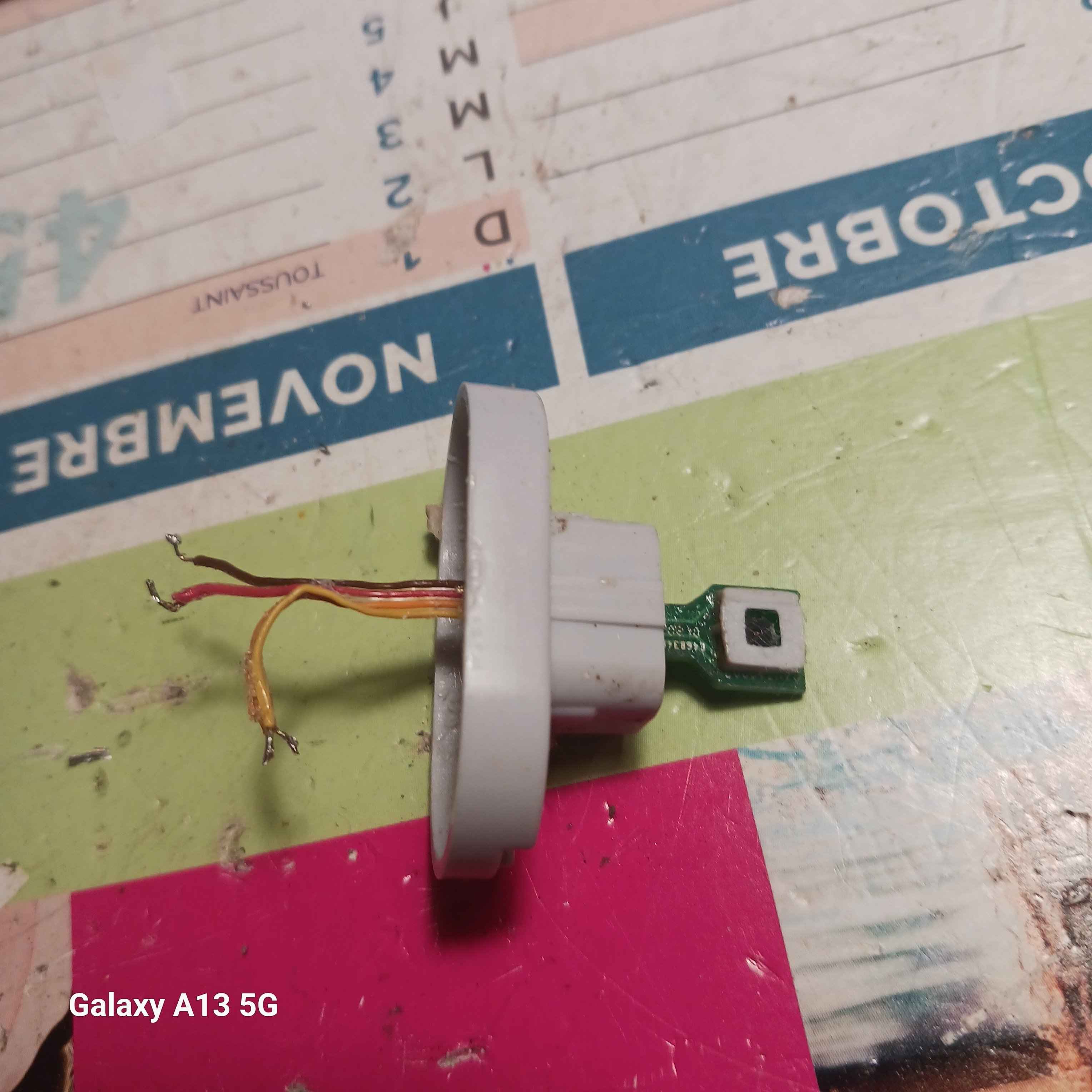

De retour de vacances la station météo est en panne. Quelqu’un connaît ce genre de sonde?
Bon dimanche à tous

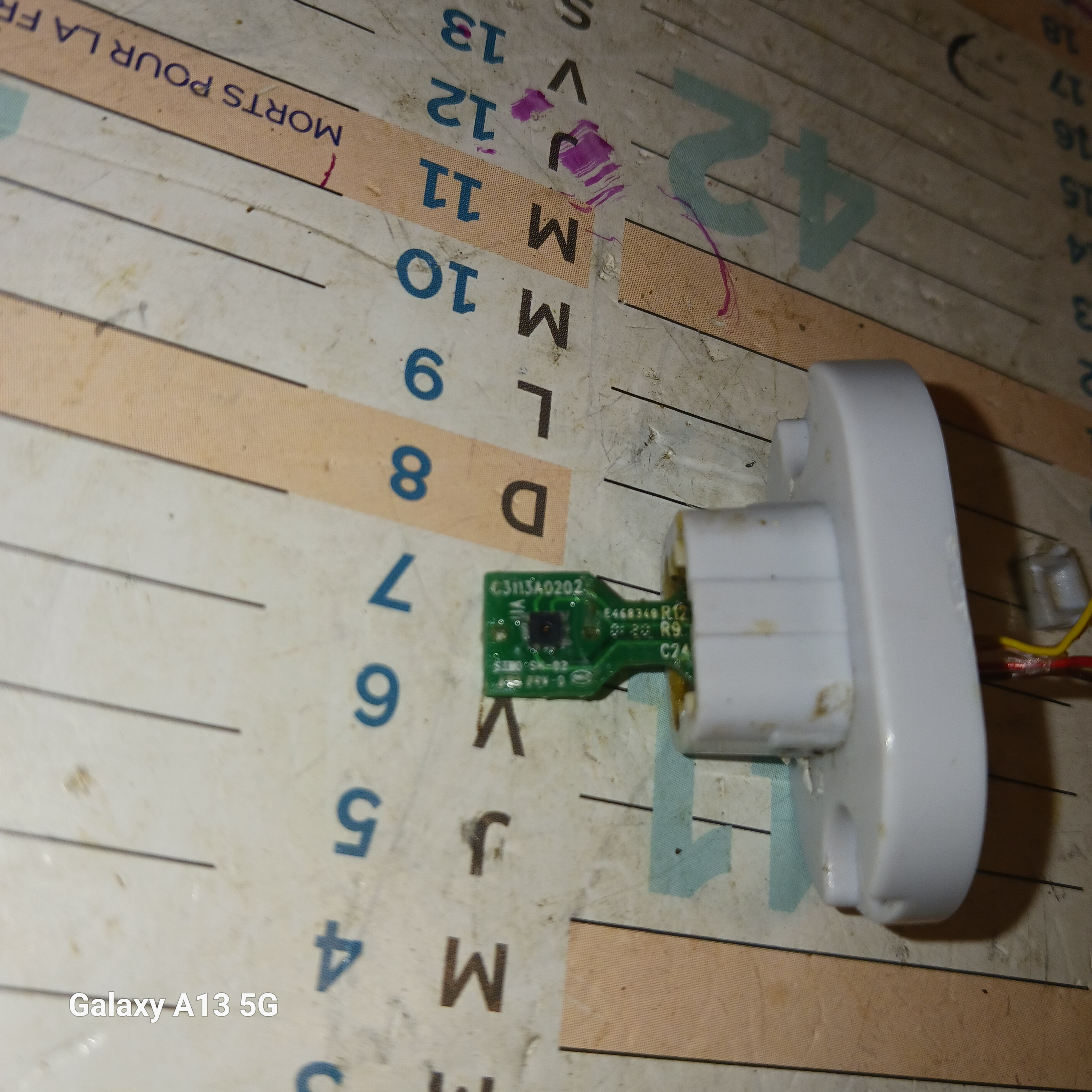

Ça ressemble à une SHTXX de Sensirion (dont la protection est déchirée).
Il faudrait sortir le PCB du support en plastique pour avoir plus d’infos, le type de capteur peut y être inscrit dessus.
Il faudrait aussi retirer le reste de la protection (partie blanche sur le capteur), la référence peut y être gravée dessous :slight_smile:

C’est moi qui ai déchirer la protection pour voir la sonde.
Les mesures sont entre deux et 5 megohms.
Ces capteurs sont numériques et communiquent avec le processeur en I2C, la mesure de résistance n’a strictement aucune signification.

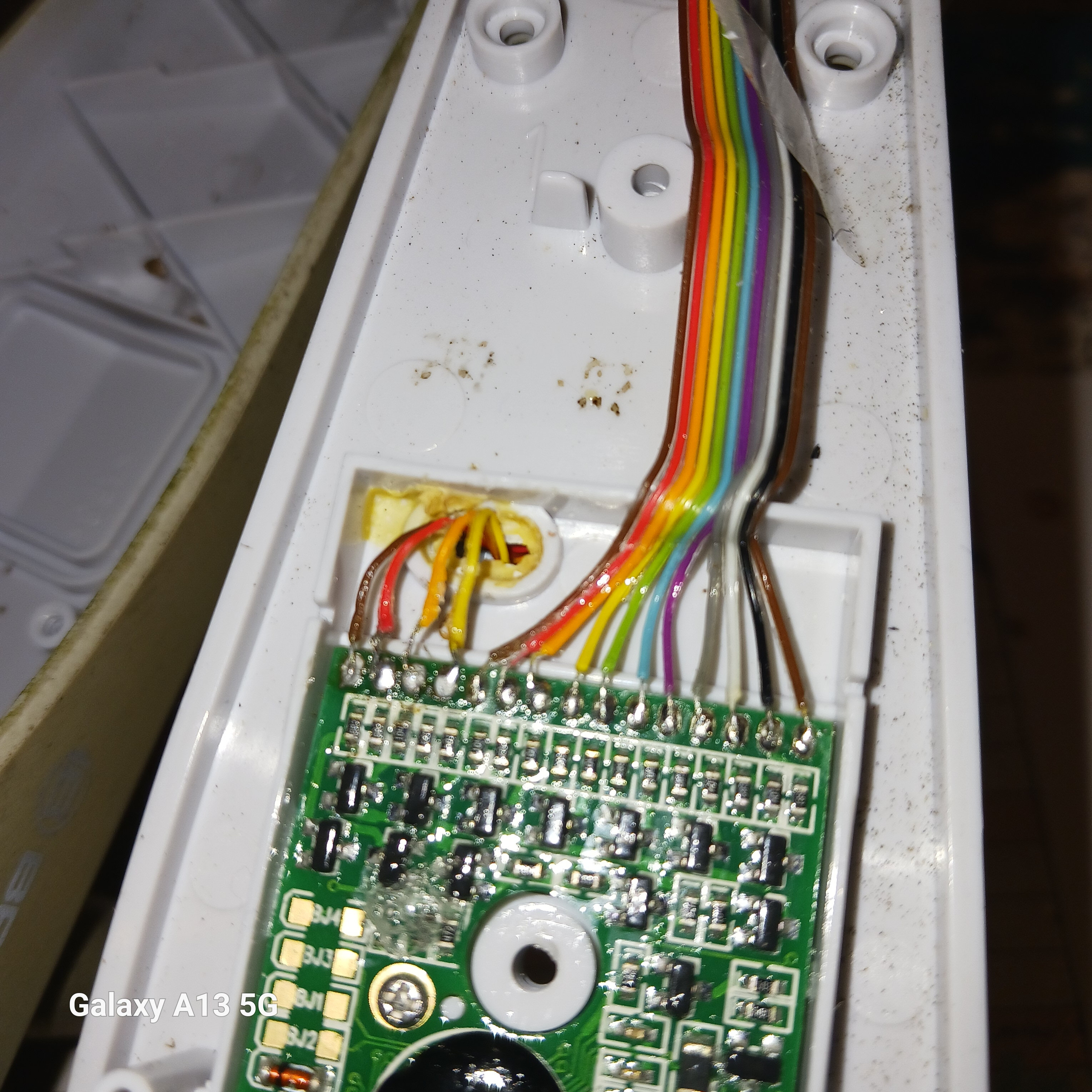

Merci du retour, le circuit I2C est en trois fils en principe, pas de référence précise. Le circuit est collé dans cette pièce plastique, indémontable
Ici 4 fils mais certainement deux capteurs temp et hygrométrie.
Il y a 4 fils marron rouge orange jaune.
À l oscillo ça cause un peu…
Il n’y a pas besoin de la ligne SCL s’il n’y a qu’un esclave, donc +alim, masse, CLK et SDA et les 4 fils y sont.
Il faudrait un analyseur logique pour voir si le capteur répond.
