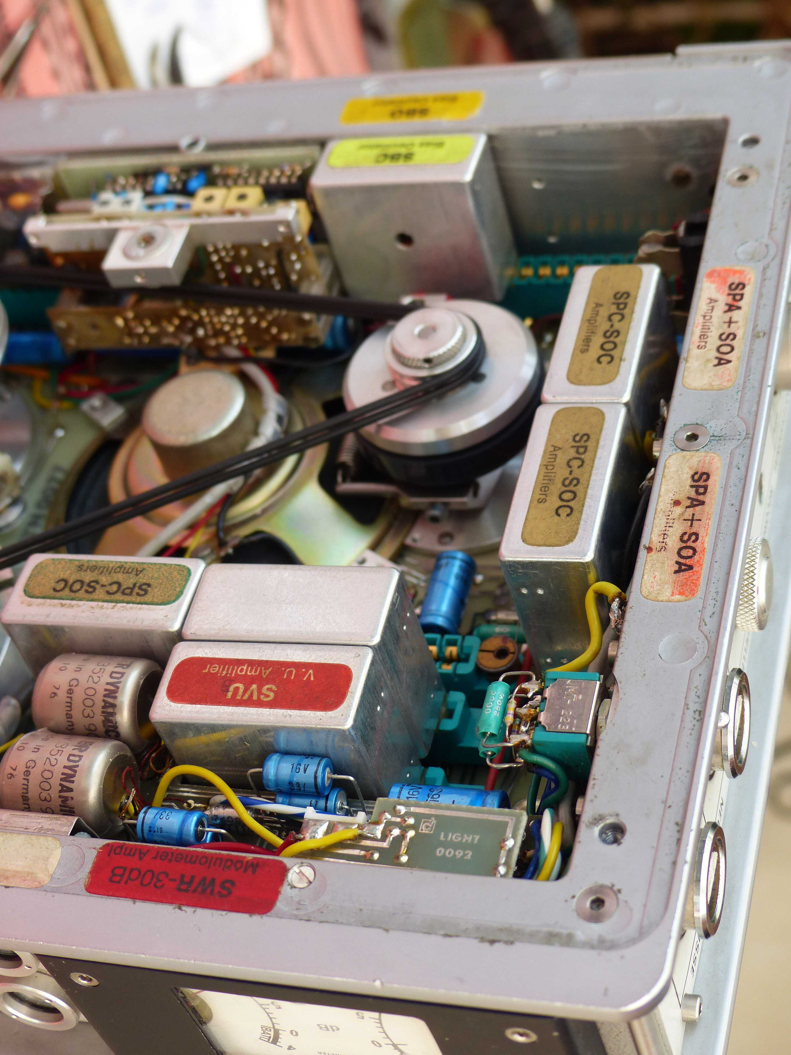

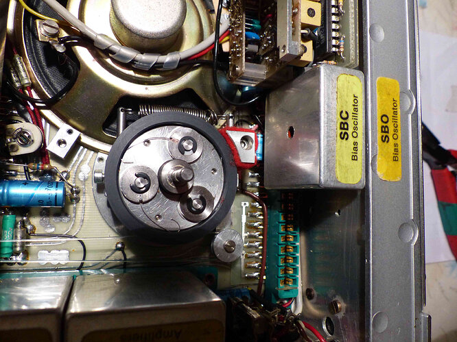

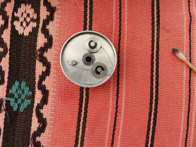

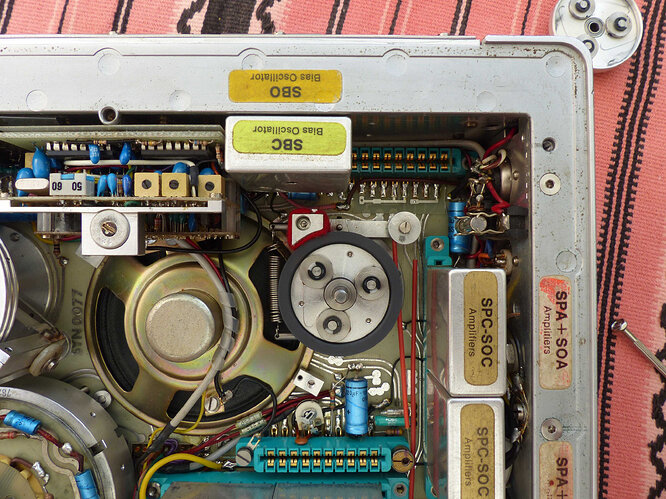

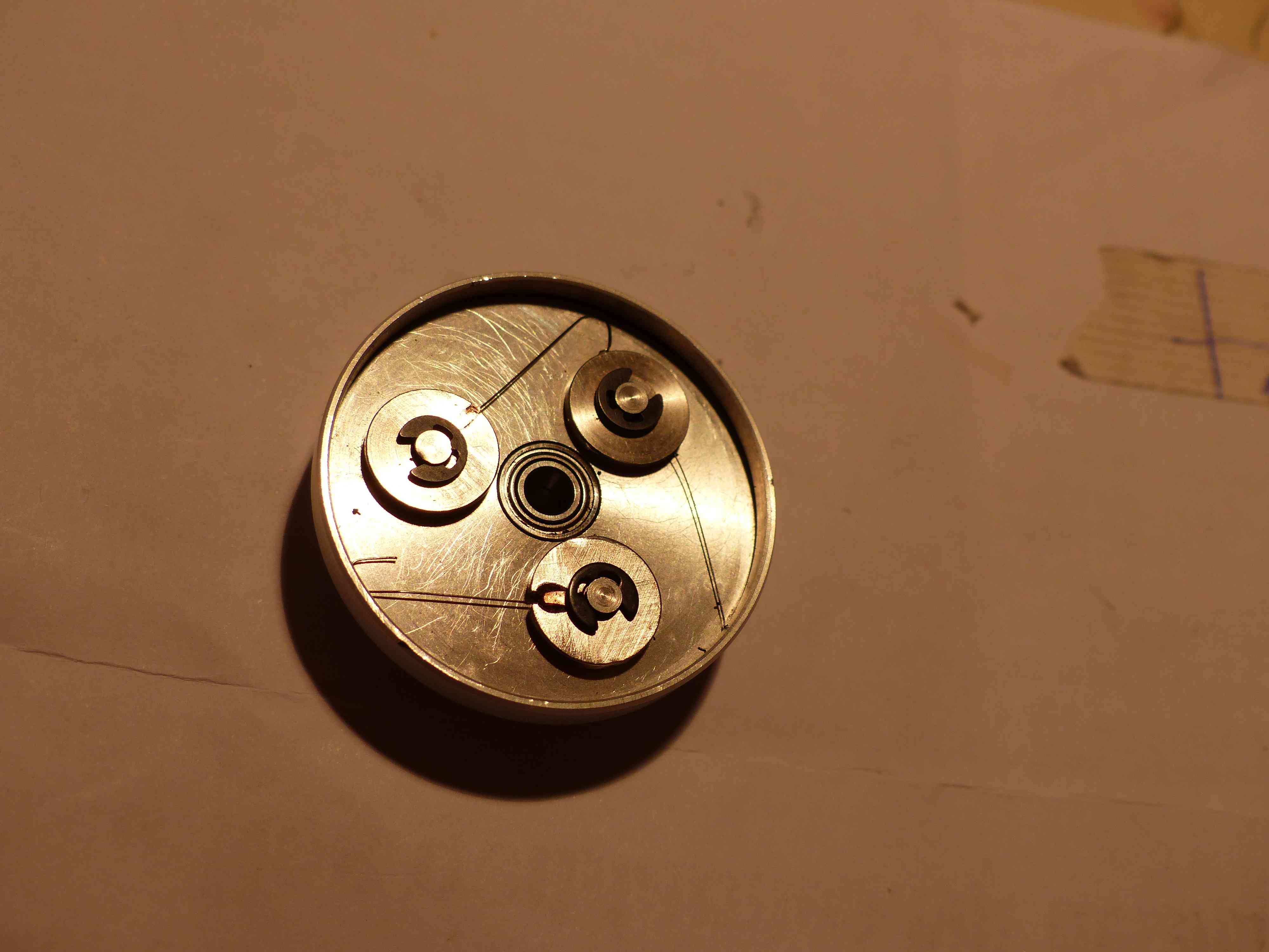

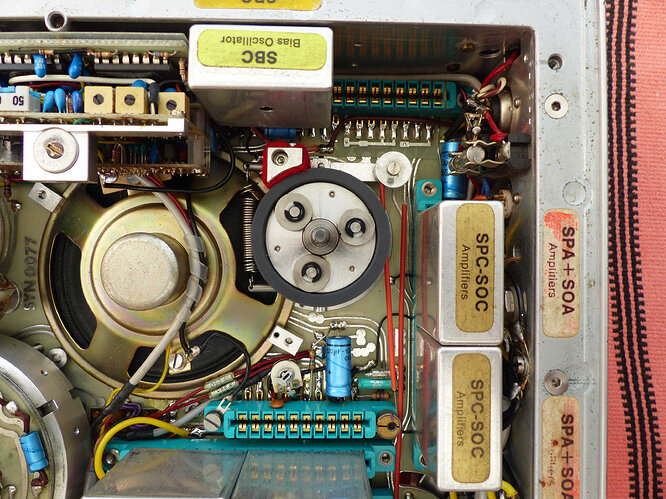

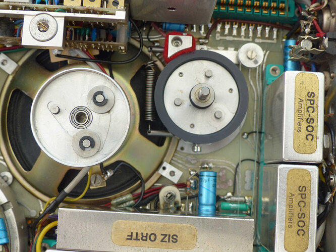

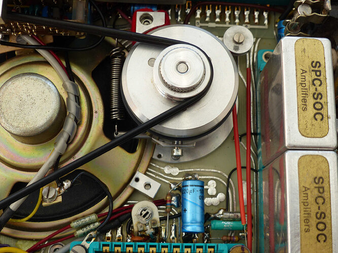

C’est donc fait comme sur les photos . un tambour et une poulie équipés de 3 ressorts solidaires d’une rondelle excentrée sont solidaires en rembobinage et libres en lecture . Le freinage en lecture est assuré par un patin appuyant sur le tambour du bas et reglé par le fameux tendeur.
Ces ressorts de diamètre 0,14 mm sont très fragiles . 4 sur 6 des miens étaient cassés . J’ en ai donc mis un bon en haut , un bon en bas bien que la longueur de ceux du tambour ne soit pas la même que ceux de la poulie.
Et surprise ça fonctionne ;(mais combien de temps?)
Conclusion : Du fil de nylon fait l 'affaire pour les tendeurs . Le frein de la débitrice se contente de 4 ressorts sur 6 .

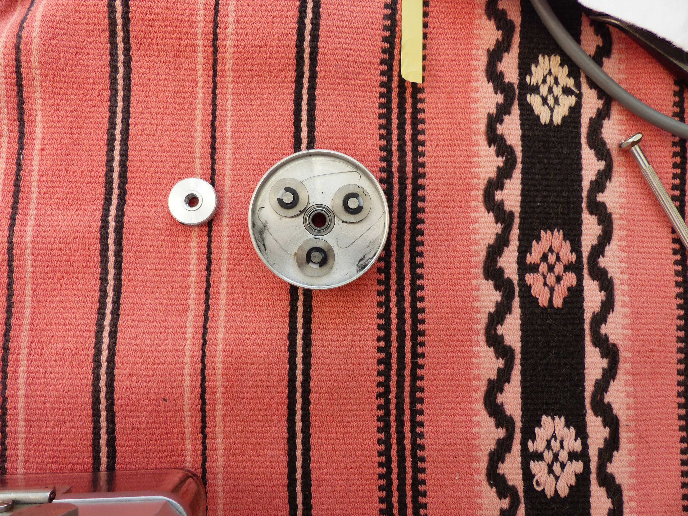

Suivant le sens de rotation ces rondelles excentrées appuient sur 2 petits « pneus » en néoprène logés dans une rainure sur le petit cylindre (tambour)que l 'on voit au milieu .
Ce petit tambour est une pièce d’usure. . On le trouve chez JPierre Simonet en Suisse .A la même adresse on trouve les ressorts au prix de 20 CHF .

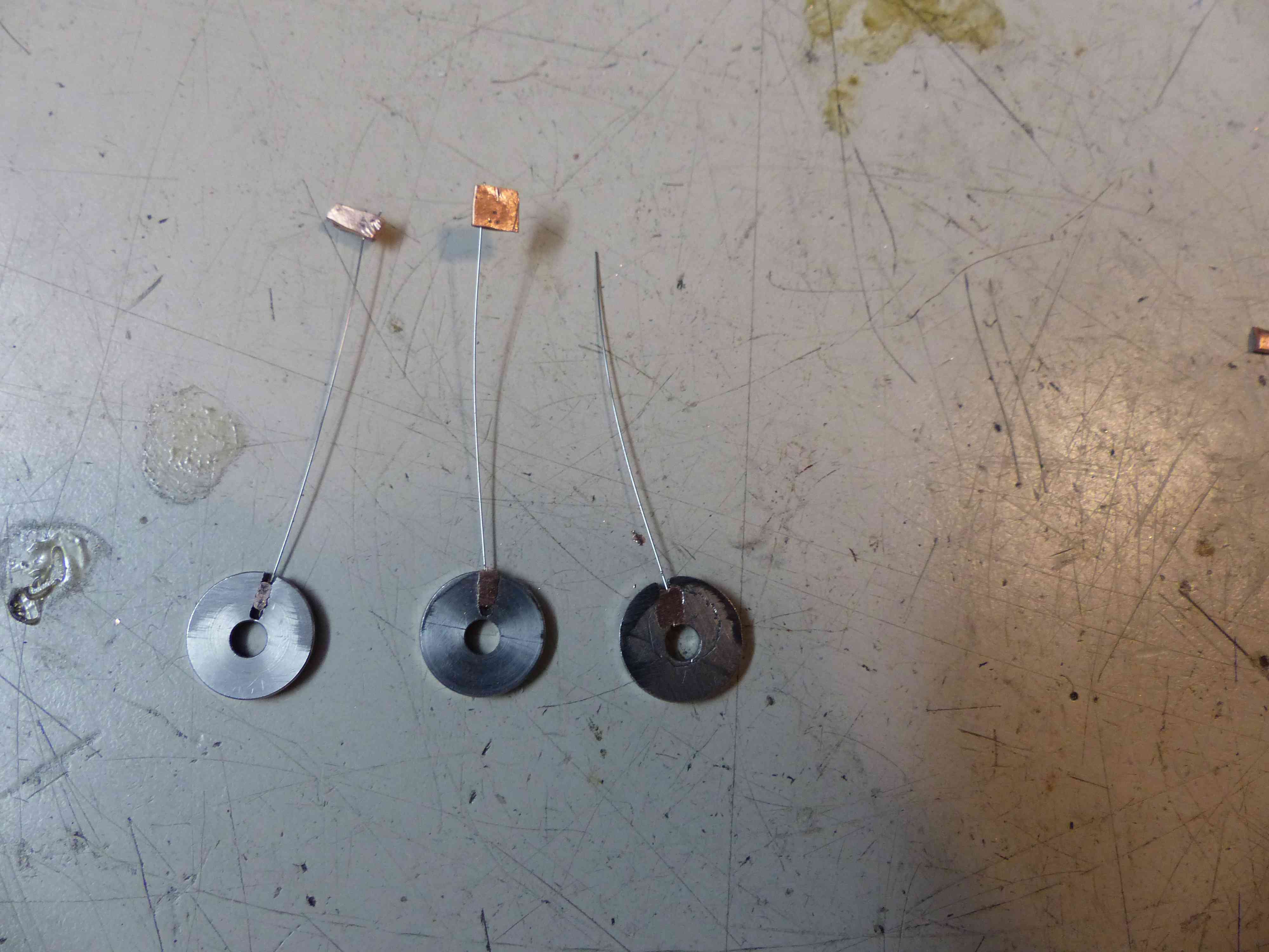

Bien moins cher que la pièce d’origine j 'ai bricolé celà.

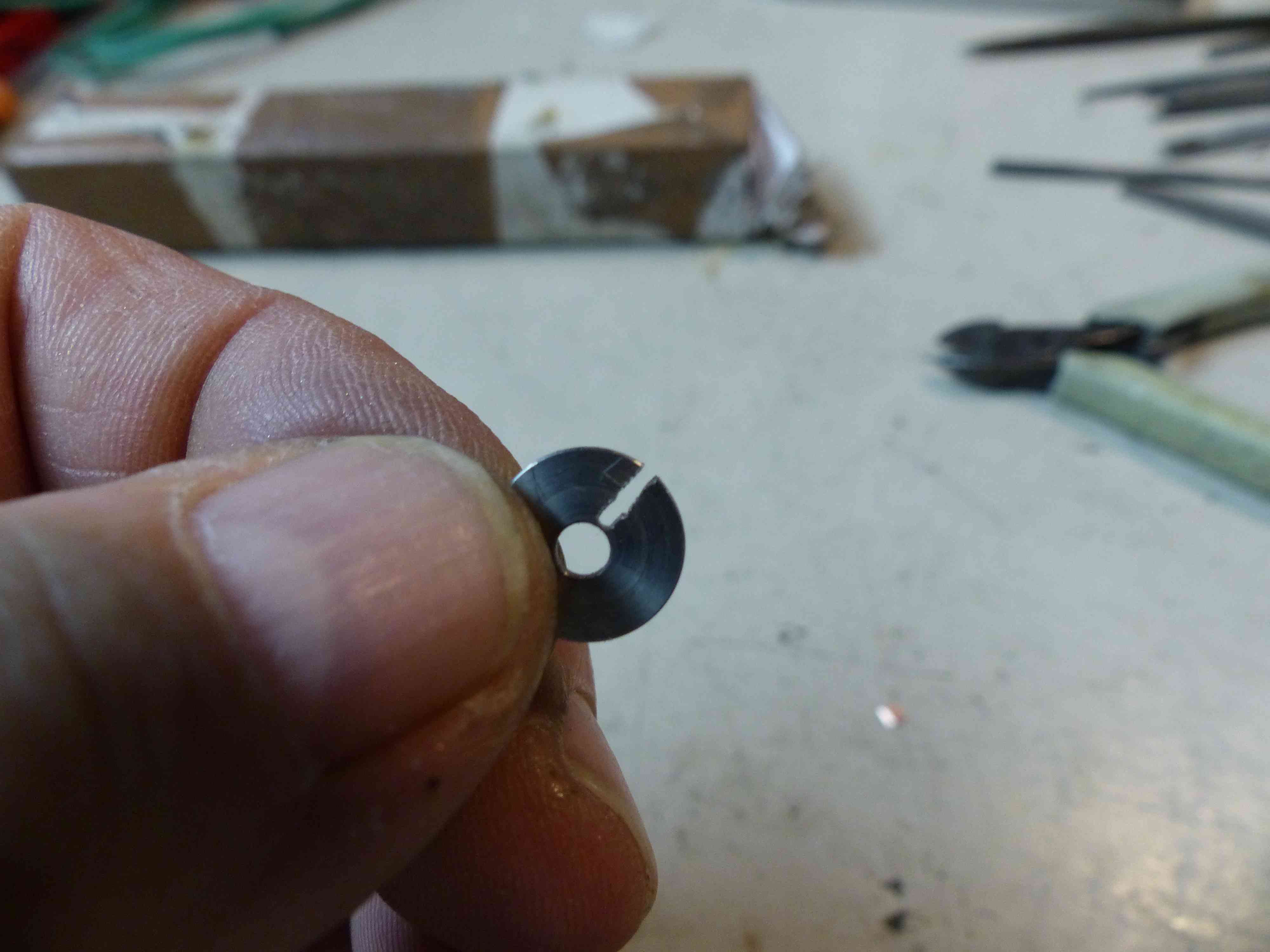

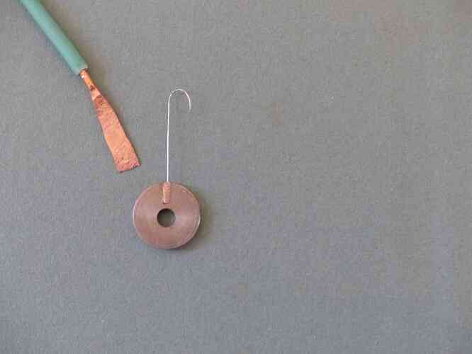

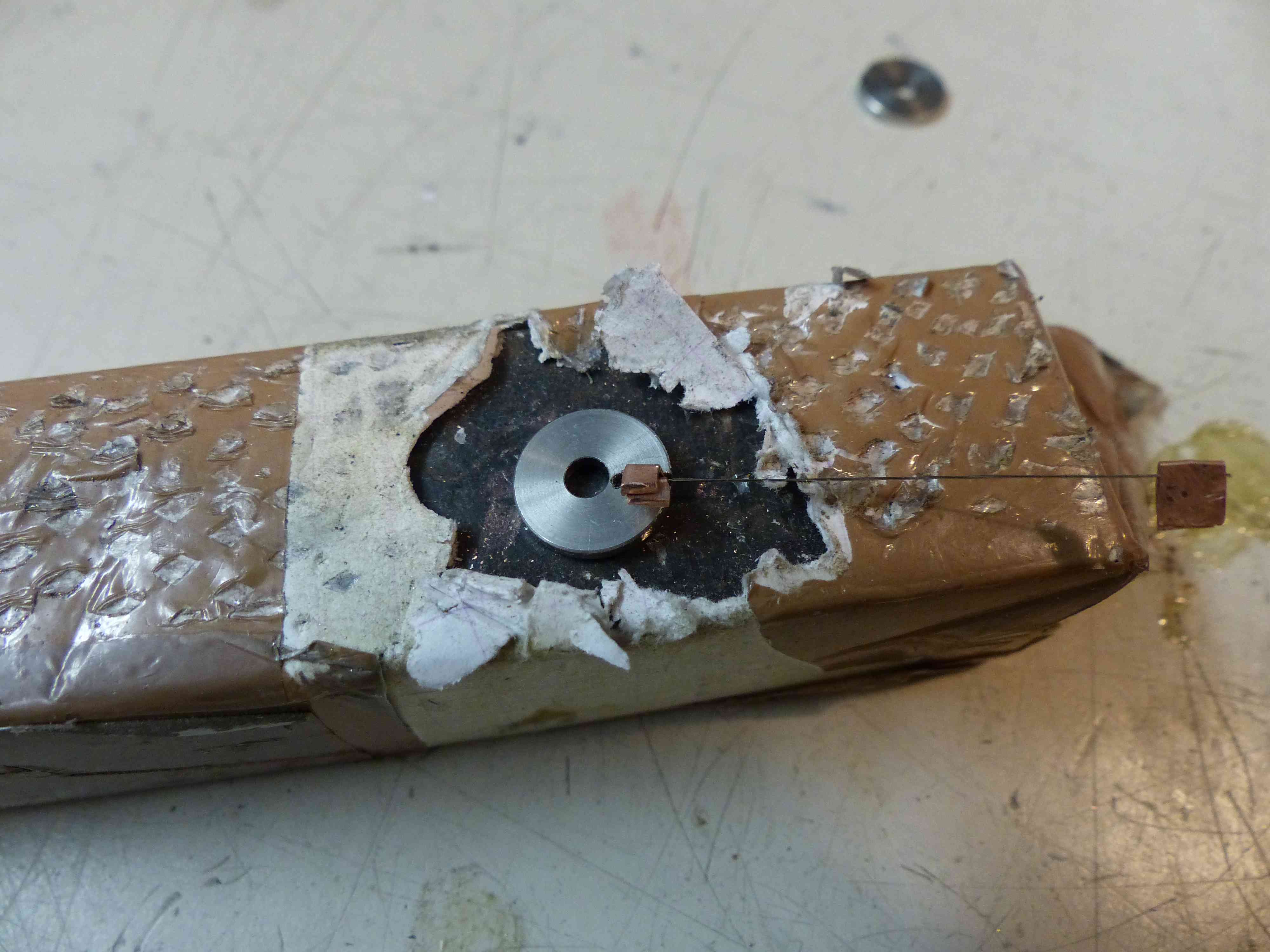

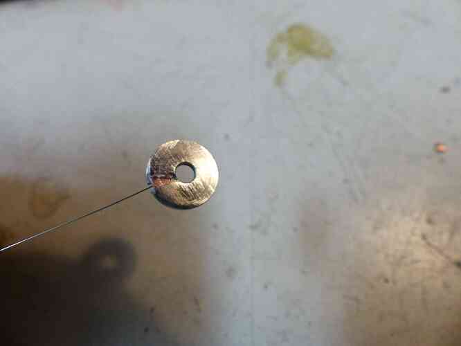

La rondelle est sciée car il est impossible de la percer et de retirer le ressort cassé. Une corde à piano est serrée dans un plat de cuivre ( fil éléctrique) .Le tout est maté . Le coût est ridicule. Quelques photos .
Super travail de restauration ! Et très minutieux en plus.
La corde de piano, il fallait y penser…
J’avais réussi à réutiliser les perçages d’origine en faisant dégager la colle époxy et le morceau de tige restant avec un tout petit foret.

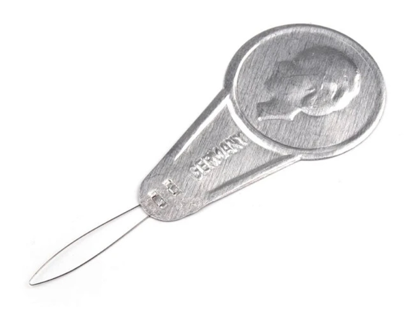

Pour les tiges-ressort, je les avais obtenues à partir d’un accessoire de couture: un enfile aiguille (voir photo ci-jointe). Mais la corde de piano, cela semble mieux.
Encore bravo.
Bravo , car nous sommes 2 à ne pas avoir réussi à vider le trou .Les rondelles sont très dures par ailleurs . C’est ce qui m 'a amené à scier . J 'aurais preféré utiliser les perçages d’origine.
La corde à piano est l’idée de Jean Pierre Baecher.
