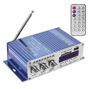

Bonjour à tous. Je voudrais savoir si c’est possible de regrouper les sorties hp d’ un ampli pour ne faire fonctionner qu’un seul haut parleur ? J’ai une caisse de tsf en très bon état qui n’a plus de chassis et je voudrais y mettre un ampli et un hp.
Merci.

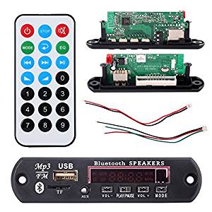

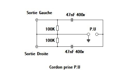

Merci. Je pense que je si je fais un branchement inverse d’un branchement classique pour PU, du module mp3 en stéréo pour aller sur l’entrée de l’ampli en mono, je dois pouvoir m’en sortir, me restera plus que de me servir que d’un canal hp non?ampli module%20mp3 cordon-pu
oui, bien sur, on peux attaquer une seule entrée en mono , et n’utiliser qu’une seule sortie de l’ampli , mais :
-je verrais mieux la sommation des 2 voies faite par des résistances au lieu de condos (remplacer les 2 condo de 47nf par 2 résistances de 4,7 à 10 k)
-Il faudra quand même, par précaution, mettre, sur la sortie HP de l’autre canal non utilisée , une résistance de charge d’environ 10 ohms (pour ne pas laisser cette sortie totalement “en l’air” , relié a rien)
-On ne bénéficiera pas de la possibilité d’une augmentation de la puissance (comme avec le montage en “bridge”) et on continuera d’alimenter l’autre canal, pour rien …
