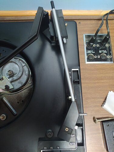

rien à ce sujet dans la notice… peut-être pas réglable, une ou deux photos du bras…?

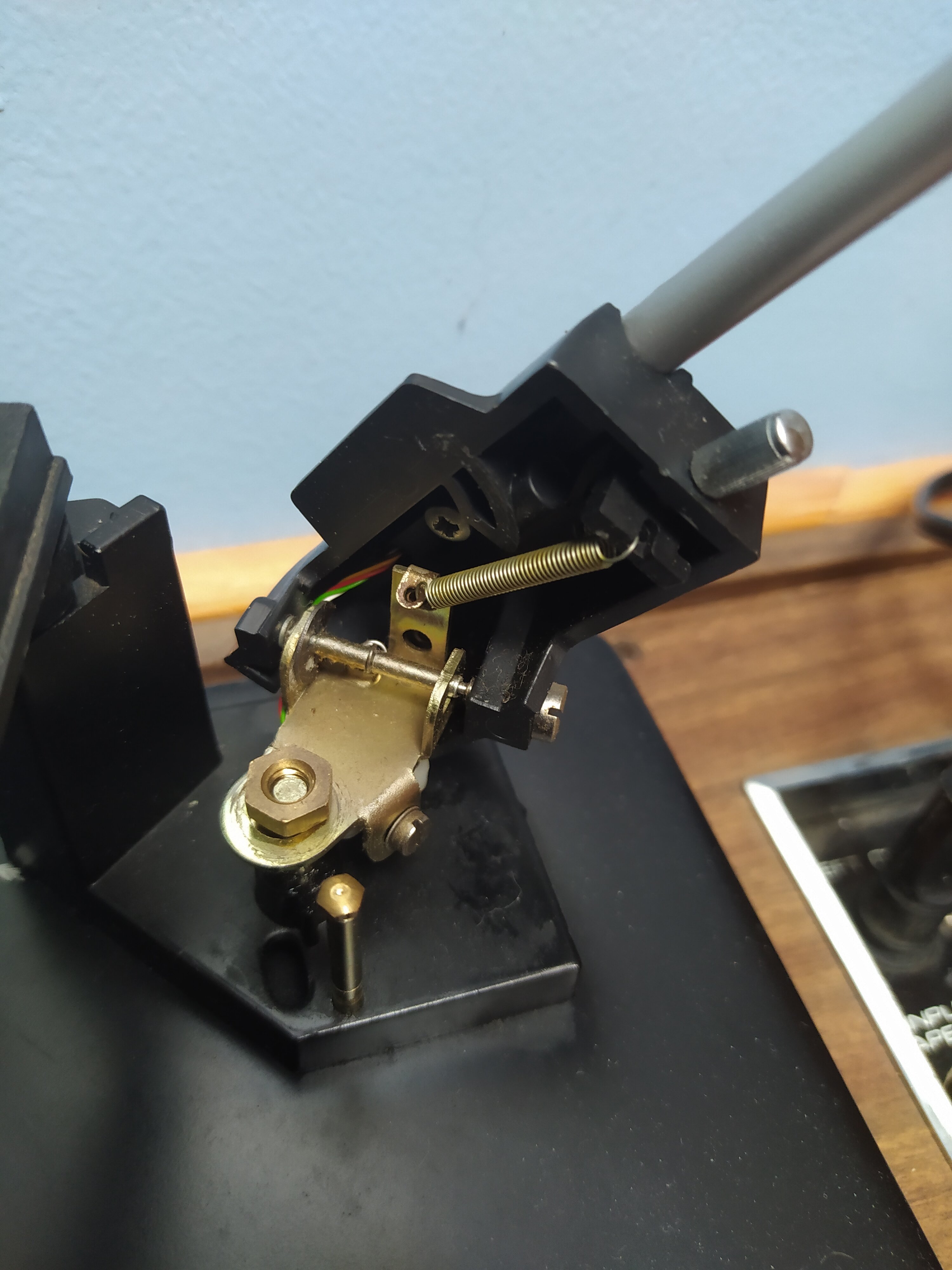

Voici les photos du bras

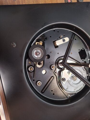

Voila je suppose que c’est le plateau qui frotte car quand je l’enlève le bruit de frottement cesse, de plus je pense que c’est la roulette d’entrainement qui fait appuyer le plateau contre le carter
c’est bien ce que je disais …c’est du bas de gamme assez « rudimentaire » , et pas grand chose n’est réglable…
Le seul réglage possible par l’usager est la petite molette qui bande plus ou moins un ressort, sous la « coquille » plastique a l’autre bout du bras coté pivot (ceci constitue un réglage, assez sommaire, de la force d’appui …)
pour le frottement, ou bien le plateau est carrément voilé (pas grand chose a faire, a part peut être le retoucher à la lime, ou mieux au tour …mais j’ignore si vous avez la chance de disposer d’un tour ?) ou l’axe sur lequel il tourne est faussé ou décentré (pas grand chose a faire a part le changer )
La « roulette » s’appelle plus exactement un galet , et il faudrai voir si il n’est ni craquelé ni ovalisé , si il est en mauvais état il peut se changer ( encore faut il en retrouver un …) ou se refaire (au tour, ou à l’imprimante 3D en sachant qu’il doit être bien rond et bien centré ! ) et en utilisant un joint de plomberie comme bandage (le diamètre exact de ce joint ne sera pas très critique car c’est une roue intermédiaire , ce qui doit être très précis, c’est la poulie à gradins sur l’arbre du moteur)
