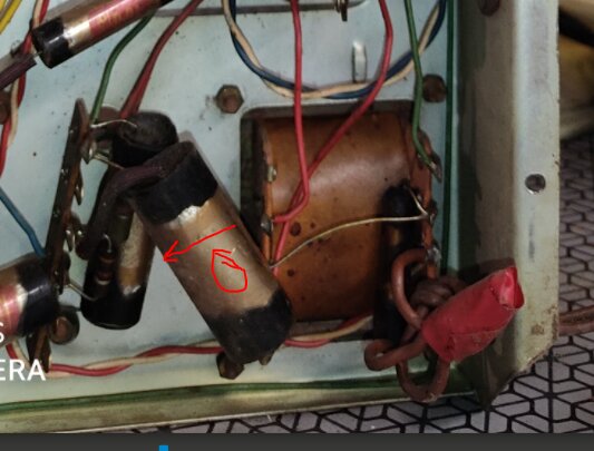

Bonjour, pas de schéma précis donc savoir la valeur des condos impossible de plus trop trafiquer par les prédécesseurs Condos volant et par rapport au schéma le plus représentatif teral cyclone ce dernier possède plus de composant.
Voici un condensateur qui se promener dans le poste, sans schéma comment savoir où il va?

bien moi je sais ! c’est un des decouplage de la HT c’est un de ces deux la
a l’origine un double tubulaire fixé sur la chassis
Il y a une résistance en parallèle au condensateur mais la résistance est noir comme le condensateur
la resistance filtrage de 1K 1W
est sans doute celle qui est sur le chassis
La ok, par contre le condensateur est effacé mais je pense aussi à un 2x50
Oui exactement pour la résistance de filtrage
un 2x47µF 350V devrait faire l’affaire
mais il faut verifier votre transfo d’alim avant d’aller plus loin
oter la valve EZ81 ce qui a pour effet de supprimer la HT dans le poste
Branchez le en 220V avec une lampe filament de 60W en serie ou un variac si sous avez
controlez le fil secteur qui me semble malade

commencez par remettre d’aplomb ce fil secteur , faut pas rigoler avec le 220V
refaites moi un photo du transfo d’alim en ecartant cette capa qui me bouche la vue
c’est bien un condensateur entre chassis et secteur , vous le virez simplement il ne sert plus a rien sur de poste a cadre
un risque d’electrocution supprimé
c’est celui ci avec la flèche
