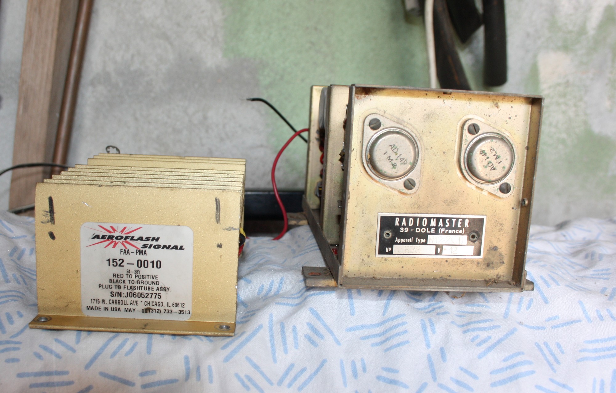

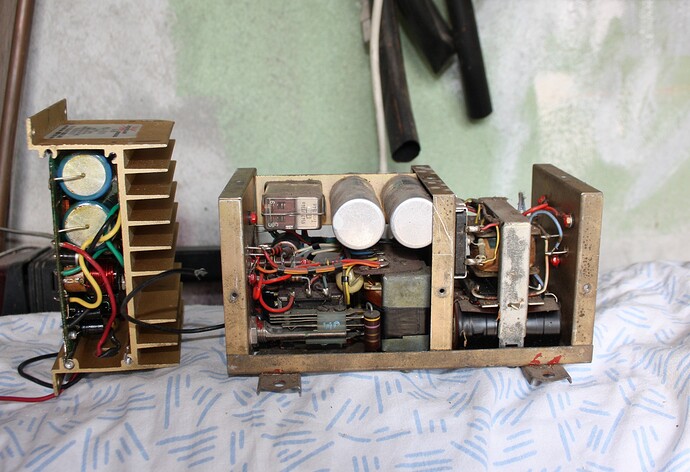

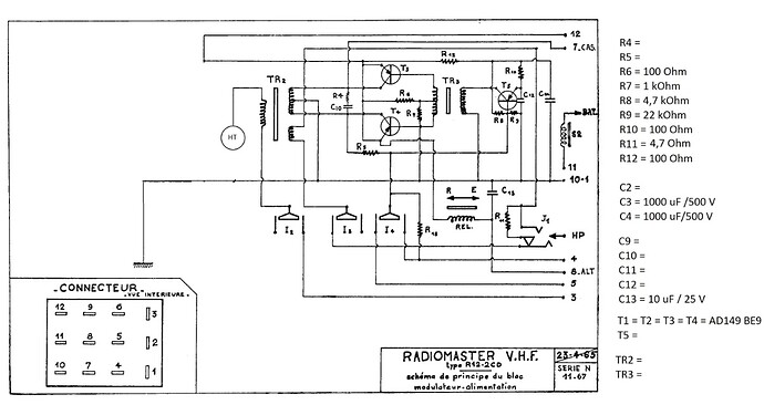

bonjour,
je mets ce truc dans cette discussion parce qu’il s’agit d’appareillage d’avion.
un strobe et un ???
probablement une alim pour passer de 12V à autre chose.
C’est pour jeter ou proposer sur « troc » mais avant vous pouvez me dire ce dont il s’agit?

aero flash
je crois que c’est l’alimentation des lampes flash qui signalent les avions de nuit

l’autre
pas jeune avec des AD149
ampli BF ?

Pour le premier , je pense comme @Radiolo
De plus c’est alimenté en 24/28 volts donc compatible avec le circuit de bord
Pour l’autre ; difficile de savoir
Une photo de la connectique pourrai peut-être aider

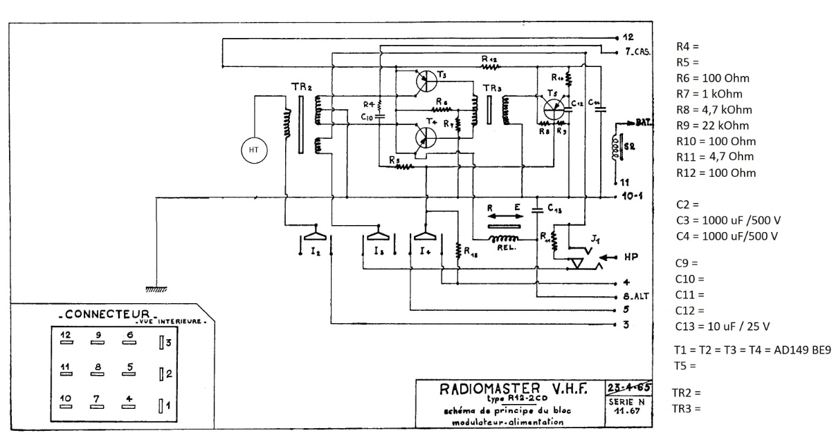

pas ça ?
ou ça qui a l’air plus complet, à gauche alim HT, à droite ampli BF pour moduler l’émetteur :
ici :

pour le premier appareil j’avais signalé qu’il s’agissait d’un « strobe » de cessna il me semble.
il est en panne

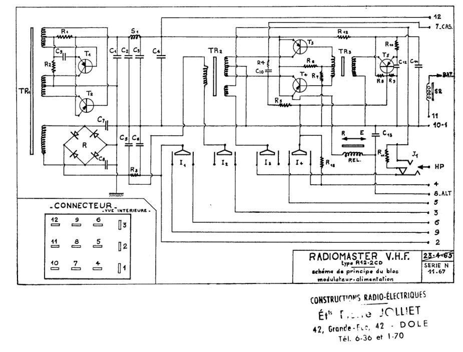

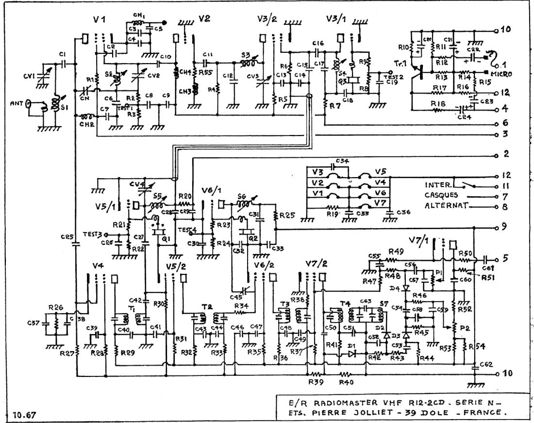

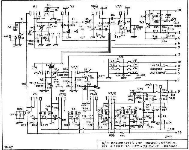

Pour l’autre, c’est bien le radiomaster VHF dont F6FLC a fourni le schéma.D’après le mécano de l’aéroclub,il serait fonctionnel (mais bien sûr, obsolète)
Je les propose en don sur « troc » avant la déchetterie

comme l’affaire est terminée j’ai tout regroupé dans le meme sujet
Et l’émetteur-récepteur :
Michel…
