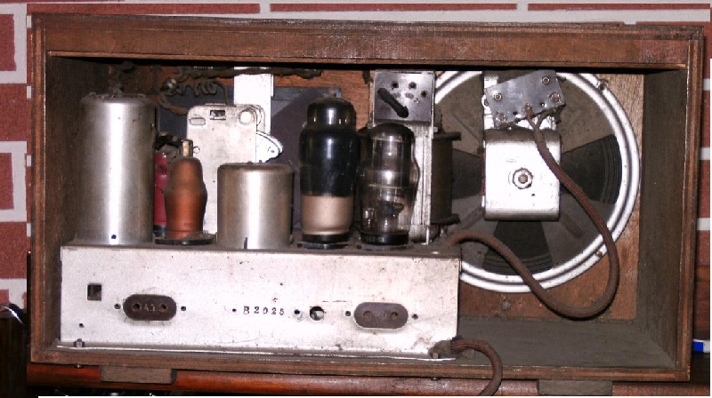

Bonjour à tous!
Trouvé ce matin “aux puces”, en Alsace.
J’ai créé la fiche.
Quelqu’un connais? ou aurait le schéma?

Attendez que je mette mes lunettes
Et en fonction téléphone, il marche mieux ?

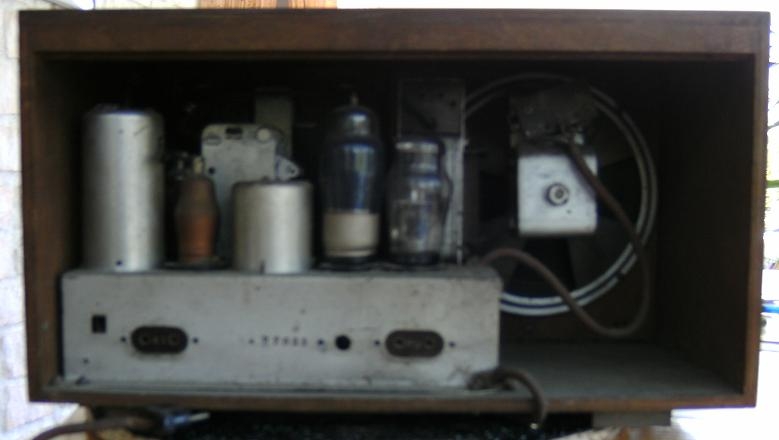

bonsoir!
A ce point!!!..
Je n’aurai pas du les faire au moment de l’apéritif…
Désolé, je vais les refaire avec un pied (pour l’APN).
Et comme téléphone, j’ai pas essayé non plus…
Frédéric
Plutot les refaire avec les deux mains qu’avec un pied.
Soyons sérieux …
les photos refaites.
Avec la fonction macro c’est mieux, non?!
Bon dimanche,
Frédéric

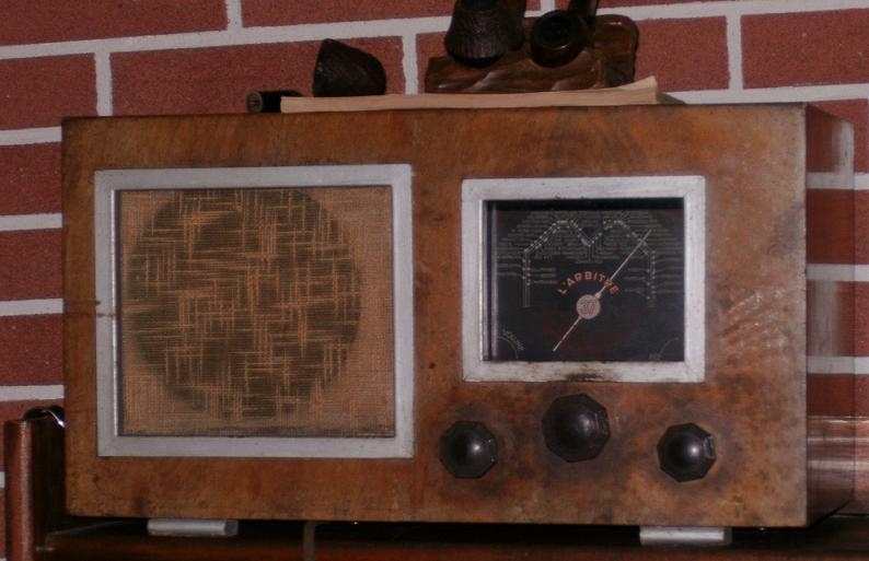

Bien meilleures les photos !
Pour le poste, est-ce un tous-courants ?
Quels sont les tubes ?
bonjour Pierrot du 82!
Non à transfo (110, 130, 150, 230v), visible derrière la 1883.
Les tubes: ECH3/ TEF5/ EBL1 (sans son téton…)/ 1883.
Déjà vu?
Frédéric
La TEF5 est une EF5 fabriquée par TUNGSRAM…
La EK2 d’origine a été remplacée par une ECH3, il a l’air identique aux Arbitre 38 et 39.
S’il s’appelle Arbitre 37, pourquoi le dater de 1939 ?
Bonjour!
Pourquoi 1939? Par déduction de la date de fabrique des tubes.
L’ECH3 apparait à partir de 1939, sauf erreur de ma part.
les autres arbitres, présents dans le GL, datent de 1938-1939.
En effet on pourrai le dater d’avant. Non?
Si à l’origine, il comporte EK2(1936), EF5(1936), EBL1(1937), 1883(1938), cela peut donner 1938. 1937, si à l’origine AZ1 (mais 5v et 1,1A…).
Je n’ai pas encore eu le temps de regarder sous le chassie, pour voir si bidouille ancienne…
Frédéric
