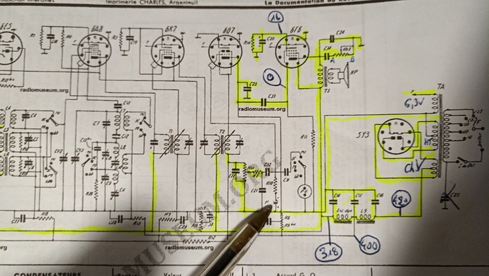

Je suis en train de dépanner un Radio LL 3765 et je suis face à un élément jamais vu auparavant. Une pile de polarisation 1.2v pour la g1 de la pré amplificatrice.
Avez vous déjà rencontré ce type de montage ? Comment s’en substituer ?

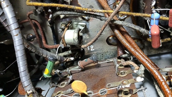

Elle est en bon état apparent. Je l’ai laissée comme telle, juste passé un peu de papier de verre pour nettoyer les contacts.
