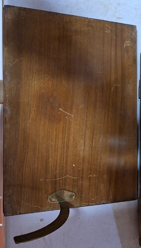

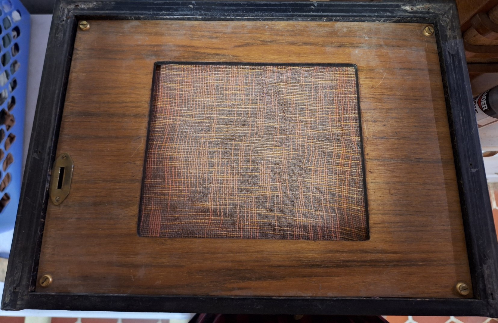

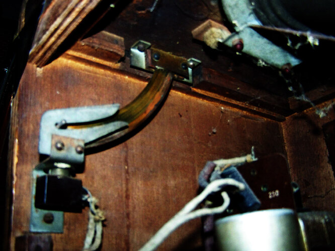

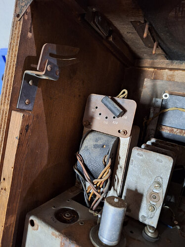

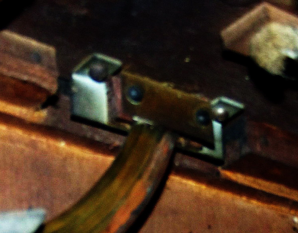

@claude_du_27 : voici quelques photos de l’endroit du mécanisme du couvercle ⇾
Il manque les baguettes sur le dessus du poste autour du couvercle : est-ce du demi-rond ?

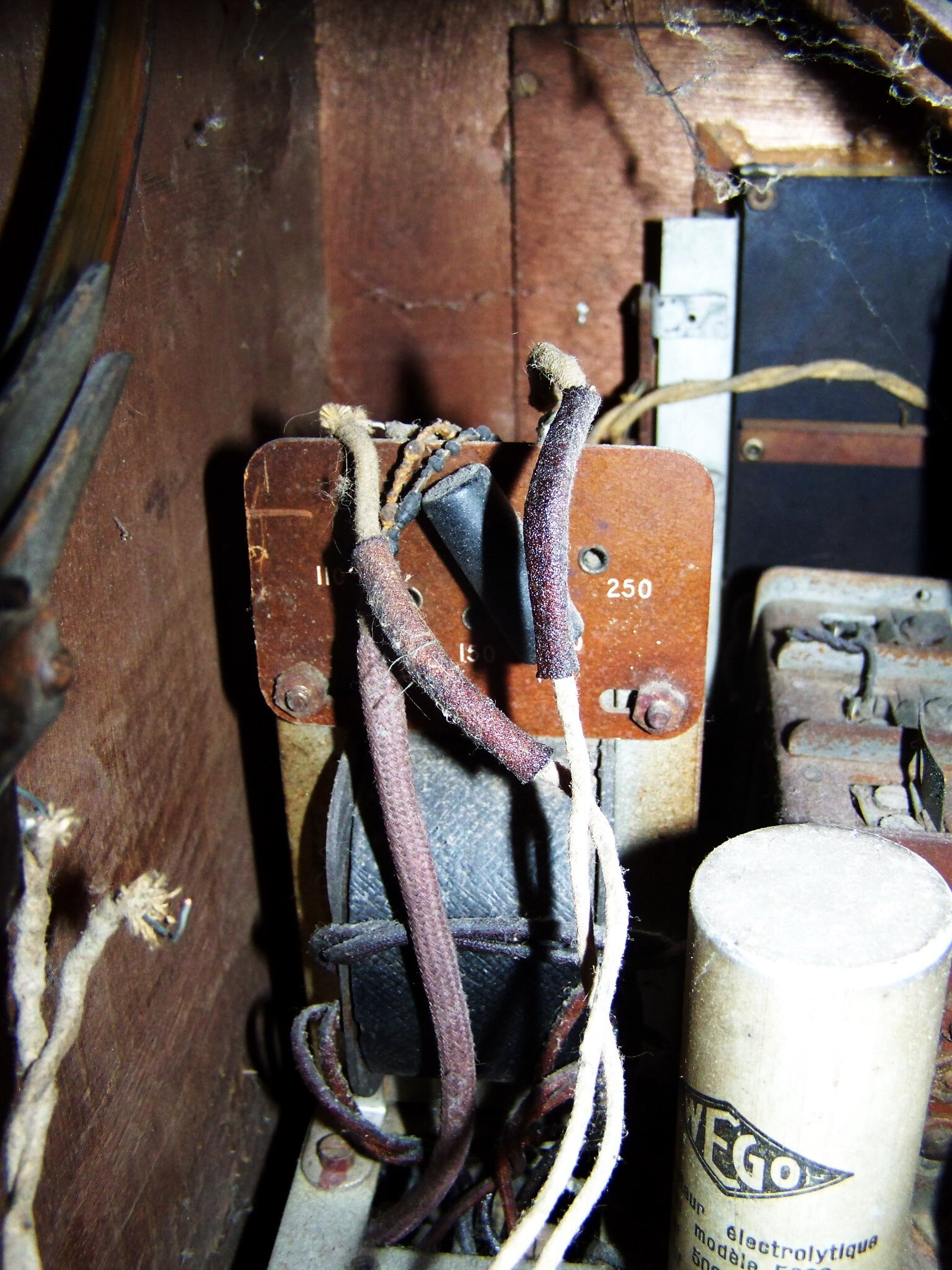

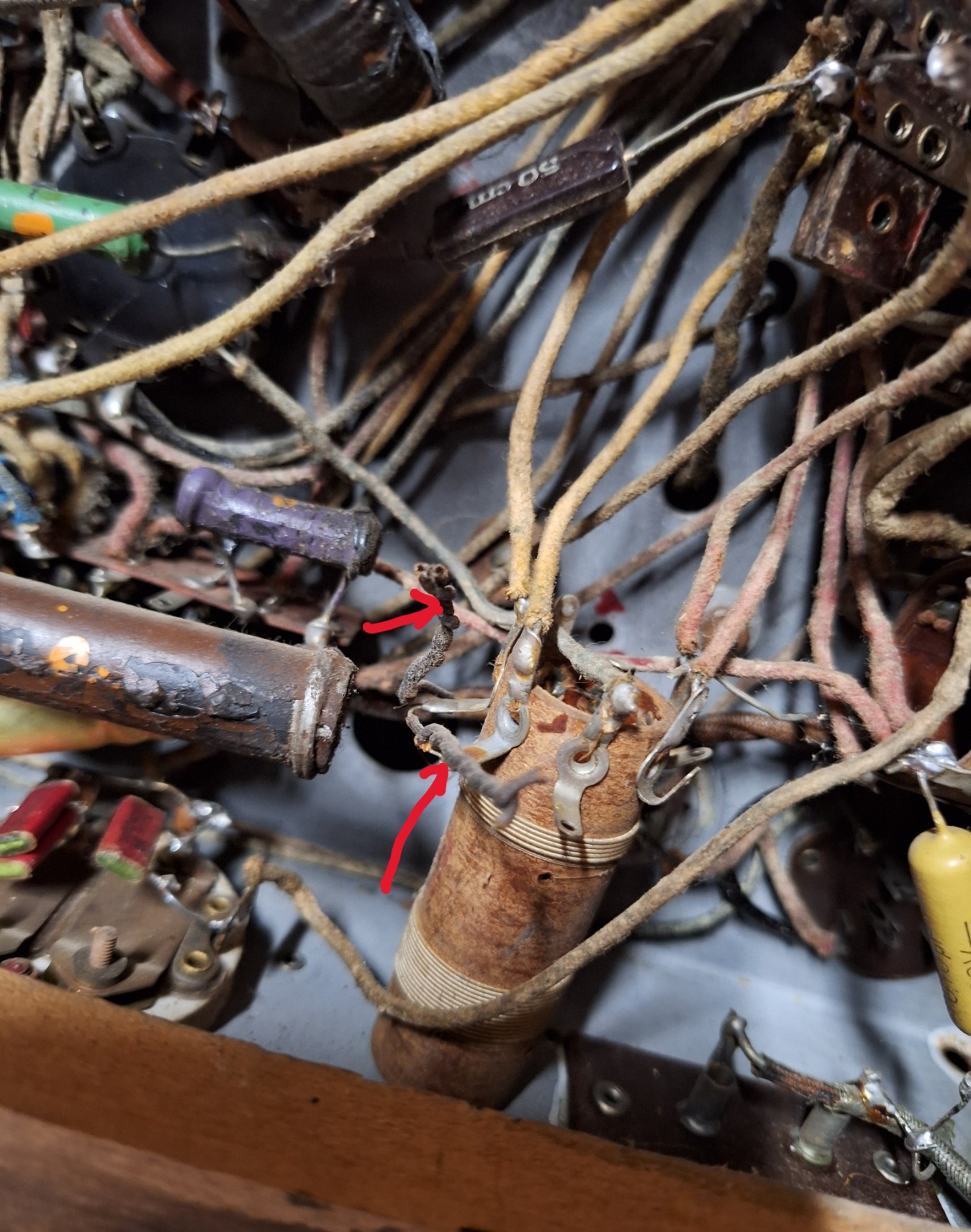

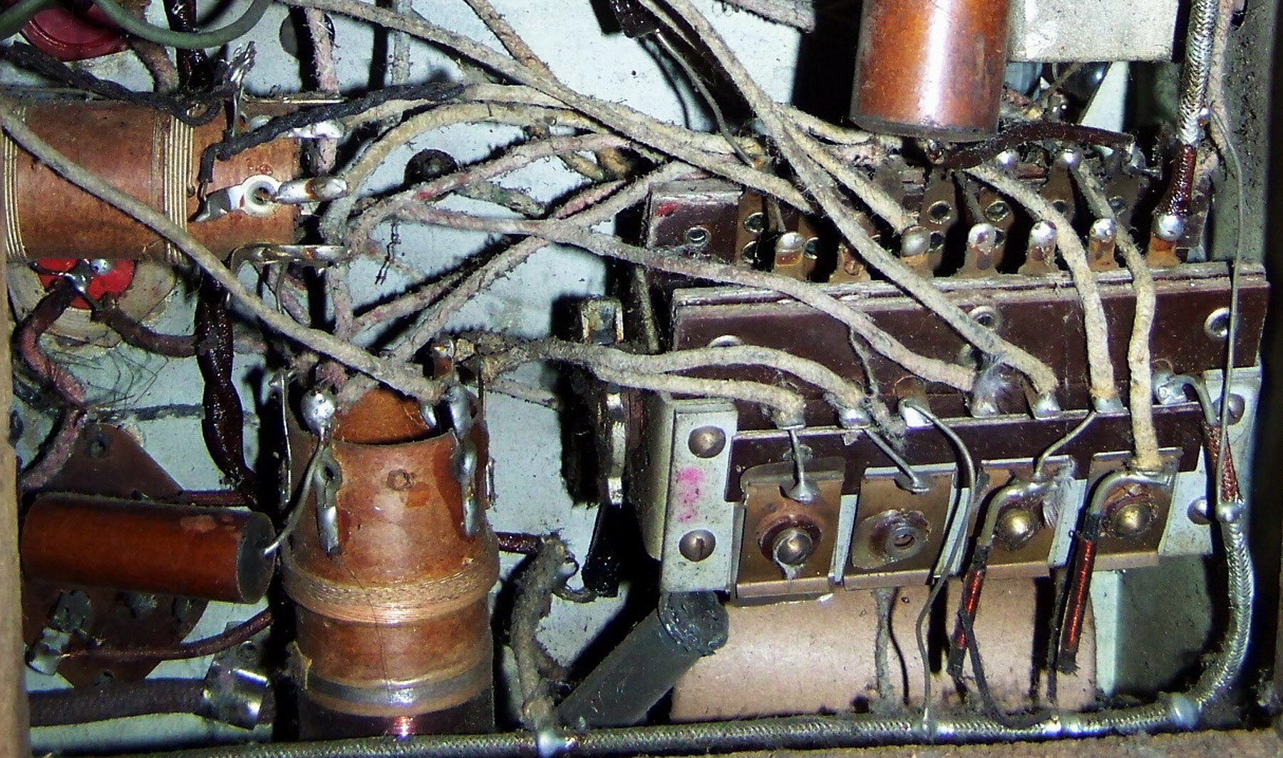

Autre chose : 2 fils sont coupés sur cette bobine sous le châssis : où vont-ils ?
bonsoir Gilles

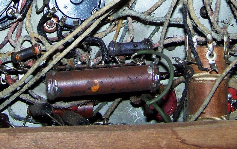

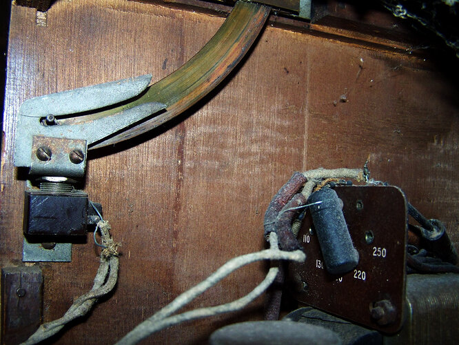

déjà ça se situe dans ce coin là ,( d’ après les photos que j’ai en stock dans mon pc ! )
tu arrives à repérer tes fils sur cette photo ?
pour le mécanisme , je n’ ai pas de photos en archives donc il faut que je ressorte le poste et que j’ en fasse
Oui, c’est bien sur cette bobine-là que les 2 fils sont coupés.
Je vais imprimer ces 2 photos et comparer.
chez moi aussi ces fils isolés et torsadés noirs sont coupés et ne vont nulle part
donc je pense que c’est un condensateur de très faible valeur dit " queue de cochon " !
la queue de ton cochon à toi semble avoir été quelque peu … malmenée :rofl:
il semble qu’elle ait un peu " cuit " et " crâmé " au contact de la grosse résistance à point jaune d’à côté qui je crois a bien chauffé . :thinking: :slightly_frowning_face:, contrairement à la mienne qui semble en bon état
Oui, ça m’a l’air d’être ça, ces 2 fils sont placés au même endroit sur la bobine.
Merci.

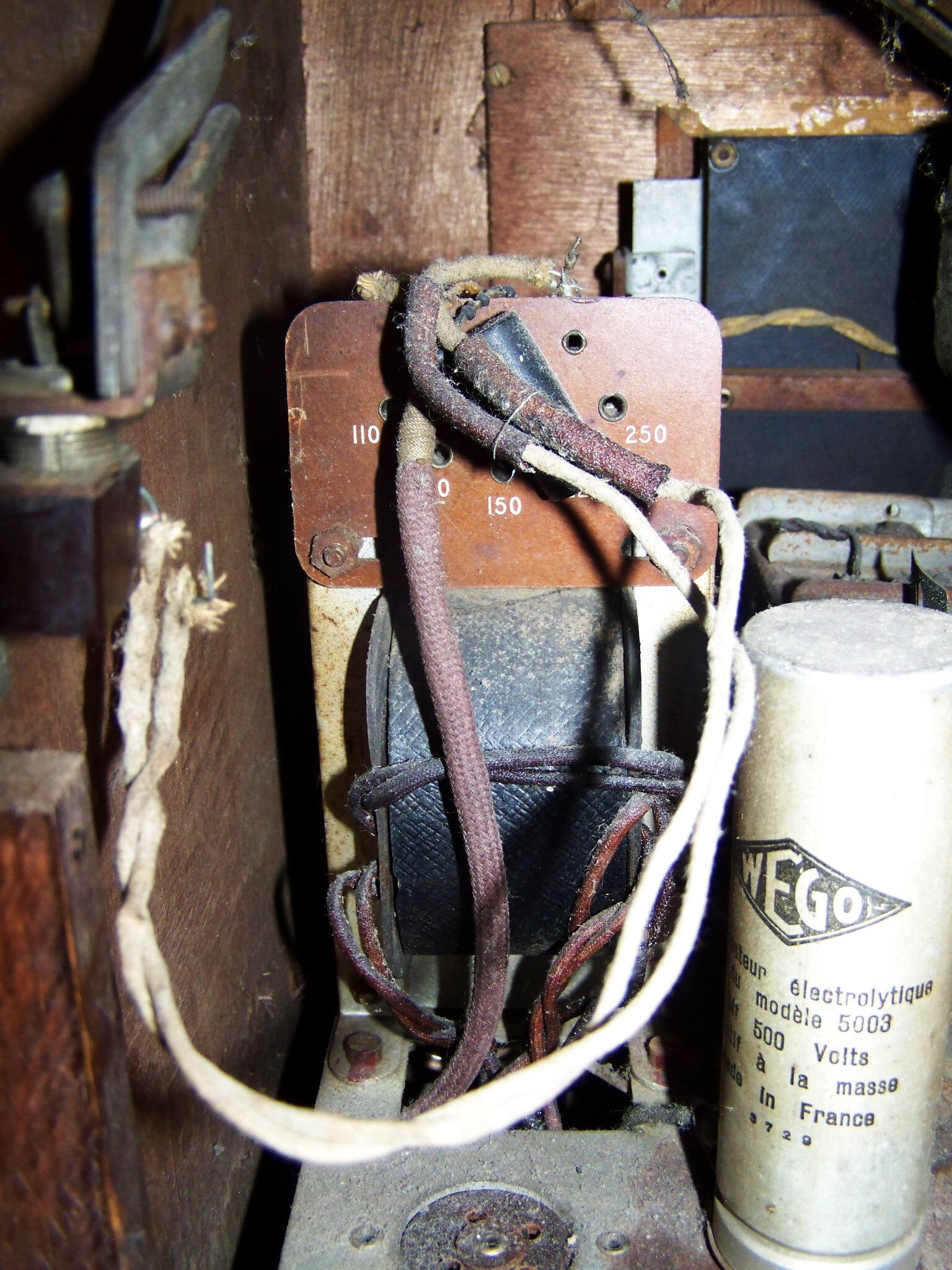

Il va me falloir aussi comment est branché le cordon secteur qui est absent.

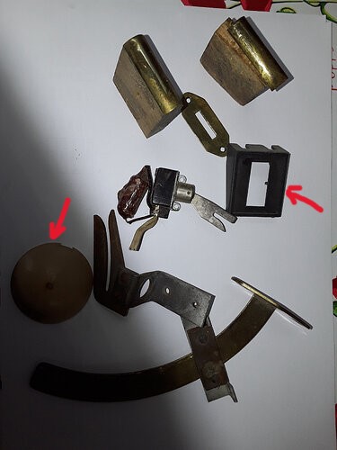

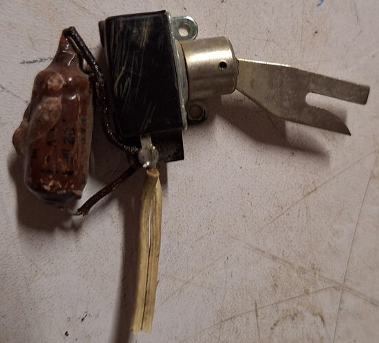

@bourgeois : dans le petit colis « boîte à chaussures », je n’ai pas ces 2 pièces-là, elles servaient à quoi ?
Bonsoir
Oui je pense que le gars qui l’a bricolé a remis ces pièces dans la boite mais çà ne fait pas partie du montage ! Sinon je peux les renvoyer ,c’est pour çà que j’aurai voulu davantage de renseignements de Claude !
Pour l’entrée secteur elle se situe en haut du transfo derrière le repartiteur ,j’ai laissé deux bouts de fil un marron et un bleu

Je n’avais pas vu au départ planqués derrière le répartiteur du T.A., maintenant que le châssis est sorti de la boîte, on voit bien le départ des 2 fils.

oui , c’ est du demi rond
Merci Claude.

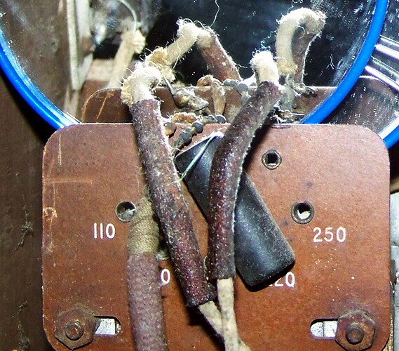

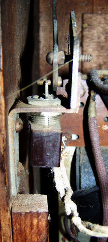

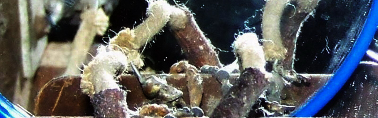

J’aurais besoin aussi de savoir où sont branchés les 2 fils qui sortent de l’inter.
hello
ils vont vers le haut du TA soudés sur les deux contacts ( oeillets ) tout en haut de la plaquette , de chaque côté des deux fils , le jaune et le gris, tout boursouflés .
ce sont les deux fils avec manchon
c’est bon ou il faut que je le sorte de sa caisse ?
gros plan vu dans le miroir . A gauche c’est vers le flanc du poste , à droite vers l’ intérieur
Le problème est que je ne vois pas sur quelles cosses où c’est branché derrière ?
Bonsoir
Un fil secteur va directement sur une borne fil bleu ( par exemple ) l’autre fil secteur sur l’inter sortie inter vers fil marron !
