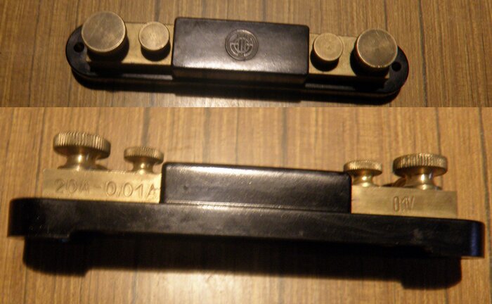

Voilà un autre modèle de shunt utilisé en mesure industrielle
fabrication A.O.I.P.

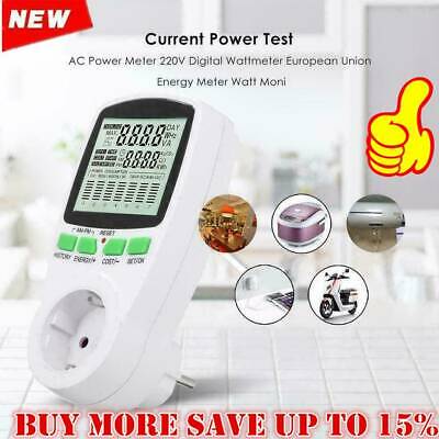

Pour la mesure de conso totale d’un appareil il y a une solution très simple, à voir si elle est valable :j’ai une prise qui fait multimètre (mais elle ne fait pas le café).
Cette prise étonnante me dit par exemple que mon netbook consomme entre 10 et 15 watts selon ce à quoi il travaille, et que le cos Phi est de (oups) 0,44 etc
A la base j’avais acheté ça en guise de fréquencemètre pour générateur, quand il faut contrôler la régulation vitesse du moteur thermique, mais je n’ai pas encore trouvé le temps de le faire.
Je ne sais pas si les mesures sont fiables, mais ça ne coûte pas très cher :
Si qui que ce soit est en mesure de me dire le pourquoi du comment que ça marche de cette prise, je suis tout ouïe.
J’imagine qu’il doit y avoir l’équivalent d’une pince ampèremétrique et d’un voltmètre, avec une puce programmée.
a propos de ces prises de courant avec afficheur digital : je dirais que ce sont plutôt des « wattmètre économètres »
(elles n’ont pas les fonctions habituelles d’un multimètre , et servent surtout a mesurer l’énergie consommé et a inciter a faire des économie d’énergie …)
Quand au mauvais facteur de puissance des P.C et de nombreux matériels informatiques, rien d’étonnant de trouver des valeurs inférieures à 0,5 , c’est très fréquent, et c’est « normal » !
(Dans les P.C de bureau en boitier tour , on trouve parfois une correction du facteur de puissance passive, basé sur des self et des condensateurs, et encore assez rarement …Sur d’autres matériels, P.C portables, tablettes, imprimantes, scanner, routeurs, rien n’est prévu parce il n’y a pas la place de loger les composants nécessaire pour la correction du facteur de puissance ou parce ça couterais trop cher …)

J’ en avais acheté une il y a pas mal d’ années , elle est neuve , jamais utilisée ! comme divers autres " gadgets " que j’ ai achetés , " comme ça " en passant devant une gondole de supermarché :thinking:
C’est pas inutile comme prise, encore que je n’ai pas testé ce pour quoi je l’ai achetée : le fréquencemètre.
A la base j’avais acheté ça exclusivement pour vérifier que le générateur que je démarre si ceux qui ne nous doivent pas que la lumière ne nous la fournissent même plus est bien au bon régime moteur, car quoi qu’on en dise parfois ce réglage est à revoir.
Entre temps je l’ai testée à 2 ou 3 occasions pour savoir une chose ou deux, au moins l’ordre de grandeur.
La puissance au démarrage du compresseur du frigidaire, par exemple, est de 850 watts, et la chignole consomme à vide 100 watts. Pour qu’elle consomme la puissance indiquée sur la plaque signalétique il faut déjà énormément la faire forcer. Bien plus que je ne l’aurais imaginé.
Bref ce genre de choses qu’il est tout à fait inutile de savoir sauf si, comme ça arrive parfois ici, il faut se démerder à faire tourner l’essentiel des appareils de la maison sur groupe électrogène parce que dédé F cherche depuis 2 jours pourquoi tout saute quand ils réarment.
Dites moi si je me trompe, mais puisque la prise calcule le cosinus phi la puissance qu’elle indique pour un appareil doit quand même être très proche de la vérité.
Quand on veut savoir ce que consomme un poste à lampes, surtout un poste à redressement mono-alternance, c’est toujours difficile de faire le calcul car si les filaments sont aisément modélisables pour la HT c’est un courant pulsé.
Non ?
