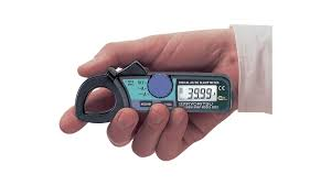

D’où mon rêve : Posséder une mini pince ampèremétrique capable de se loger sous nos châssis pour aller mesurer les courants anodiques ou le débit de l’alimentation HT.
Après des heures passées sur la toile, je suis bredouille ! La plupart des pinces ampèremétriques mesurent des centaines d’ampères mais restent énormes !
Ou alors on trouve ce genre de pince mais à prix d’or :
Kyoritsu2033 …. hors budget pour mon cas !
C’est grave docteur ? Suis-je le seul ?

Les pinces ampèremétrique sensibles cela existe, certaines sont capables de mesurer du continu et de l’alternatif à haute fréquence.
Les pinces ampèremétriques pour électricien, sont concues pour mesurer des courants important (calibres 20 A et 200A) et uniquement du 50 Hz, elles ne sont pas adaptées pour la radio.
Il existes des pinces ampèremétrique à effet hall, permettant de mesurer le continu et l’alternatif
Avec des sensibilité permettant de mesurer des courant de 1 mA, c’est très pratique car cela ne modifie pas le circuit et n’oblige pas de se mettre en série.
Un seul inconvénient le prix de 200 euros à plusieurs milliers d’euros.

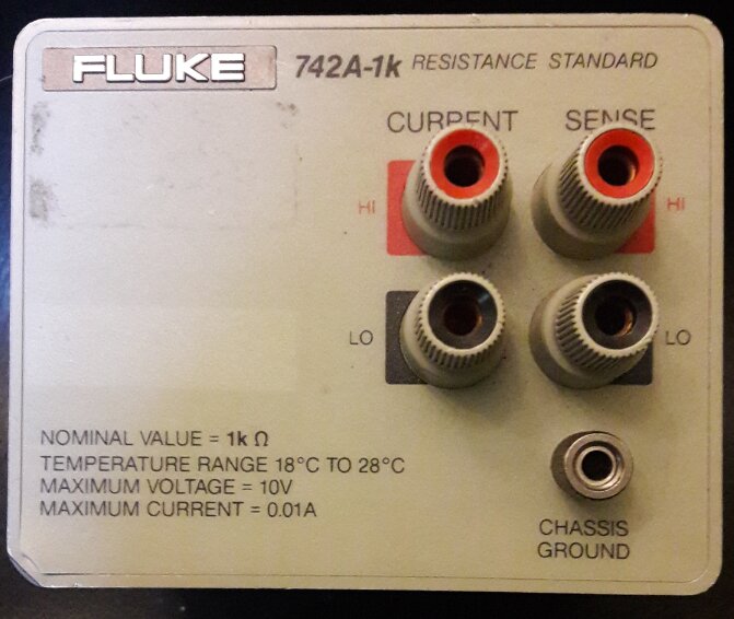

Pour la calibration des appareils, on utilise des shunts (résistances) de précision.
Un exemple avec une résistance de 1000 Ohms :
Plus difficile à égarer qu’une simple résistance (dimensions environ 10cm x 8cm x10cm),
mais hors de prix et franchement aucune utilité pour nos postes :wink:
