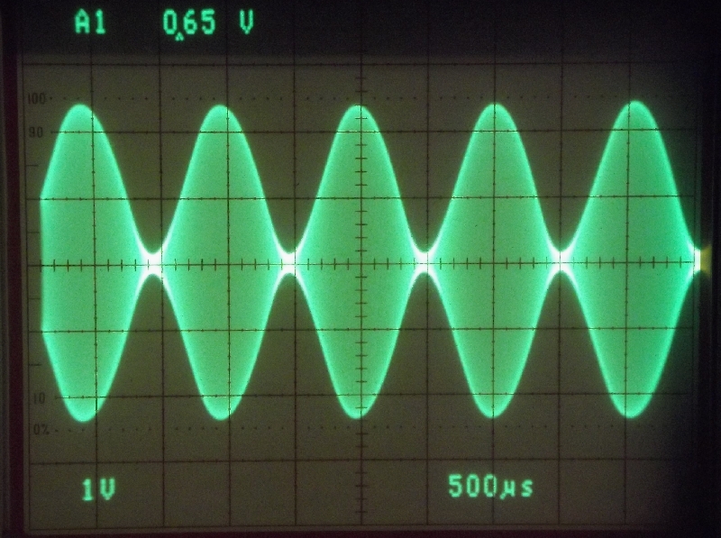

Il manquait un petit générateur 1000 hz interne sur cet émetteur.
Ce petit détail a été corrigé.
Moyennant quelques modifications du programme, en plus de l’ajout de quelques composants, on peut maintenant choisir entre modulation interne, (1000 HZ) modulation extérieure, (cd, ou autre source audio) et porteuse pure, sans modulation.
Il ne manque plus qu’un petit atténuateur sur une sortie supplémentaire pour permettre un réglage facile des transfos moyenne fréquence, ainsi que l’alignement des récepteurs sur GO et PO.
Emetteur domestique ou générateur d’alignement, tout est dans la même boite…
Ci-joint une photo de la sortie HF, ou le signal est modulé par le 1000 HZ interne.

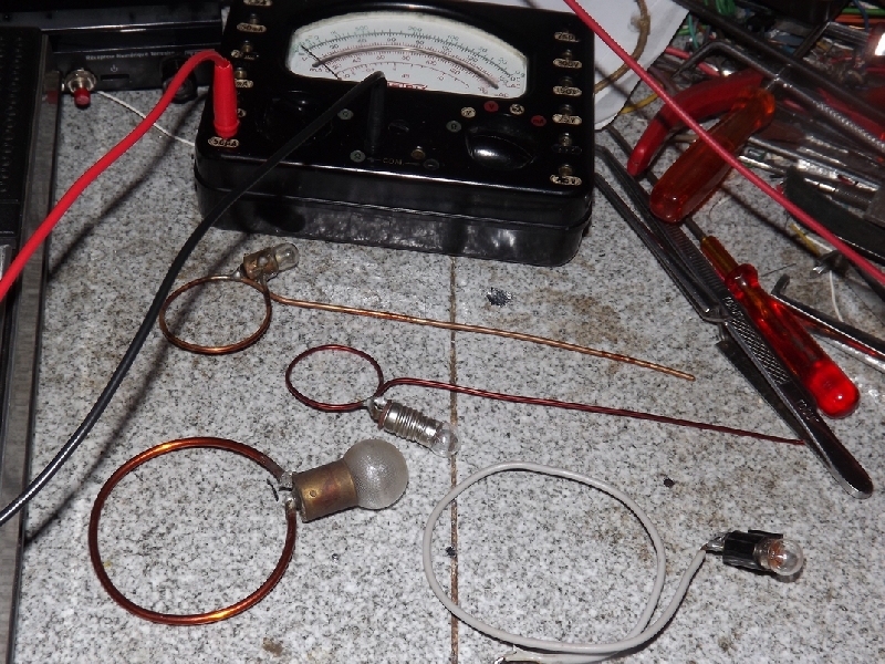

Moi çà me subjugue, çà me fascine, çà m’hallucine, du délire, du rêve en plein jour! smiley papillon Maintenant que mon émetteur PO fonctionne au poil (20 W HF modulé plaque), je vais en attaquer un pour la bande 80 m plus puissant (j’ai récemment fabriqué le récepteur); rien que pour la magie de voir un tube fluo s’allumer entre mes doigts ou de faire péter des ampoules sur une boucle de Hertz! I’am just a bricolo, that’s the way I go… (Louis Prima).
Coucou
PS: Pour ceux qui ne savent pas ce qu’est une “Boucle de Hertz”; on approche la spire (fermée) de la self de sortie de l’émetteur et l’ampoule s’allume
comme par miracle. C’est un appareil de contrôle très bon marché.
Et démonstration pour le tube fluo… (la petite ampoule en série dans la sortie antenne est un peu éblouissante!)

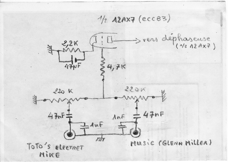

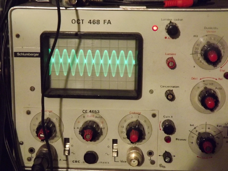

Oui “Papy fait de la résistance”! Je viens d’essayer cette table de mixage après divers tâtonnements, parole et/ou musique à la demande. Cà marche! Des remarques, suggestions?..

Bonsoir, ToTo,
J'ai l'impression que tu a abusé du chouchen car a quoi sert 2 entrées puique tu les relient ensemble par la liaison de la capa entre les deux ou alors c'est moi qui  prends encore de l'age.
GuyPapy
Salut Guy! Les 2 entrées c’est pour disposer de 2 prises et pouvoir brancher en même temps un micro et une source de musique; en jouant sur les pots on peut parler sur un fond de musique réduite, ou n’utiliser que l’une ou l’autre des entrées en mettant à la masse le curseur du pot de l’entrée qu’on veut couper. Mais tu as raison, il y a une petite erreur sur mon crobard ainsi corrigé.

Surprenant ce schéma !
En général on entre sur le sommet du potentiomètre et on sort sur le curseur, ça évite de court-circuiter l'entrée quand on met le réglage à 0 et d'avoir une impédance d'entrée relativement constante ...
> "Surprenant ce schéma " < Exact! Mais j'avais un problème de valeur de résistance de fuite de grille variable et anormalement faible  dès que les curseurs s'éloignaient trop de leur extrémité masse.
C’est alors que j’ai fait fi de notre esprit trop cartésien et me suis autorisé à entrer le signal par le curseur; après tout ce n’est pas un “sens interdit”…
Et dans mon cas, c’est bien pratique “de court-circuiter l’entrée quand on met le réglage à 0”, çà me permet de me dispenser d’un interrupteur pour couper l’entrée micro ou musique.
Ainsi j’ai une valeur de résistance de fuite de grille constante  quelle que soit la position des curseurs; ((220K / 2) + (4,7 K)) = 114,7 K.
Quant à l’impédance je ne vois pas comment elle varie puisqu’il n’en reste pas moins qu’on a toujours le principe d’un potentiomètre permettant de doser le niveau d’entrée.
