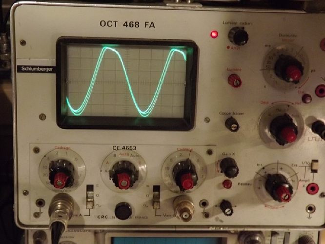

Que trouves tu sur le g1, sur la 807 ? (oscillo en mode alternatif, avec sonde X10)

Oui l’étage intermédiaire fonctionne en doubleur, c’est voulu et “étudié pour” depuis sa genèse". Avec l’oscillo, sur 0,2 µs et 5 V/div, on trouve çà >>>>> 6 carreaux X 5 X 10 = 300 V crête à crête; 300 / 2 / 1,414 = 106 V
Réduis la base de temps d'un cran à gauche, et essaye de synchroniser mieux.
Pas assez d'alternances pour faire une observation révélatrice, mais le signal m'inquiète un peu.
Voilà au choix >>>
